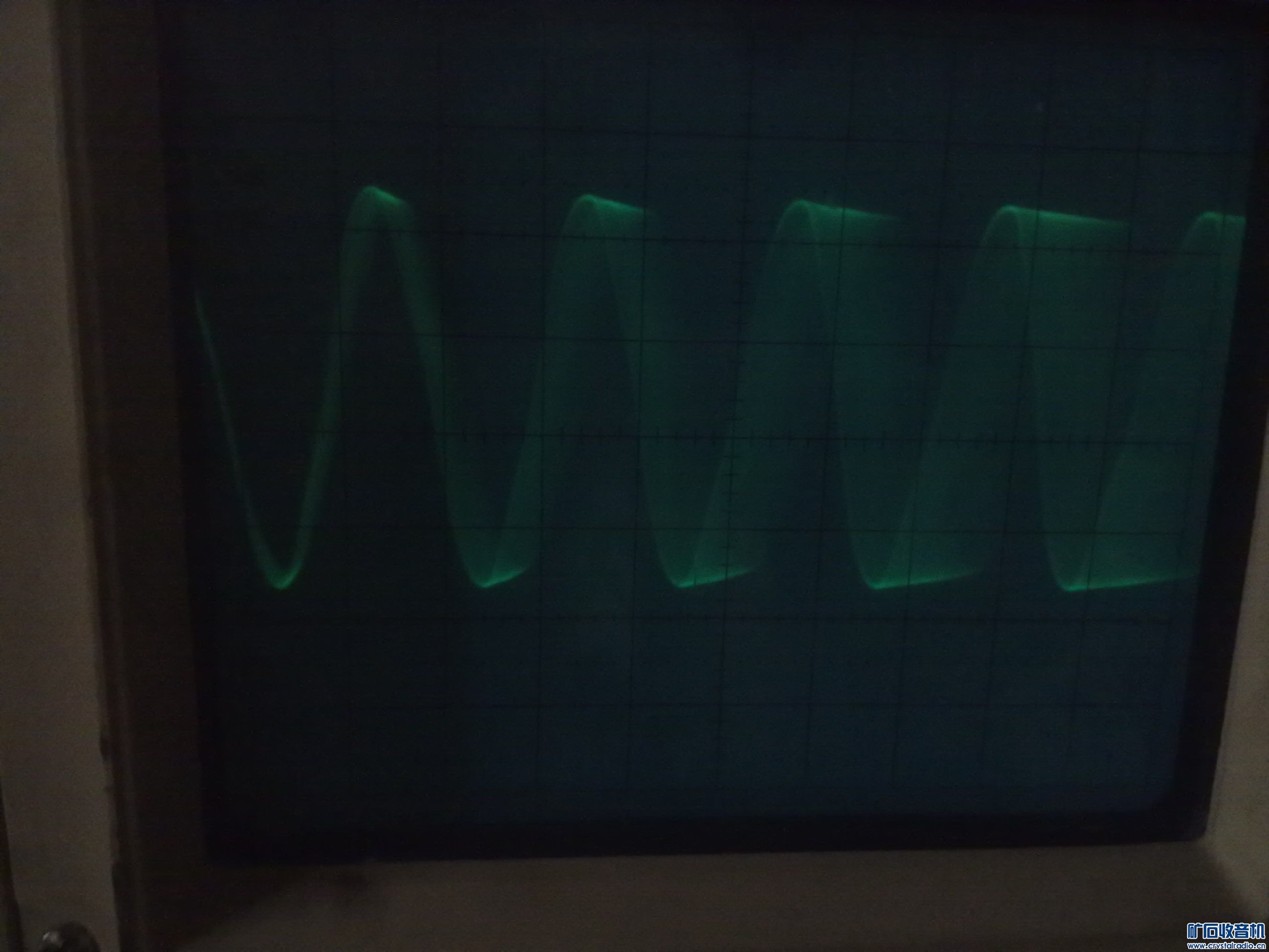

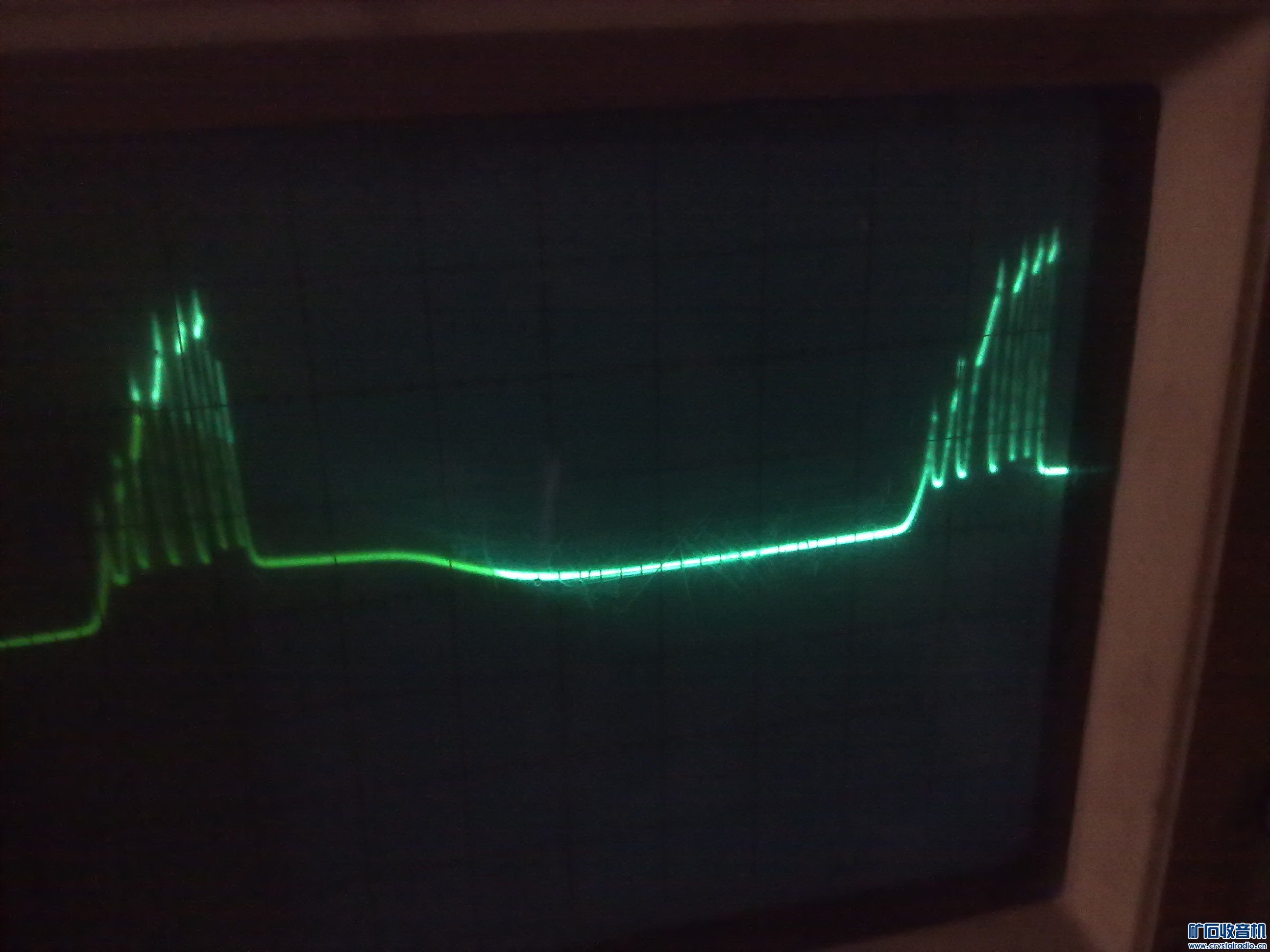

发表于 2014-8-17 13:59:32 | 显示全部楼层
不知道是哪里的原因请教各位老师请教
这是扫频输出信号,感觉基本正常
这是扫频输出信号,感觉基本正常
这是收音机电位器两端的波形
这是收音机电位器两端的波形

发表于 2014-8-23 19:52:27 | 显示全部楼层
sxswxd 发表于 2014-8-17 13:59
不知道是哪里的原因请教各位老师请教
扫频输出波形不错,不知频率对不对(可借助频率计查看)。从第二张图看出,波形基本有了,可能是检波电路的问题,可以再做个检波电路单扫一个收音机中周试试。
对于波形移到屏中间,可以调振荡线圈的磁芯,前提是扫频频率要正确后,才能细调到屏中间位置。 我的体会是,这个扫频仪要有频标电路才有意义,就算你将波形调到屏中间,也不知道465KHZ在哪里。
我是这样的,首先定标,知道了465KHZ标点后,用示波器的左右调整钮将标点移到屏中间,关频标,再扫中周,这样调才有意义。
