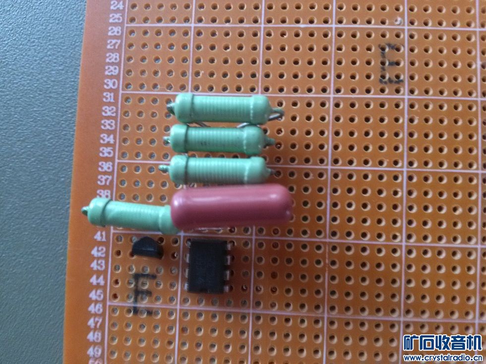

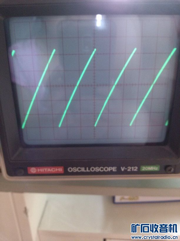

最近利用休息时间按版主的电路做了实物,但有些问题不晓得怎么回事特问下下面是我做的,手机拍的相片。。给看下
锯齿波1
锯齿波1
锯齿波后面的电路输出波形
锯齿波后面的电路输出波形
时间轴顺时针到头后的波形
时间轴顺时针到头后的波形

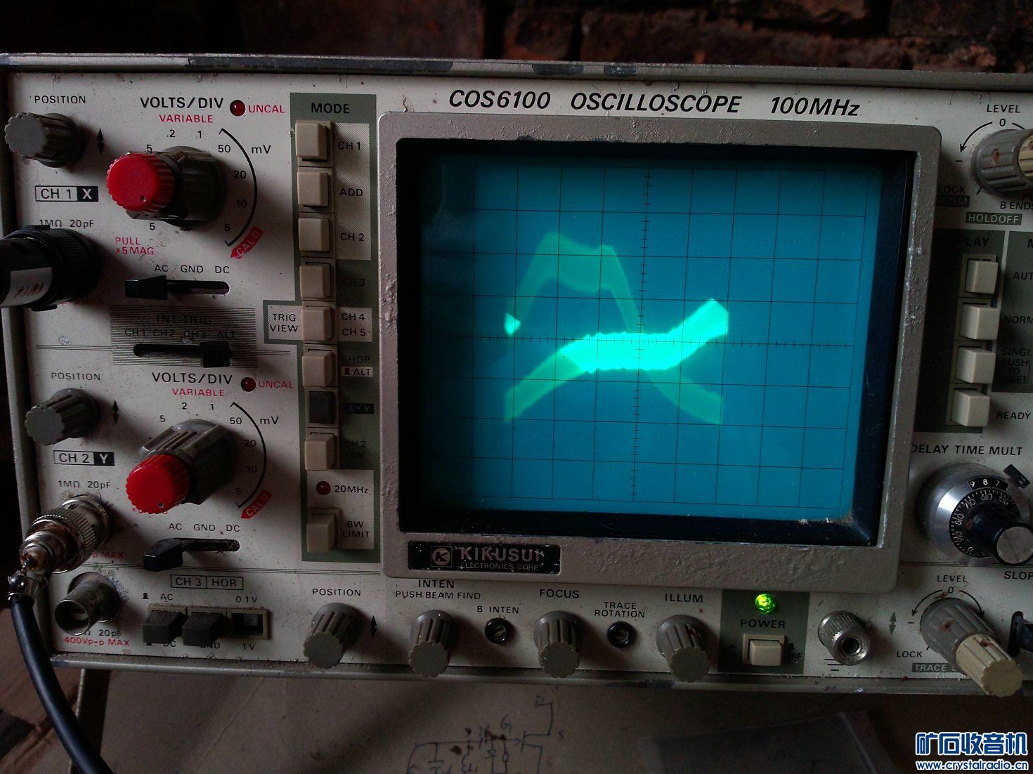

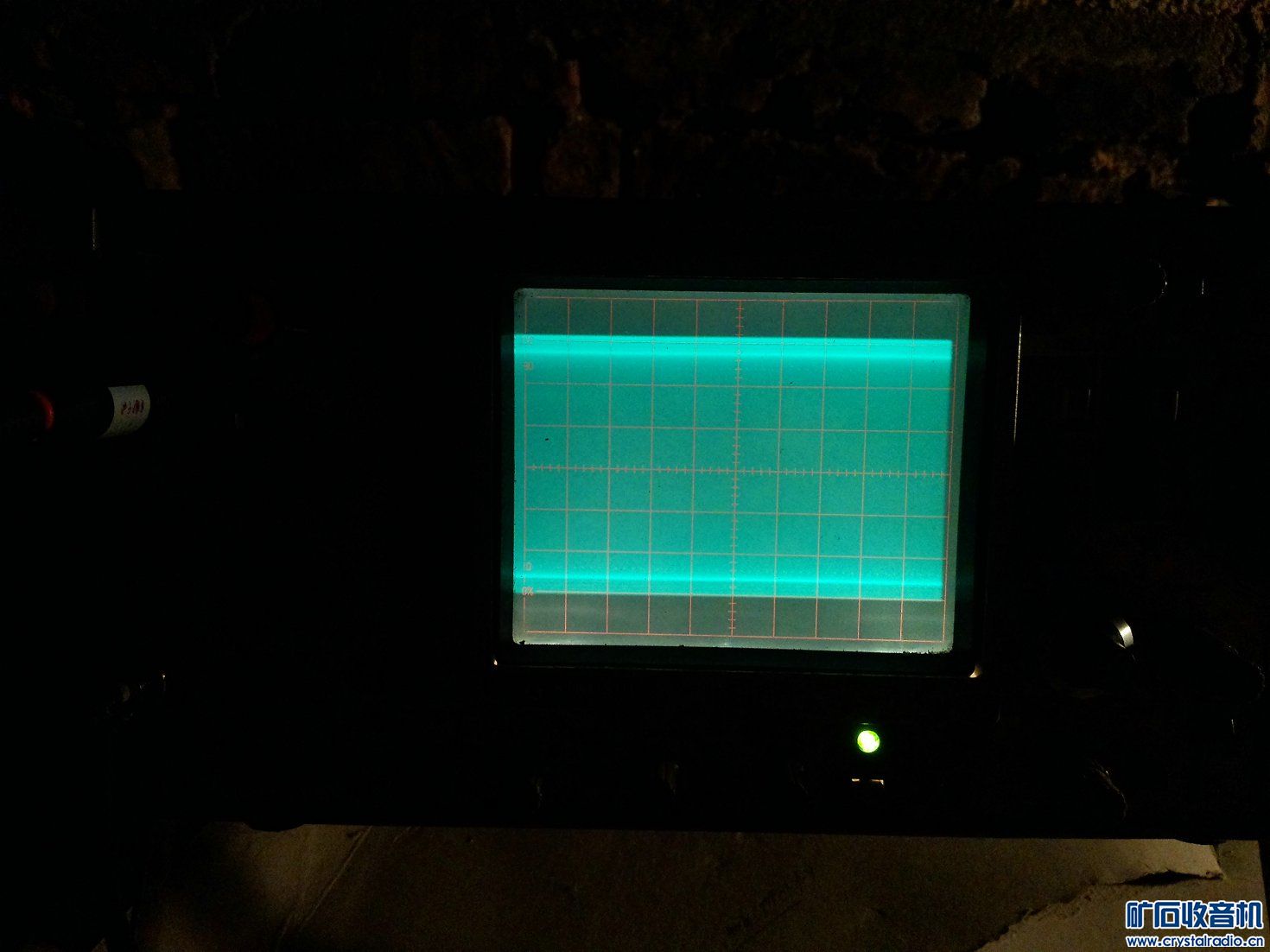

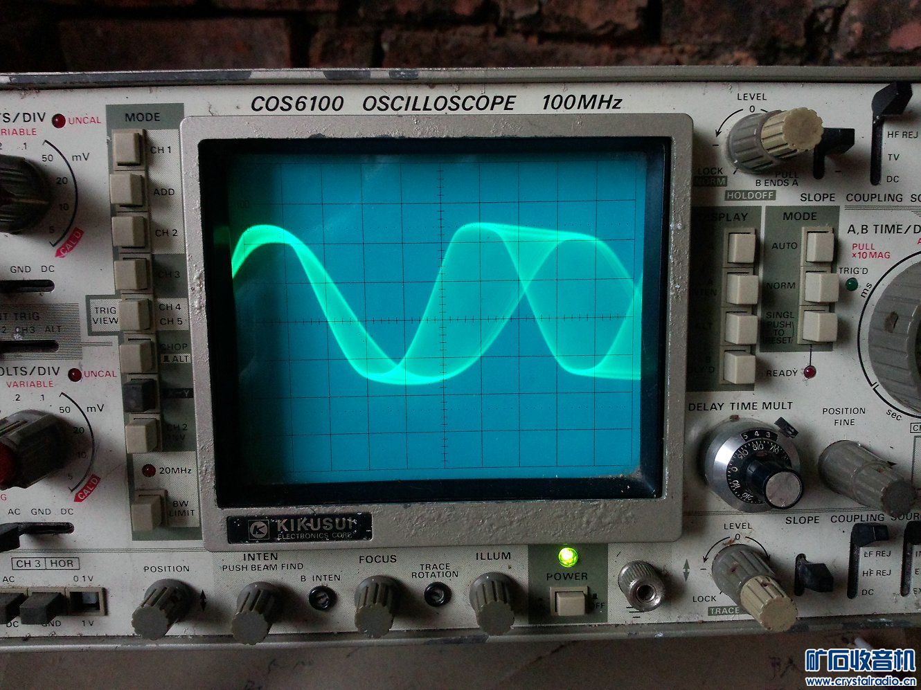

发表于 2014-5-26 21:02:09 | 显示全部楼层
有个问题就是做的检测中周的电路时,看不见波峰只有一条长的光带,可惜这个图片木有拍下来,下面的图片是我在那个线圈上并联一个空气可调电容时慢慢调谐时观察到的波形,而且不稳定,,不晓得是怎么回事?
并联可调电容后调出来的波形
并联可调电容后调出来的波形

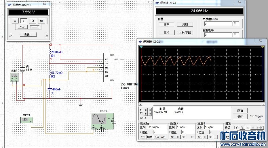

发表于 2014-6-18 20:28:59 | 显示全部楼层
朋友,我是初学者,也想试一试。
啃了几天理论,稍弄懂了左边的锯齿波电路,在坛上看到,用NE555时基电路也能生成锯齿波电路,我自己用仿真软件搭了个锯齿波电路,不知道能不能替代上面的锯齿波电路。如果能替代的话,我觉得我的电路波形很稳,因为没有三极管子,全用电阻,温度系数是最好的。
请高手帮忙看一下这电路,我是初学新手,懂的不多。图1的电路与图2的电路有点区别,区别是DIS脚接法不一样,不知哪个波形适合。

波形实在是很好!
这么长时间没有关心这贴,回贴晚了,对不起。
 楼主| 发表于 2014-6-18 22:17:07 | 显示全部楼层
小掘驴 发表于 2014-5-26 21:02
有个问题就是做的检测中周的电路时,看不见波峰只有一条长的光带,可惜这个图片木有拍下来,下面的图片是我 ...
这波形,象是受到了外界的干扰。
 楼主| 发表于 2014-6-18 22:18:39 | 显示全部楼层
独自漫步 发表于 2014-6-18 20:28
朋友,我是初学者,也想试一试。
啃了几天理论,稍弄懂了左边的锯齿波电路,在坛上看到,用NE555时基电路也 ...
朋友的这个用555来产生锯齿波的电路,也是成熟的。直接用50HZ交流电源来产生锯齿波也行。
发表于 2014-6-18 22:53:25 | 显示全部楼层
朋友,我看到你的电路才学习的,我也初学者,也是很菜的鸟, 你帮我看下这个电路有什么问题吗?比如波形,电压幅值够不够。有没有需要改进的地方?
还有一个问题:如果我的这个电路可以,那为什么坛上所有的锯齿波电路都用三极管,三极管是受温度影响很大的非线性元件?
 楼主| 发表于 2014-6-18 23:25:58 | 显示全部楼层
独自漫步 发表于 2014-6-18 22:53
朋友,我看到你的电路才学习的,我也初学者,也是很菜的鸟, 你帮我看下这个电路有什么问题吗?比如波形, ...
有句古话,说的是条条大路通罗马。意思呢,就是说要达到同样的目的,可以走的路却可以不一样,有时会很不一样。这时,就存在一个更合理或者说合适的问题,当然还有设计者的兴趣。比如我,就愿意用单结晶体管来产生锯齿波,没有单结管时就用两只双极性管来模拟单结管。我的这个做法,就一定是更合理的吗?否。那为什么我还这样做?因为我手里没有555。也对这个块子不是很了解。最近,我又用CD4017产生锯齿波,且这个锯齿波是与交流市电同步的。这个,就合理?也不一定,也许是兴趣使然吧。
发表于 2014-6-19 08:07:02 | 显示全部楼层
求知无足 发表于 2014-6-18 23:25
有句古话,说的是条条大路通罗马。意思呢,就是说要达到同样的目的,可以走的路却可以不一样,有时会很不 ...
其实我也不懂555电路,只是知道一点,刚好仿真软件上有个预设的电路,我拿过来改了一点点,一试波形还真的是锯齿波,我就发上来请各位老师帮看下,顺便帮指点一下,纯是学习讨论,没有什么电路好与坏的问题。如果真的能用,按我的理解,元件越少,温度影响越少的电路稳定性要好点吧
发表于 2014-6-19 20:15:20 | 显示全部楼层
求知无足 发表于 2014-6-18 22:17
这波形,象是受到了外界的干扰。
干扰倒是提醒了我,我的十五伏供电用的是模块电路哪天给他套个旺仔牛奶的铁管接地。看下有无改善,上面的465khz电路我端午时重新做了个,波形比这个还要好,这个好像有点过载失真,电路是hqpos的。。。。
