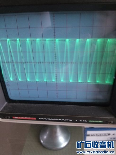

独自漫步 发表于 2014-6-30 09:04
求知无足老师,今天又按照你的电路图做了一个,电源还是12V, 没有3cg管,用的是放大倍数300的9015管子 ...
你把9015上面的可变电阻调到中间位置,最好串一个3-5K的电阻,可能是你的阻值调得太小,导致电容充放电太快从而波形也变得不正常。
发表于 2014-7-3 21:11:36 | 显示全部楼层
输出电平约等于单结管的雪崩电压,阀值越高,输出电压就越高,可换管一试。
发表于 2014-7-3 21:17:25 | 显示全部楼层
D大调第三章 发表于 2014-7-3 21:03
你把9015上面的可变电阻调到中间位置,最好串一个3-5K的电阻,可能是你的阻值调得太小,导致电容充放电太 ...
波形现在很好啊,就是输入电压低了些,只有3V
发表于 2014-7-3 21:17:28 | 显示全部楼层
可以按495#图中的两只晶体管组成单结管的形式一试,效果也不错
发表于 2014-7-3 21:24:18 | 显示全部楼层
47K电阻不串电阻的话,一旦阻值调到接近0时导通电流很大,很容易把9015和BT33烧坏,不妨检查一下两只管子,12V电压应该不止3V输出。
发表于 2014-7-3 21:32:38 | 显示全部楼层
正常应该有6V左右输出,问一下测试点是3DJ6后面吗,PP(峰峰值)电平3V,起始电压多少V(一般扫描不是从0V开始)如果是3V,3V+3V=6V就是正常的,如果想得到高电平就得提高电源电压。

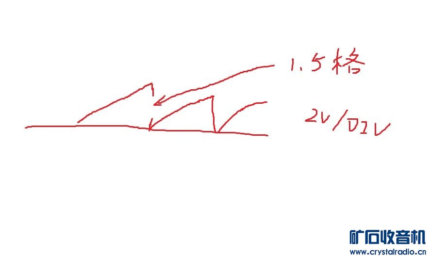

发表于 2014-7-3 21:42:09 | 显示全部楼层
D大调第三章 发表于 2014-7-3 21:32
正常应该有6V左右输出,问一下测试点是3DJ6后面吗,PP(峰峰值)电平3V,起始电压多少V(一般扫描不是从0V开 ...
我示波器打到2v/div, 显示1格半。有图你帮看下。我测的是3dj6后面的4.7UF电容另一端,测9015集电集也差不多的
 楼主| 发表于 2014-7-4 08:15:52 | 显示全部楼层
2V/DIV,1.5格时,幅度只有3V,看起来是有点不足。幅度在大于9V才好。当然,对于具体的变容二极管,如果幅度3V时能够满足扫频带宽的要求,那这个幅度也不是不可以。

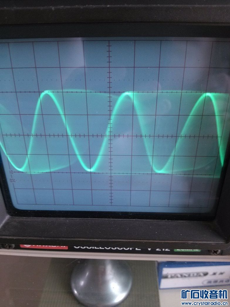

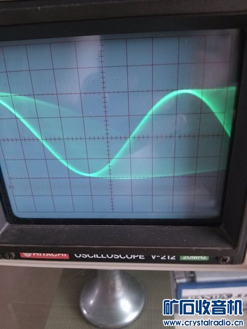

发表于 2014-7-13 10:50:36 | 显示全部楼层
求知无足 发表于 2014-7-4 12:07
如果能找到在零反压时电容100P-400P,10V反压时电容在十几P以下的变容二极管,那就太理想了。
谢谢老师指点,今天做成的扫频部分(不知道扫频部分不算成功),总结一条主要是变容二极管要选好,我选求知无足老师推荐的isv149很好用。发个图请老师帮看下,波形正常不?需不需改进。扫频范围:425KHZ----482KHZ。这下应该够了吧?
 楼主| 发表于 2014-7-13 10:56:45 | 显示全部楼层
输出信号的上下两条线和平行情况很好,幅频特性好,整体性能不错。再弄个LC回路(最好已知已经在指定的频率上谐振),实际测试下此机扫频时的情况。
