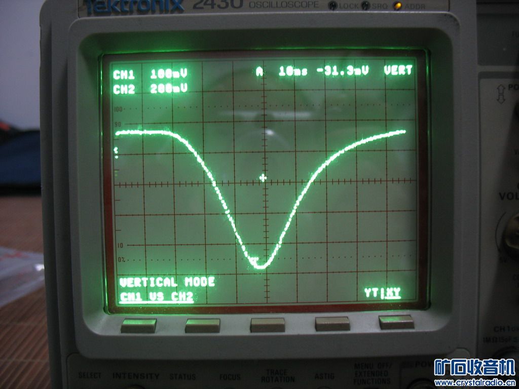

今晚重新调整了一下,可以正常显示了,不过扫频范围还是有点窄,只有25KHZ,再宽些就好了。
三洋收录机中周带宽曲线,感觉带宽窄了点。
水平每格5KHZ
水平每格2.5KHZ
水平每格1.25KHZ

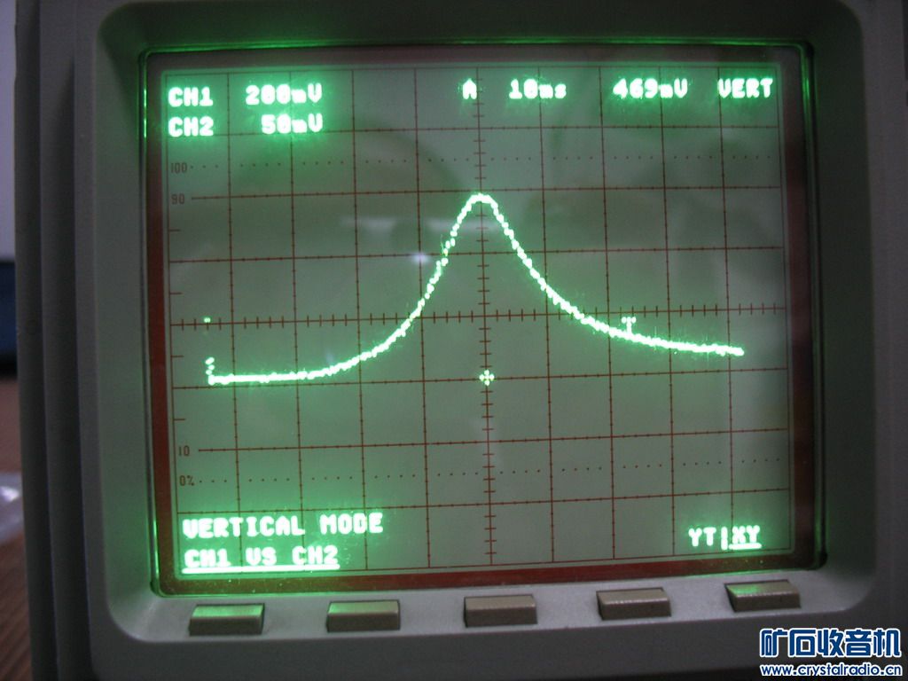

TM-1中周,Q值较高。

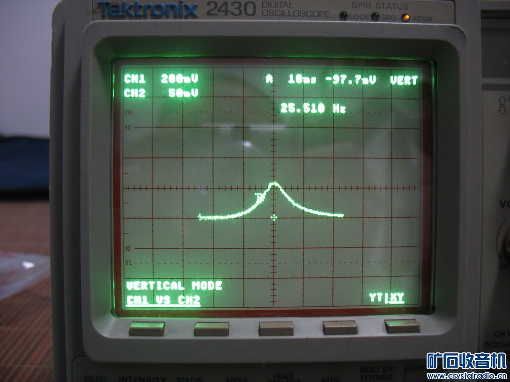

TTF-2中周,测量了TTF-2-1/TTF-2-2/TTF-2-9整套中周,图形都一样,三个中周都没有差异,Q值很低,感觉这套质量较差,可能是小厂的产品。
