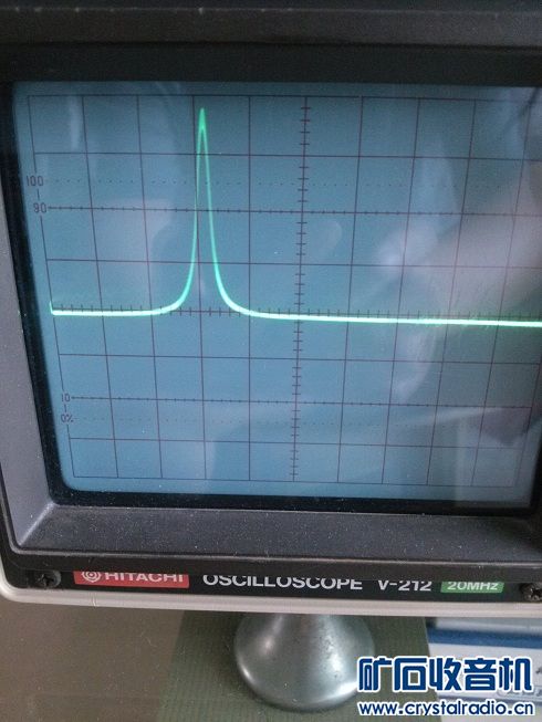

有个问题, 同样是收音机中周,为什么下面的波形线条怎么这么粗啊?
 楼主| 发表于 2014-8-10 23:21:36 | 显示全部楼层
线条变粗,可能是因为检波输出到示波器的连接线的屏蔽不良造成的。

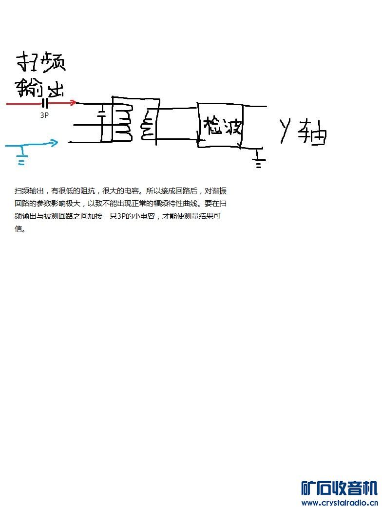

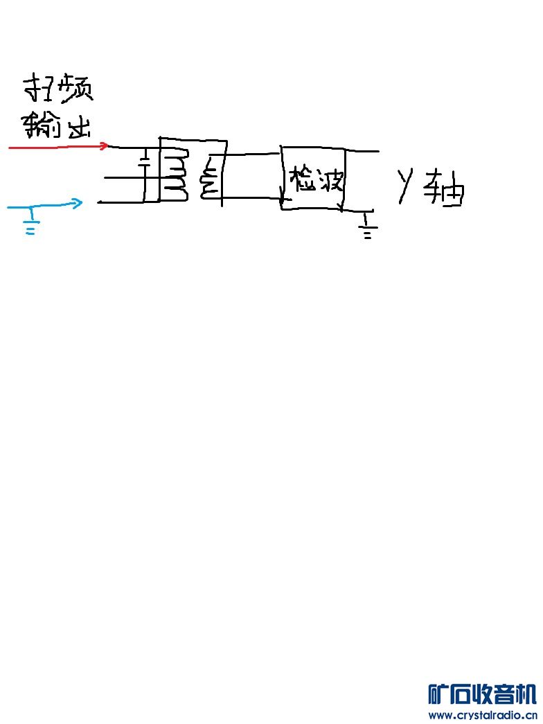

另外,还有2个问题请教

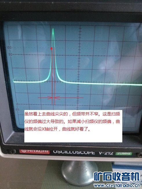

1、
但是我调被测中周的磁芯,波形只能左右移动(也是是频率在改变),但波形不变依然很尖,我想让它宽一点,是不是要想其它办法降低Q值就行了?
2、如图,我在测中周时,扫频输出的地线不接时波形才正常好看,如果接上地线(那就是图上的蓝线)那就没有波形了。我想不通,如果左边的地线不接,那电路不构成回路啊(从中周左边的绕线出来没回到地啊)

 楼主| 发表于 2014-8-11 12:18:49 | 显示全部楼层
 楼主| 发表于 2014-8-11 12:22:32 | 显示全部楼层
于于朋友的第一个问题,也就是扫出来的波形很尖的问题。我想可能是朋友制作的扫频仪,扫频频偏过大造成的。如果扫频频偏过大,则在X轴上单位长度所表示的频率范围就很窄,看上去曲线就会很尖。可以减小频偏一试。
 楼主| 发表于 2014-8-11 12:27:41 | 显示全部楼层
发表于 2014-8-12 10:14:29 | 显示全部楼层
求知无足 发表于 2014-8-11 12:27
那怎样减少频偏呢?
 楼主| 发表于 2014-8-12 10:19:20 | 显示全部楼层
频偏的产生,是由于变容二极管在锯齿波扫描电压的作用下发生的。频偏过大,是由于在锯齿波电压的作用下,变容管的电容量变化过大造成的。所以,在不变化锯齿波的情况下,可以换用电容小一些的电容管。当然,能够控制加在变容二极管两端的锯齿波幅度,是最好的办法。
发表于 2014-8-12 11:34:25 | 显示全部楼层
求知无足 发表于 2014-8-12 10:19
频偏的产生,是由于变容二极管在锯齿波扫描电压的作用下发生的。频偏过大,是由于在锯齿波电压的作用下,变 ...
当时用的是BB910,变容范围太小了,后来改为ISV149,变容范围又大了。有点不好搞,准备再换回BB910试试

 楼主| 发表于 2014-8-12 15:51:25 | 显示全部楼层
对于电容电化范围大的变容二极管,可以用减小锯齿波幅度的方法来减小频偏。
