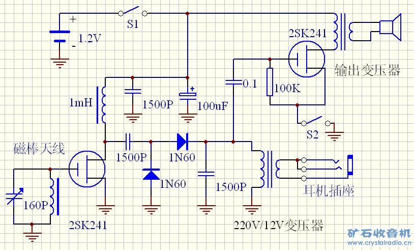

试验场效应管单管机

好久不见,拜会了。 这帖让人耳目一新。
请教:其它场管行吗。如何控制电流(偏流)。
谢谢!控制电流最简单的方法就是选用合适的管子,厂家会把不同电流的管子用不同的后缀来区分。也可以在漏极串电阻来调电流,稍麻烦点。
看你的几个贴子有理论有实际,很好,学习了。
 楼主| 发表于 2010-3-9 16:13:09 | 显示全部楼层
原帖由 nichicon 于 2010-3-9 16:03 发表
对于中波使用jfet还是mosfet的问题,俺总是很纠结啊,从数据上来看,中波机器应该使用JFET效果更好,首先2sk241的跨导比较低,只有10ms,而且mos型场效应管的1/f噪音正好落在在中波频段。应该不是中波机器的好选择, ...
学习了。我用2sk241是因为我手上正好有这个管子。

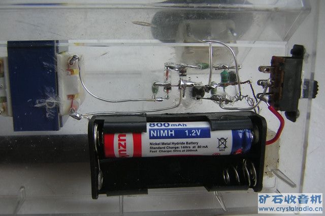

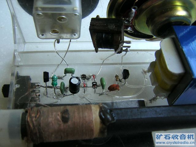

原帖由 nnn2688 于 2010-3-9 12:25 发表
直接在磁带盒上打孔焊接可不是一件容易的事
是的,磁带盒的塑料又薄又软,焊接时要速度快,稍不注意就烫化了。
记得以前曾得到过一块有机玻璃边角料,如获至宝,用细铁丝在火炉上烧红了在上面烫出孔来,把元件穿过去在背面焊接。有机玻璃比较厚,比这个耐烫些。

2sk241是很好的管子,内部是级联结构,工作起来比较稳定,一般都是用在fm上的,我在想一般不用JFET会不会是普通的JFET会发生自激之类的问题呢?您的看法是?
 楼主| 发表于 2010-3-9 17:15:23 | 显示全部楼层
原帖由 nichicon 于 2010-3-9 16:50 发表
对不起,这个真没研究过。以前单位做的产品里经常用这个管子,手上正好有就拿来做个试验,感觉效果还行。

      这叫鱼和熊掌不能得兼,   用 J-FET 的话,  FM 的高放又要上另外一个管,  成本就高了.
    这是偶猜测的.

建议,将高频耦合由LC改为变压器耦合,这样可以提高高频传输效率,改善收音机的整机性能。
434122
谢谢版主的建议,有时间我试试。不知道变压比应该取多少合适?

加了一级放大成了两管机
加了几个元器件成了两管机。开关S2是利用耳机插座自带的开关,这样只要插上耳机第二个管子自动关闭,仍然是单管机。两个管子型号一样,耗电约9mA,插上耳机4.5mA。
效果:音量不算大但几个强台的声音在十来平米的房间收听足够,弱点的台音量不够,只能靠近收听。

原帖由 bd4rg 于 2010-3-10 09:07 发表
建议圈数比为 3:1。
 楼主| 发表于 2010-3-10 10:30:31 | 显示全部楼层
原帖由 呜呼 于 2010-3-10 09:32 发表
建议圈数比为 3:1。
非常感谢,有时间试试。

耗尽型绝缘栅场管的栅偏压可正可负,一般用负压。场管的工作电压高点效果好一些,1。2伏太低了。
您说的对,如果用3V可能比较合适。我试验用1.2V声音已经足够了,正好有一节闲置的镍氢电池,所以就用了1.2V。这种管子用零偏压很方便,也很常用。

按手册上的数据,1.2v应该是进不了恒流区的,这样子,场效应管的线性不好,假信号应该会比较多,但是也有厂家的商品机器用的电路也是这样子的,手册上起码要vds3v多才进入恒流区,而实际vds只有1v多,这样的设计不知道是什么原因?
