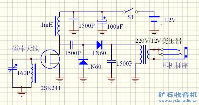

用2sk241做了个单管机,期待会比普通结型管效果好些,试验的结果比预想的还要好。
磁棒天线是现成的废收音机上的,找了个旧磁带盒当机壳,摆着看还行携带就不方便了,不过并不打算实际用它,不过是玩玩罢了。
和之前用3ak20做的636单管机相比:音量更大、收的台更多。636机子只能收到5个电台,这台收到的电台超过10个。
636是来复电路,相当于一级高放一级低放。这个电路只有一级高放效果反而更好,可见场效应管的优异性能。这可能是场管的高输入阻抗使得调谐回路的Q值很高,这可以从调谐时非常尖锐的特性得到证实。
做矿石机要有好的天地线,如果架天线有困难那么做单管机也是个不错的选择。算算它比矿石机也多不了几个元件,但你不必架天地线,效果比矿石机还要好很多,当然你要为此稍稍多花费点代价、一节干电池。

请教楼主:
如果采用高阻耳机,电路中的变压器可以不用,对吗?如采用高阻耳机多大阻抗为宜,谢谢。

场效应管没哟接触过,楼主能否指点一下如何调试,比如调节哪里可以让场效应管在正确的工作点下工作。

2SK241 是耗尽型,  不用栅压的,
中波可以用 J-FET,  如 2sk246, 2sk170, 3DJ6 等等

回复 12# 天风雪雨 的帖子
2SK241 管子如果是Y档后缀的,零偏时差不多刚好工作点合适,如果是GR档后缀是就要用偏置电路了。

感谢各位的回复,回答各位问题:
可以用高阻耳机,我没有高阻耳机所以用变压器加低阻耳机代替。另,直接用32欧低阻耳机也可以响,但声音小一些,此时电压高点好,如3-6V。耳机的阻抗多少合适要自己试了,我没试过。
2sk241是个常用的管子,应该好买到,价格1元左右。管子工作在零栅压,电流就是Idss,现在用的是Y档,手册给出的电流是3-7mA,我实测大概4.5mA。参数接近的管子应该都可以用。
机子的音量足够,正在考虑加一级放大带喇叭。

对于中波使用jfet还是mosfet的问题,俺总是很纠结啊,从数据上来看,中波机器应该使用JFET效果更好,首先2sk241的跨导比较低,只有10ms,而且mos型场效应管的1/f噪音正好落在在中波频段。应该不是中波机器的好选择,而JFET一般跨导更高,像de1103上用的混频管2sk2394的跨导有38ms,1/f噪音也不在中波段。
但是实际情况是de1103也是选用的耗尽型mos 2sk544作为中波的高放。 设计师当然不是傻子,他这样用肯定有他的道理,但是这是为什么呢?实在是搞不懂。
