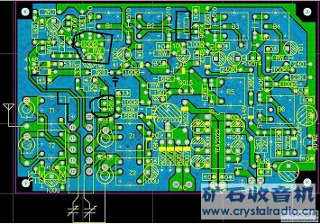

moder老师你好,你上的图很棒,但有几处没看明白,不知是我太菜还你的疏忽或是你的原理图与元珍老师的不一样.热切企盼你再上一精确图,好让我这样的菜鸟们能照图施工,以圆多年的超动态,宽频响的梦,谢谢了!另附上一图请指教,
发表于 2010-3-5 14:13:00 | 显示全部楼层
附上一图
图中黑框内是否有误
发表于 2010-3-6 07:38:54 | 显示全部楼层
发表于 2010-3-6 16:06:16 | 显示全部楼层
回复 126# moder 的帖子
谢谢MODER老师的图,我这菜鸟费了好大的劲也没把您上次的图整明白,这下可好了!可以开工了
