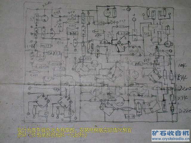

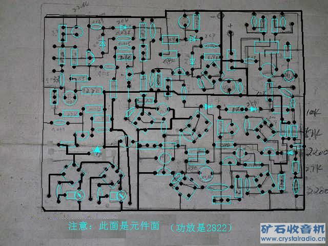

发表于 2010-2-7 18:15:53 | 显示全部楼层
能否给布线草图来一张大图?
 楼主| 发表于 2010-2-7 20:40:02 | 显示全部楼层
回复 63# 沙尘 的帖子
是啊。这一梦想我已做了几十年了,现在就算是圆梦了吧。
 楼主| 发表于 2010-2-7 20:44:54 | 显示全部楼层
原帖由 zyydan 于 2010-2-7 18:15 发表
能否给布线草图来一张大图?
用图形软件处理了一下,还是不太清楚,凑合着看罢。
(注意:功放部分是原来用2822的。)
[ 本帖最后由 yuanzen 于 2010-2-7 20:47 编辑 ]
 楼主| 发表于 2010-2-9 10:44:15 | 显示全部楼层
原帖由 xlfs 于 2010-2-8 22:08 发表
看了版主的介绍,有了想动手的感觉。想用PROTEL按照连线图画一画,能不能最好把洞洞板连线图扫描一下,有些地方还是不太清楚。
因没有扫描仪无法扫描,只好用画图描一遍,请与原理图对照使用。
