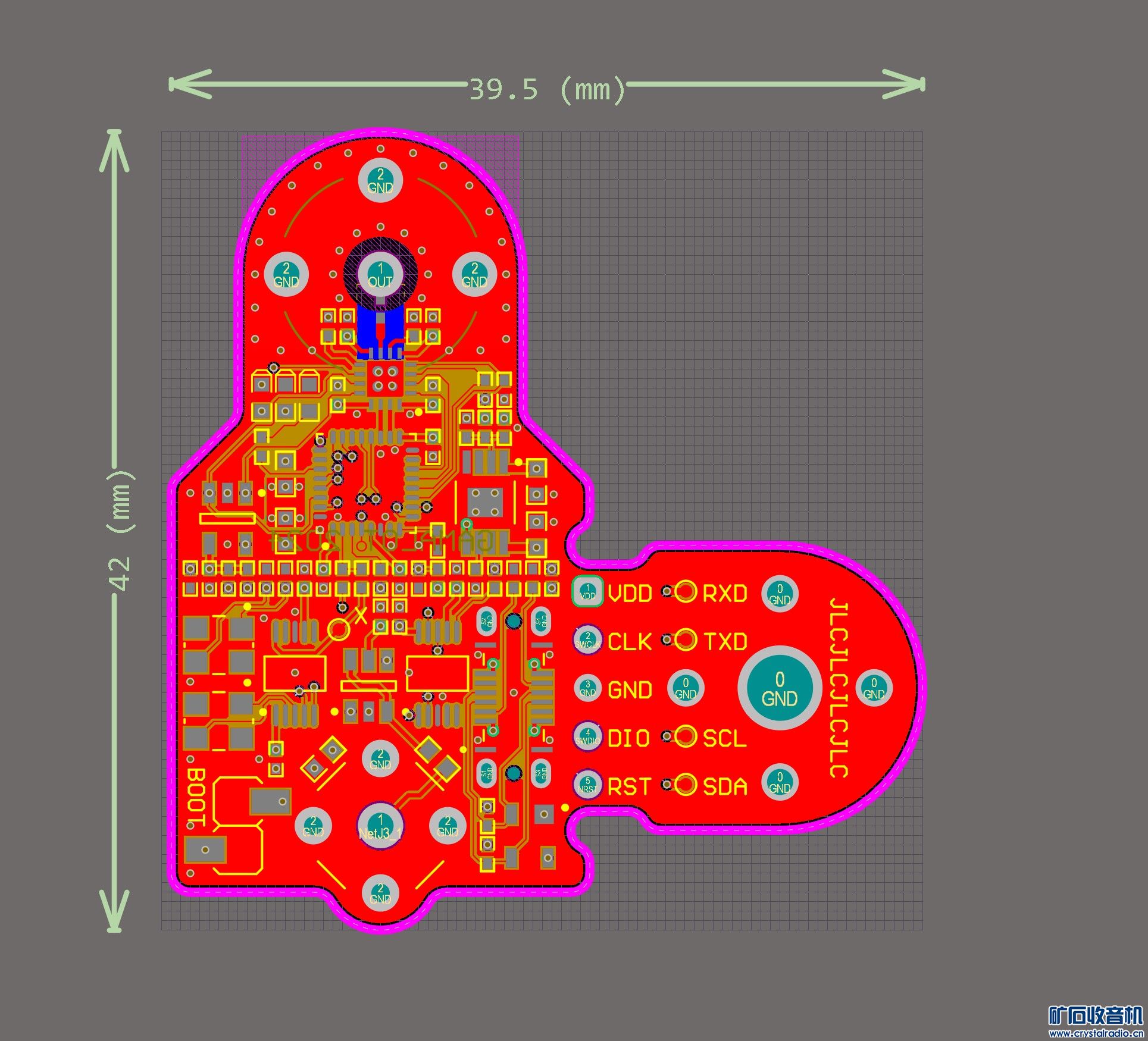

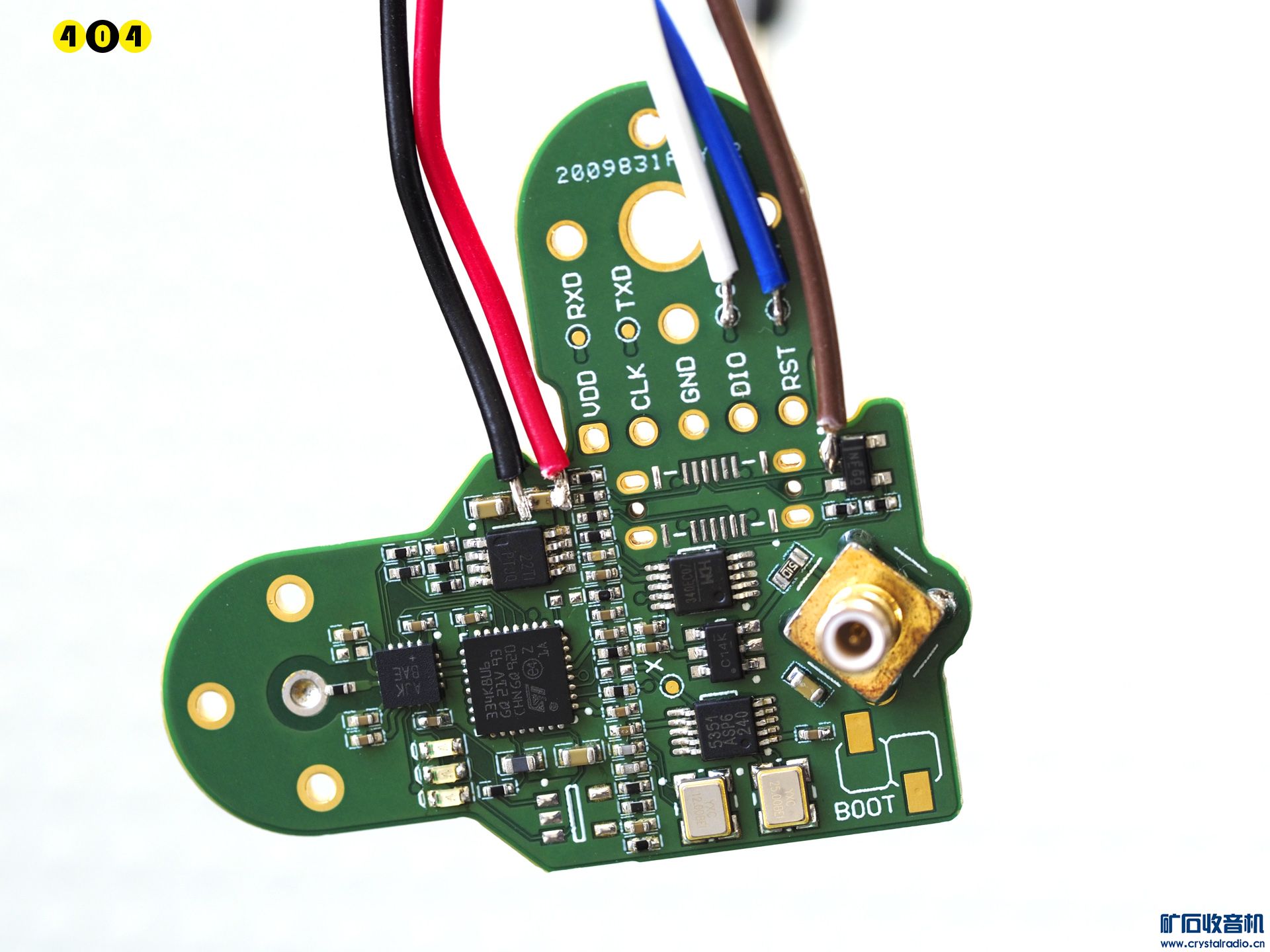

俺又来挖坑了!!!
很多年前,俺曾经用 STM32F334 和号称工作频率 1GHz 的逻辑门在洞洞板上搭了一个脉冲发生器,可以做 TDR 或者测示波器带宽之类的。
后来看到国外有人用 MAX3949 做的脉冲发生可以做到 40ps 乃至更快的脉冲沿,很是羡慕,就买了几片,然后丢在那里,吃灰。
前些天心血来潮,决定用 STM32F334 搭配 MAX3949 来做,不过手里最快的示波器也只有 500MHz 的带宽,根本无法验证做出来的实际效果,就是玩玩哈。
部分器件还在路上,迫不及待先把手里有的都焊了上去,一边调试一边跟大家汇报进展,欢迎大家踊跃围观批评指正!

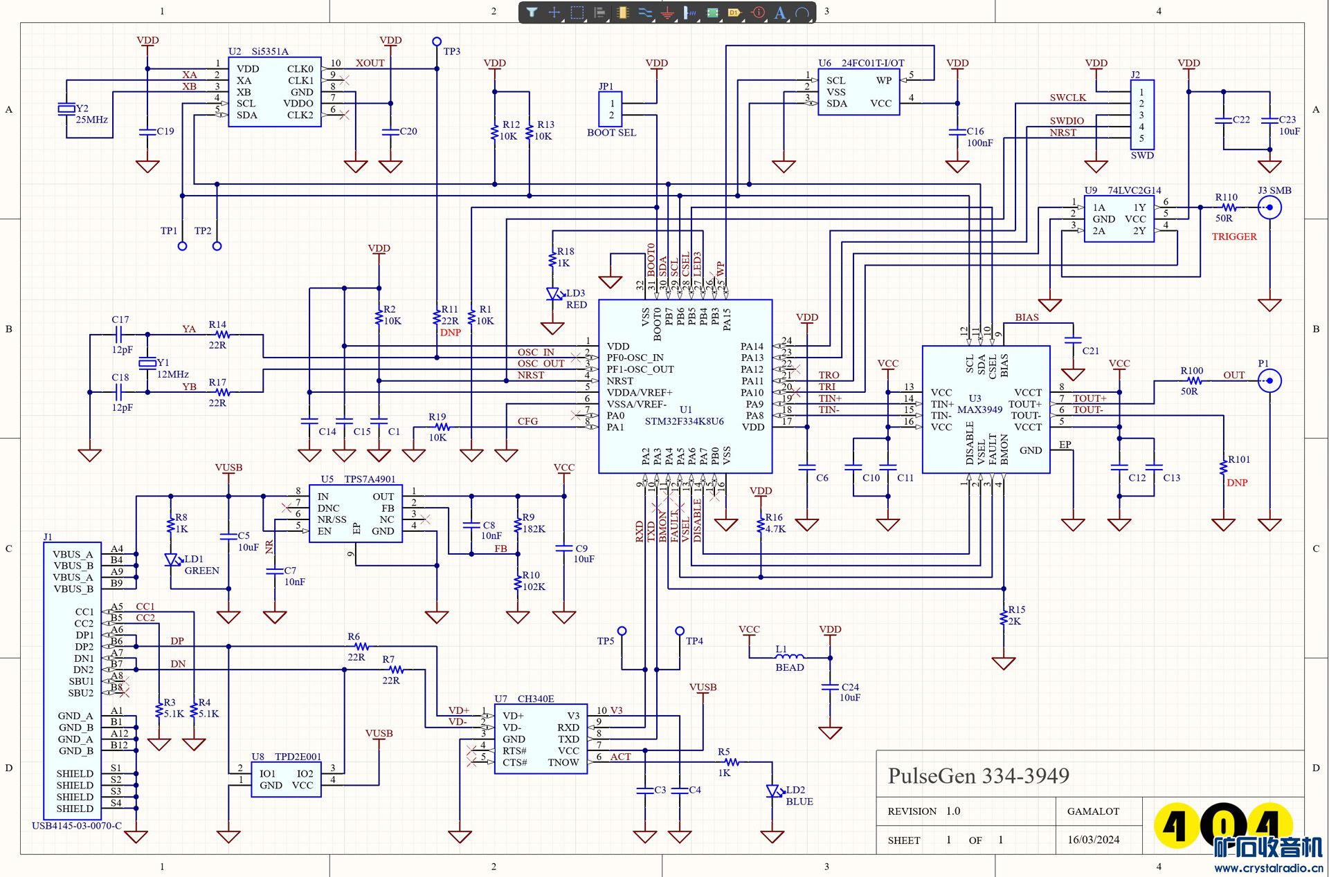

老兄,MAX3949的TOUT是开漏的,需要有上拉电阻(或锥形电感等)到正电源,好像在原理图里没看到。
3949的TIN是差分输入,用两个单片机腿来驱动的话,可能需要保证两个腿的skew很小。用单片机的port manipulation操作是最小的了,此时的skew是硬件最小值。希望能小到30ps量级。
线性放大器是不能提升边沿速度的。所以需要饱和放大。这种激光驱动器,本质上是个放大器,把信号放大到饱和后输出出去。单片机的输出比较慢,用巨大的摆幅,来快速掠过TIN的线性区,就可以得到快速翻转。这个机理,很像一个慢速边沿经过CMOS门后会锐化。所以可以评估一下,单片机的输出边沿,掠过3949 TIN的线性区的时间,是多少ps。一般来说,这取决于单片机的边沿速度和3949在线性区的增益。我在datasheet上没看到3949的线性区增益。你可以关注一下。
 楼主| 发表于 2024-3-20 10:35:59 | 显示全部楼层
luosifu 发表于 2024-3-20 10:18
四层以上的板,还沉金了,小件是0402的?
板子是六层的,俺能搞定的最小的就是 0402 了,再小的就算借助显微镜也搞不定,因为手抖 ......
 楼主| 发表于 2024-3-20 10:42:54 | 显示全部楼层
3949的T ...
3949 的输出设计确实有问题,当时就是一时兴起,没想着要达到很高的性能,只想靠单片机玩些花样,根本没仔细看手册,后来有一天看评估板才发现人家是用电感接到电源上拉的,可是板子已经再回来的路上了,现在只能考虑飞线了
俺还发现另外一个问题,就是它的通讯接口根本不是标准的 I2C!俺这几天会花时间仔细看 3949 的手册,教训惨痛啊!
发表于 2024-3-20 10:44:05 | 显示全部楼层
scoopydoo 发表于 2024-3-20 10:42
3949 的输出设计确实有问题,当时就是一时兴起,没想着要达到很高的性能,只想靠单片机玩些花样,根本没 ...
哦,没问题啊。我看漏了。TOUT内部有25ohm上拉的。
不是标准I2C问题不是太大,自己编个几十行的子程序来驱动就行了。这种串口一般就是操纵两三根线上上下下就行。
 楼主| 发表于 2024-3-20 10:48:15 | 显示全部楼层
因为对这方面一窍不通,俺看的时候也很疑惑,但是我看老外做的哪个“商品化”的 3949 脉冲发生器好像没有外部上拉。
反正这个版本只是拿来初步试验的,要想做完美那肯定还需要改很多,边玩边学吧,还望老兄多多指导!

 楼主| 发表于 2024-3-20 10:51:29 | 显示全部楼层
不是标准I2C问题不是太大,自己编个几十行的子程序 ...
早知道它不是标准 I2C 接口,俺就单独用两个引脚跟它通讯了,现在是跟其他 I2C 器件共用引脚,程序还需要来回设置引脚功能,很麻烦的。
