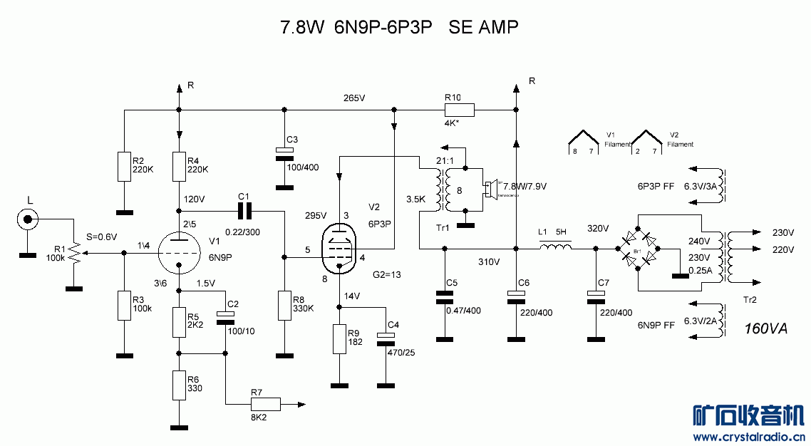

6P3P作为一个国内产量极高的功率束射管,技术成熟,质量稳定,音色迷人,经久不衰。经常被当做胆机制作爱好者的入门第二个机型。(第一个我不说你也知道)。流行这么多年,电路图在网上俯拾皆是,缘于各人认识不同,理念不一。这两年画了不少电路,但主要是依个人喜好搞的都是一些冷门管子。6P3P这么流行和普及,电路水平又长短不齐,觉得不画一张融入个人理念的电路,也可能将来是个遗憾。所以不揣冒昧,也整几张,供同好们参考。
我用功率管做单端,一般喜欢用尽其屏耗,若果将6P3P做出6P1 水平,那是真不值当。所以6P3P的官方屏耗20.5W,我基本上是按照20W来设计。参照历史资料,所配的输出牛基本上也就是2.5K,3.5K和5K,其中也有4.2K的用法,不太流行。不论用多大阻抗的牛,一般来说,对应的最佳工作点只存在于一个很小的范围,屏压上下不超过5V。超过的多了,也能响,小音量下听不出差异,但是最大输出功率就可能达不到设计值。所以这点先声明一下,避免抬杠。
束射管(包括五级管)有这样一个特点,驱动信号正半周时幅度并不大,负半周时需要很大,例如6P3P的栅负压是14V时,正半周驱动信号的峰值超过14V就有可能出现栅流而削波,负半周则需要20V以上才能满足输出幅度的要求。如果整机以输入信号电压峰值0.6V计,需要推动级的放大倍数起码是35倍,这还没有考虑负反馈的余地,所以,配合6P3P标准接法的推动管,需要在高U的三极管如6N2,6N9P,6G2,6G2P或者低跨导的五级管如6J8P里面选择。
管子所需的推动电压不对称,就希望得到一个不对称的推动电压,或者是一个可以自动调节的驱动级来跟他匹配,这就需要传说中的负反馈。也就是说,要想充分发挥管子的效能,功率做上去,失真降下来,离不开负反馈。同时,改善内阻较高的束射管或五级管对喇叭的阻尼,也需要负反馈来助力一把。
应坛里一些烧友的呼声,先画了6G2P-6P3P-3.5K的图,仅供参考。我手里的图多机器多,不可能一个个都装机一遍,做出来没地儿放。暂时不可能有实测值。图上关键点的数据只是设计值,供制作时参考。实作出来和这个一致就说明选材用料达到了设计的要求。要是差的太多,先找装机的毛病,其次再回来反馈问题。

 楼主| 发表于 2020-9-13 08:33:59 | 显示全部楼层
电路形式确实没啥创新,只不过是按照自己对功率和失真度的理解和把握,针对几种常见的搭配,重新设定了一下工作点、反馈深度和外围元件的参数,自己算出来的做起来心里感觉踏实。

发表于 2020-9-6 17:19:15 | 显示全部楼层
没有182Ω电阻,就用180Ω的。
非要182Ω的,就用100Ω+82Ω的!
发表于 2020-9-6 16:05:18 | 显示全部楼层
杭州陈玉 发表于 2020-9-6 11:15
182欧是对的啊,算一下大约是70mA,老师不是说过了吗,屏极功率用尽吗,估计就在不到20W,正好用满。
1800欧不对,应该是几百欧。20年前我试验过。
 楼主| 发表于 2021-2-25 16:05:55 | 显示全部楼层
1. 182Ω电阻,准备用5W的200Ω+2K二只並连,可否?(数值上是可以,有一点麻烦)
2. 我有二只96进口0.35二手片,叠厚均是6CM,请教老师,我该取多少厚度去绕制才合理? 绕法想模仿海版的三夾三,手上有0.21mm和0.3mm二种规格的线。能否提供一下详细绕制参数?只要8Ω端。(96的牛是不是有点大,我觉得86的铁芯就足够了。至于叠厚,一般输出牛的厚度比舌宽略大就行,5CM就行。)
   3. 我的音源为带蓝牙的MP3廉价货,音频输出用数字表测量只有300mv左右。我看6N9P的阴极电流为0.6MA,还有R3标注为100K,这里是否要更改?包括R7。(电位器用47-100K都行,R3不用动。别的都不用动,只有负反馈电阻改大点,可以提高点灵敏度,装好再说吧)
   4.由于心里作用,电源想用5Z3PA整流,电牛高压取280V还是300V比较妥当? 我的电牛是114片,容量很大,要多厚有多厚.(取300V吧。不放心的话可以抽个280V的头,方便后期调整)
   5.我设想前级分二路供电(甚至稳压措施),所有管子灯丝均独立供电,目的是噪声保底在1mv,争取0.5mv。(可以试试,但不是决定性措施)
发表于 2020-9-6 09:31:51 | 显示全部楼层
 楼主| 发表于 2020-9-6 09:53:25 | 显示全部楼层
文立刀 发表于 2020-9-6 09:50
眼真尖!或是182Ω,或是1800Ω,理应是182Ω。
电阻的标注,欧姆是可以省去的。

6P3P阴极电阻“182”错了吧。

 楼主| 发表于 2020-9-6 09:48:40 | 显示全部楼层
ww12jj 发表于 2020-9-6 09:31
院长的帖子逢出必看要是有6N9P推的就好了,因为我6N9P比较多
要6N9P推的?有啊,必须的。
补充内容 (2020-9-6 15:40):
G2=13表示第二级的电压放大倍数。
发表于 2020-9-6 09:50:54 | 显示全部楼层
晓东电子 发表于 2020-9-6 03:12
6P3P阴极电阻“182”错了吧。
