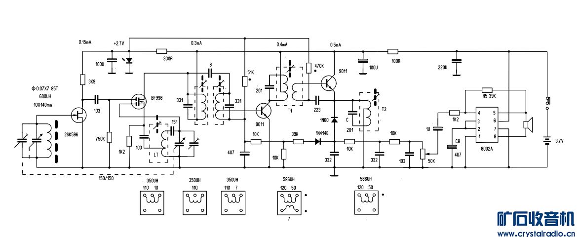

最近,趁着春暖花开心情好,又开始折腾,制作了一个简单又“新颖”的超外差收音机。
说其简单,是因为采用了场管不调谐高放和双栅场管变频,使电路十分简洁。
所谓“新颖”,在于中放2的中周接在发射极,使中周与地之间没有直流电位,为直接输出大信号提供了条件,而且又保持了共发射极放大的高增益。
由于带有高放,中放增益不宜过大,手中的9018放大倍数多在150以上,因此就使用了放大倍数100左右的9011。
音量电位器为50K,目的是减小检波及中放2的负荷。
补充内容 (2019-4-19 13:50):
图中场管接可变有误,应接150PF前的振荡线啳。

射极输出只有电流增益,没有电压增益,怎么说也比不高集极输出吧。
 楼主| 发表于 2019-4-19 13:35:52 | 显示全部楼层
这是个有点趣味的电路
虽然中周接在发射极,看似是一个射极输出器,但中频信号一端进入基极,另一端经223电容进入发射极,而没有与输出负载产生关系。因此,这同样是共射放大,理论上与中周接在集电极没有区别。

1楼图中场管振荡柵接可变错误,应在150P电容前的振荡线啳处。

前两级使用场效应管背景噪声应该降低很多,信噪比应该相当好了。
