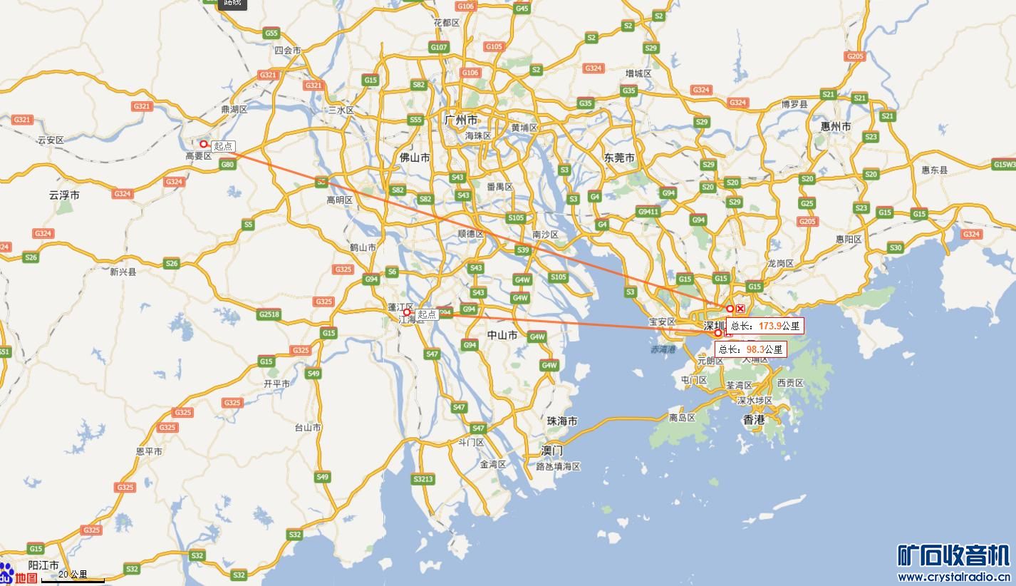

 楼主| 发表于 2016-11-26 13:46:25 | 显示全部楼层
通过这几天的收听,发现周边电磁环境特别复杂,电台特别秘籍,卖药电台也经常想强力插入广播信道.
白天,弱台信噪比只有1-4,可是到了晚上10点以后却突破10,有的达到18,比如来自     江门市电台    就是这样信号强有力,声音清晰明朗.
可见,这里要良好接收AM信号,也应该是晚上10点才有可能有良好的效果.

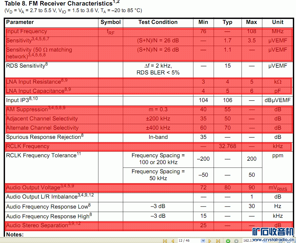

 楼主| 发表于 2016-12-4 17:10:04 | 显示全部楼层
1. 灵敏度指标(26db信噪比时)
典型值是1.7 uV
50欧天线输入时可达1.1uV
2.低噪放输入阻抗:4000欧
3.立体声分离度,优于25db
4.中波邻频选择性:
200KHZ偏差时,衰减50 db;   频率偏差400KHZ时,衰减70 db;
