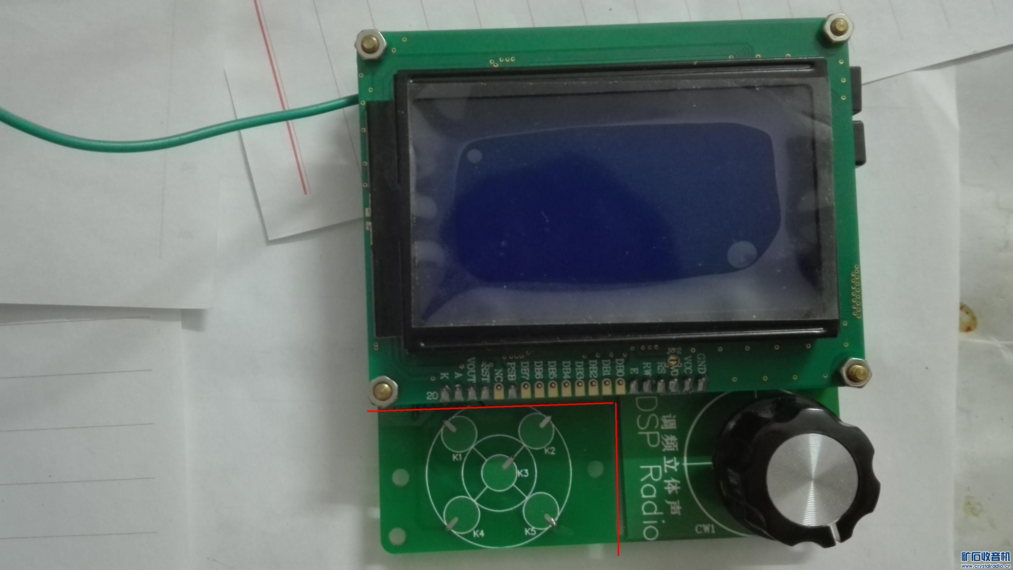

音乐一波又一波,波波金曲荡连绵;奋斗半个月弄了个调频立体声收音机.

请问触摸按键长什么样?视频中也没看到使用它的效果。
就是那个梅花铜片,铜片知道不.  其实只要是金属片就可以了
我是切开这个小板做的.看下图红色的是剪切线.     那里接了两个触摸键,一个是恢复预置,一个是自动搜索.   为了更好的搜台而不漏台,才能慢速搜索的方法,如果演示的视频太大了,现在的都500MB了,上传了很久才搞上去。所以就没演示了哈

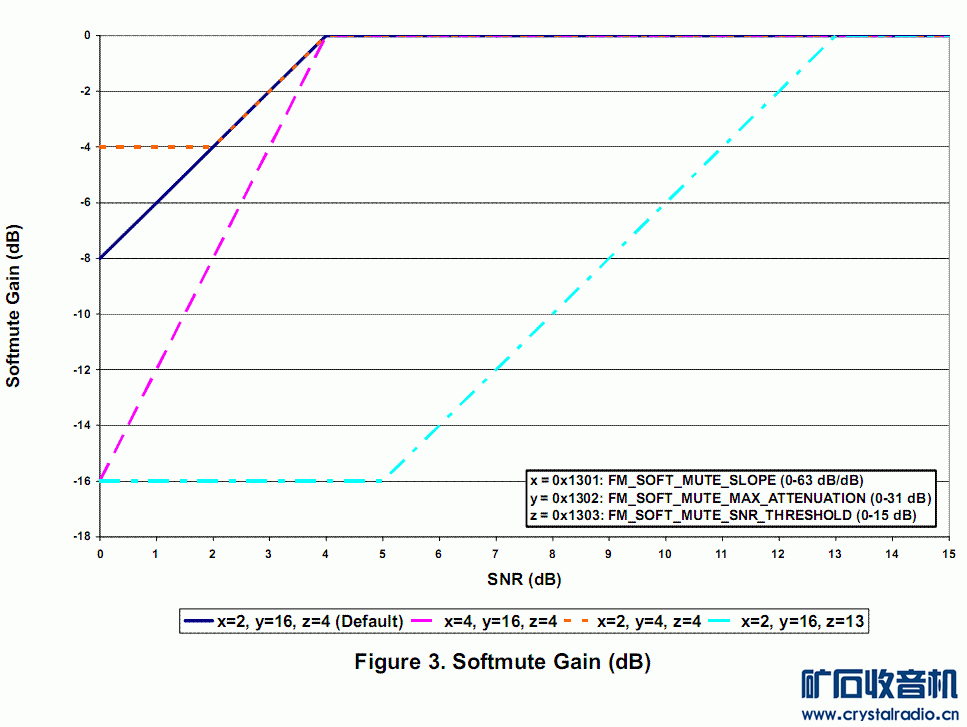

关于静噪:
这个芯片提供了非常灵活的静噪功能设置.  设置三个变量X,Y,Z的值即可得到不同的转折曲线,这个比更换电容、电阻方便多了.而且关于DB值是确切的,而不像  换电阻电容那样估算.而得,调试的非常方便.
X--------压制的斜率
Y--------压制衰减值
Z--------降噪开始作用点,当接收信噪比低于这个值的时候降噪自动启动.
应用的时候,在手动搜台的非常好.  X值可以设置大一些. 可以将噪音排斥在外;
   而Z值设置小一些则比较不容易发生弱台被静音.  Y值越大当然静音效果越明显.
实际应用我选:
X=16;
Y=16;
Z=1;
