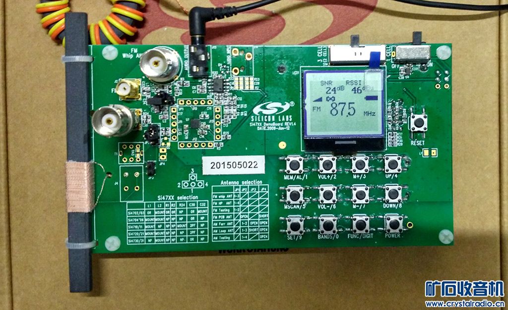

si4731_Demo
si4731_Demo

苏哈坛友,你是哪里搞到样板的,看起来很整齐,收音效果一定不错吧?

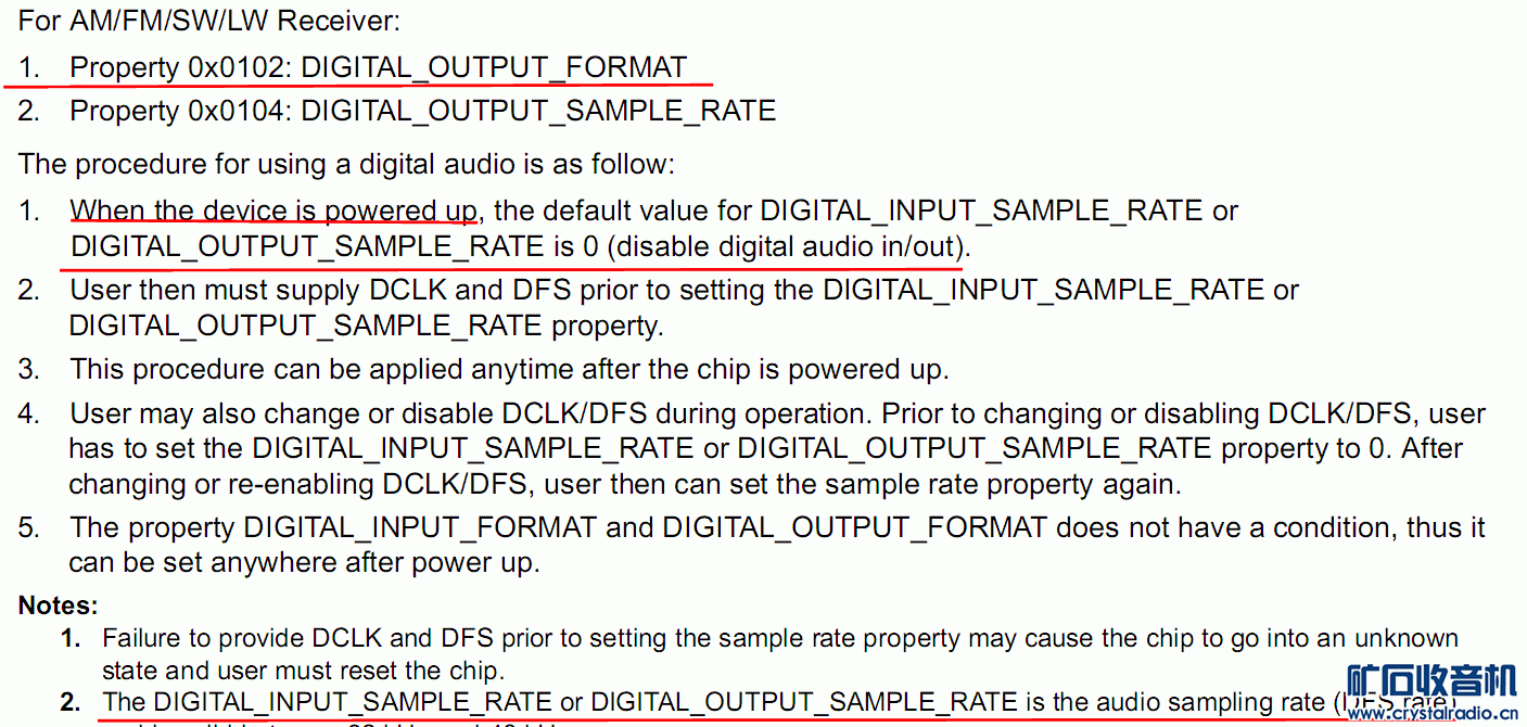

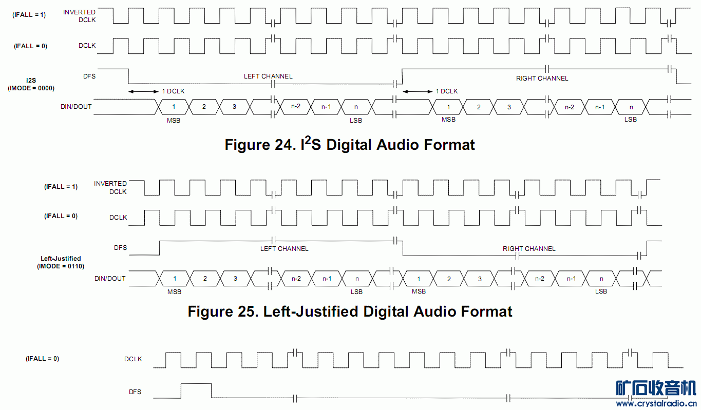

suchas 发表于 2016-11-20 18:09
漂亮!赞一个!------顺便请教个问题,我有一块si4731的Demo板子,效果确实不错,一直想引出SPDIF同轴输出 ...
你试试看哦,需要提供给它参考时钟. 才能获得你说的数字音频.  端子和L  R公用的

 楼主| 发表于 2016-11-21 13:32:08 | 显示全部楼层
njw1001 发表于 2016-11-21 06:54
显示器、MCU我也有,最难的是你那些电路板是如何得来的?
线路板是这样的:
1. SI47XX模块 在某宝买的,10块钱1PCS
2.大板是用老软件PROTEL  99SE  画好后发给电路板厂打印的,得花些打样费.一般  100mm *100mm  以内50-70块钱.
搞点制作还是得花点钱的.
当然也可以用万能板焊接,或者自己三氯化铁腐蚀铜板来做.
