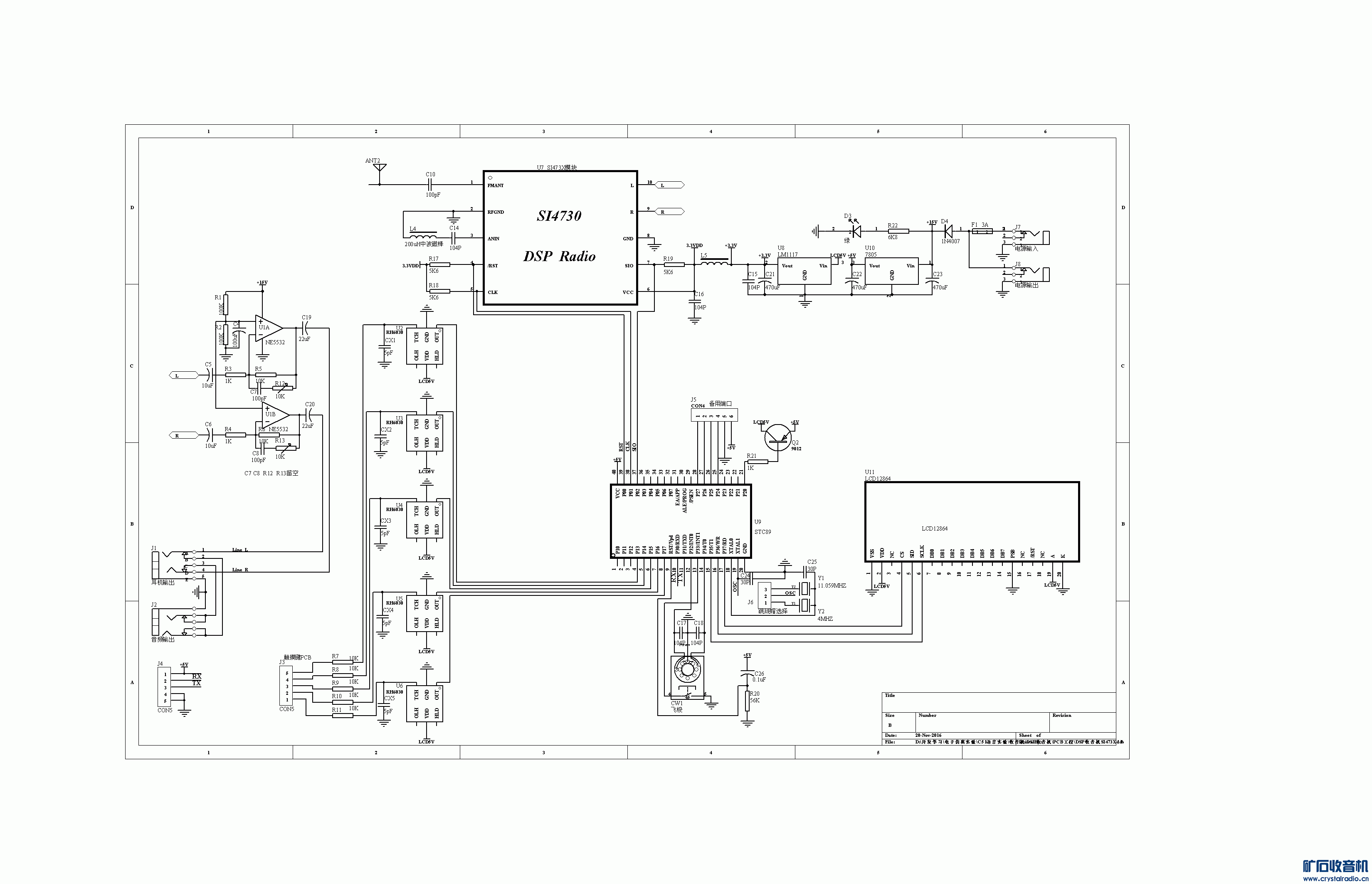

制作特点:
1.用DSP 小模块  +  MCU  组合方式,没有可调电阻、电容和中周
2.夹带场强、信噪比、音量、立体声指示、操作状态提示

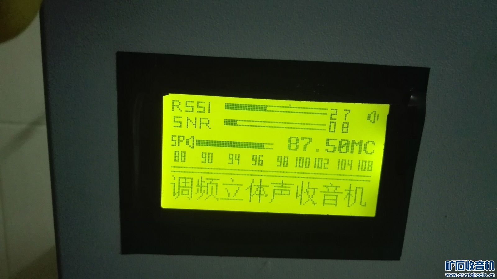

3.加入检测程序,当DSP损坏或接线错误时提醒,方便安装调试
4.用LCD12864显示信息,并且绘制频率刻度尺,怀旧下下老收音机
5.飞梭(滚轮)调台、调音量,按照习惯多喜欢飞梭而不是按键
6.使用触摸按键,避免用按键控制时外壳制作的难度
7.附带频率预置表、默认设置信息
8.带自动搜索存台,存台长度125个.
9.用老牌NE5532做缓冲耳机放大器,可以耳机直接听
10.单电源输入

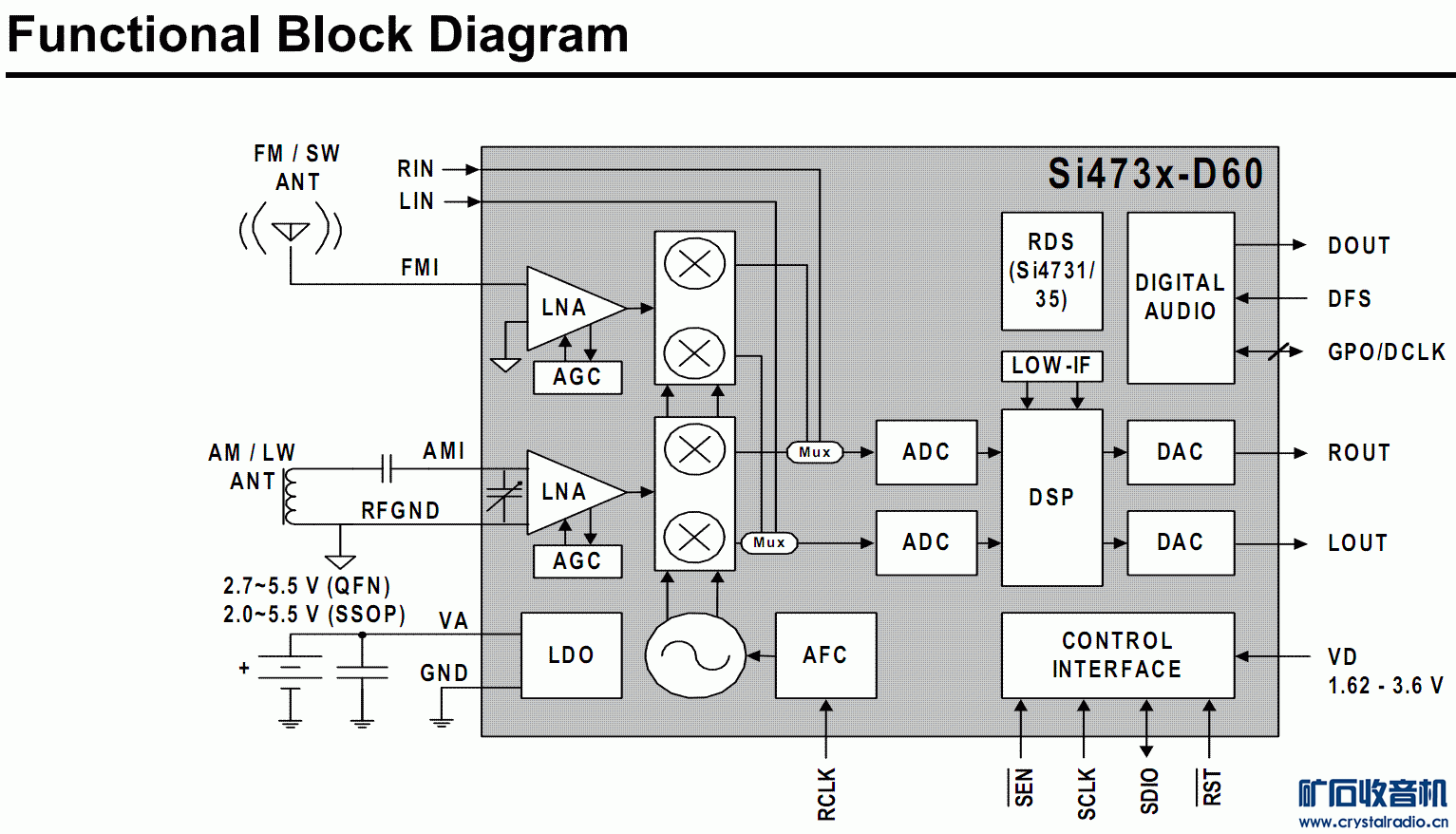

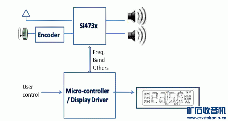

原理框图:
芯片框图
三.        手册研究篇
      这个SI473X芯片全文英文,NND害得我借助互联网反复看了将近一个星期,终于明白它说的内容大意了,有
波段切换控制、步进频率设置、调谐频率、信噪比寄存器、场强寄存器、静音等各类属性值设置,可以动手干了.
四.        电路绘制篇

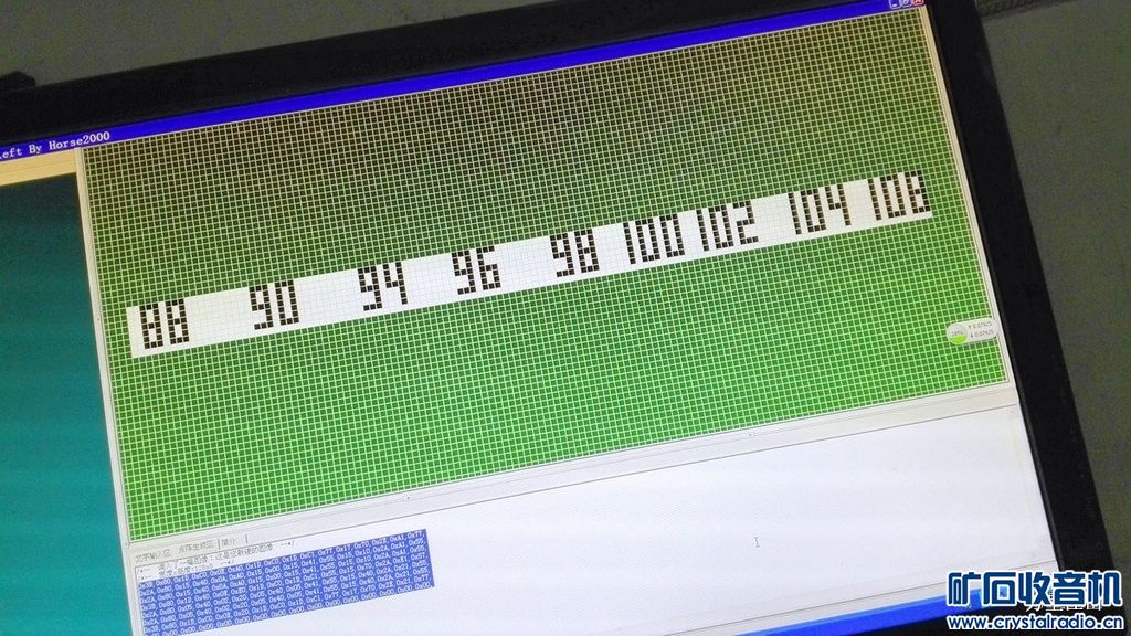

考虑到单片机时钟可能有辐射干扰,故关闭了外部选通引脚ALE信号、时钟振荡器增益减少一半、使用4MHZ的低频晶振.
这个是画频率刻度尺,调台的时候会有进度条.

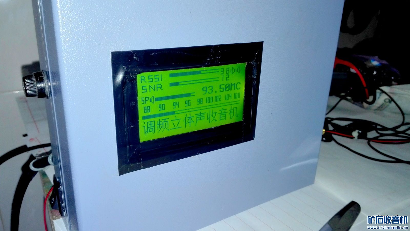

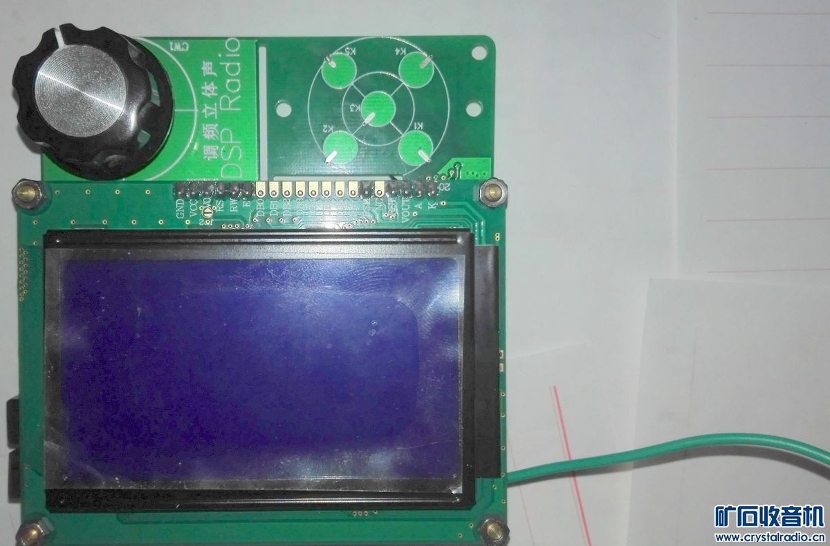

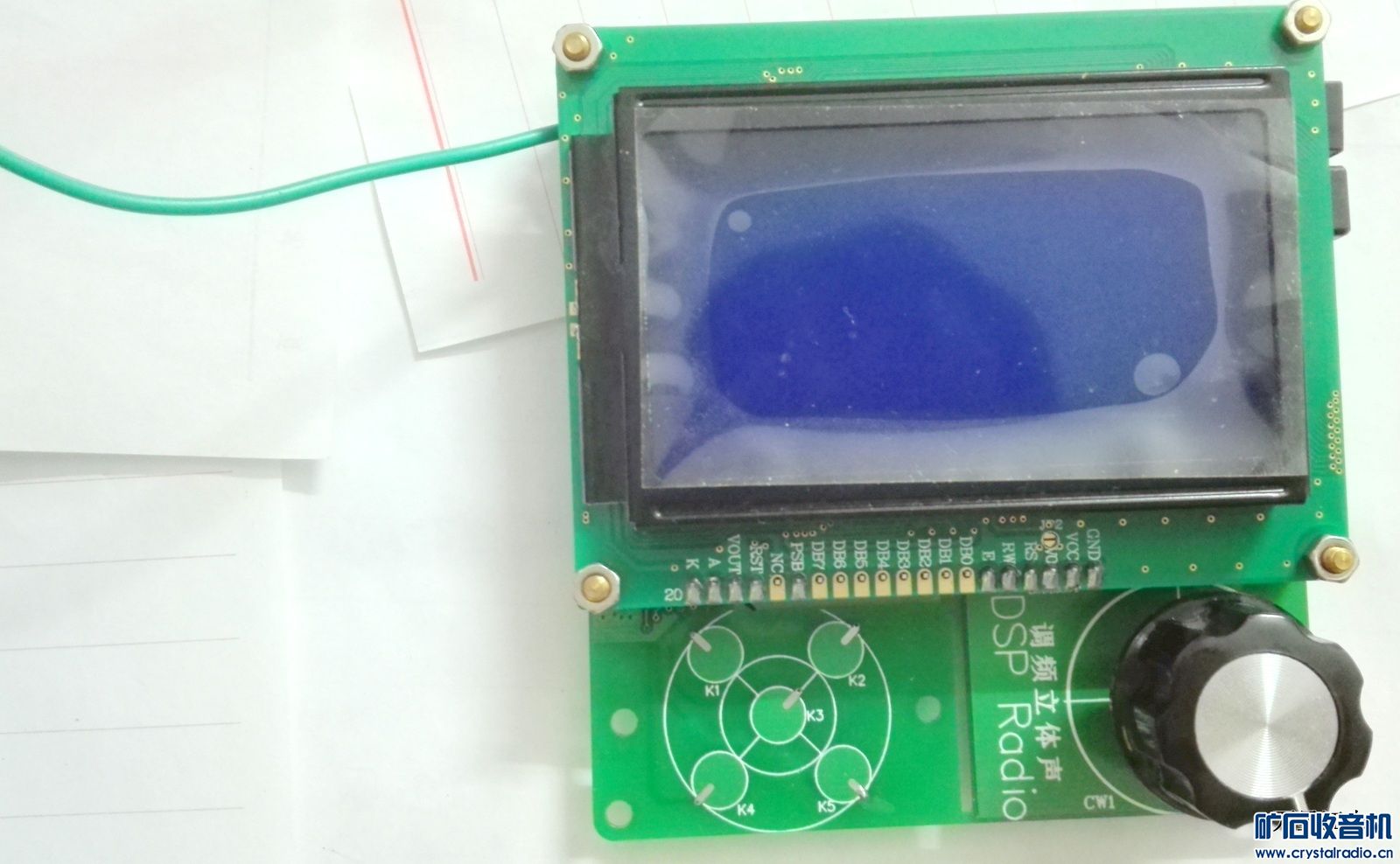

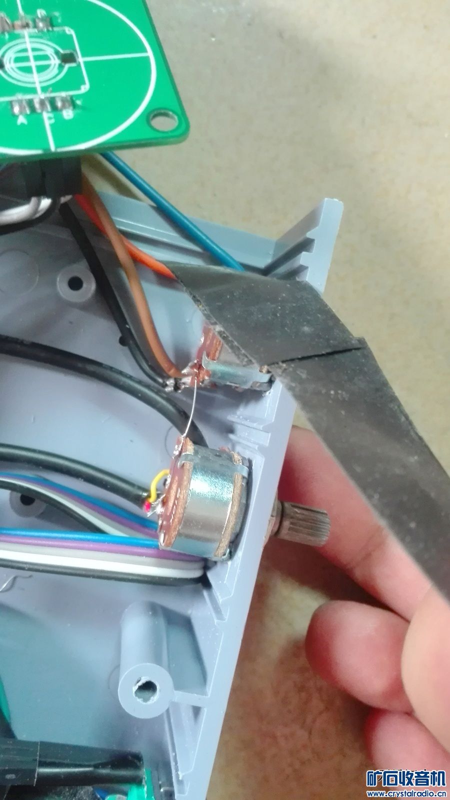

六.        安装篇

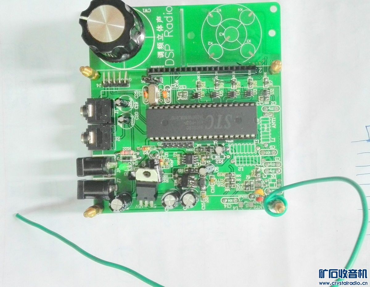

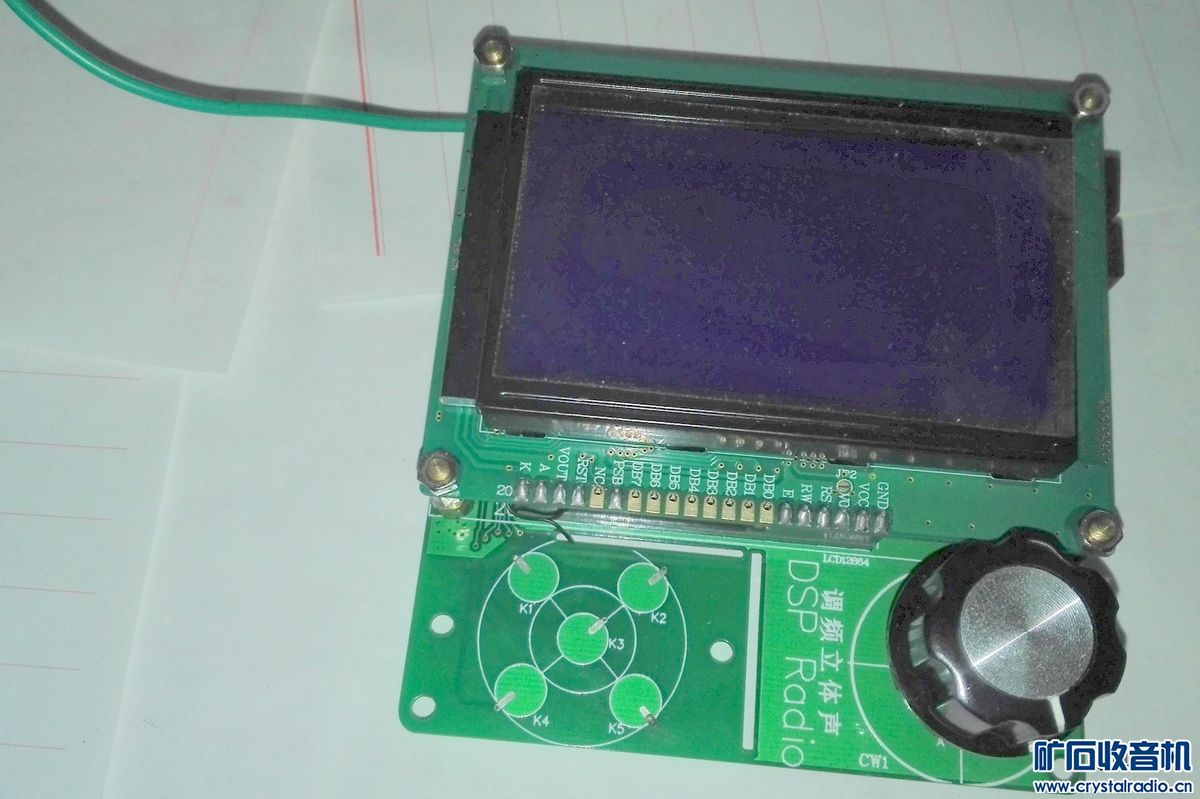

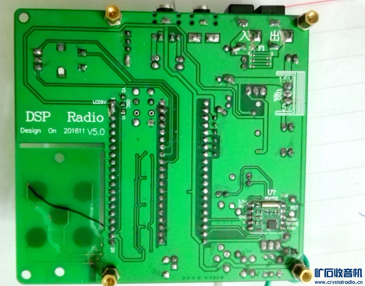

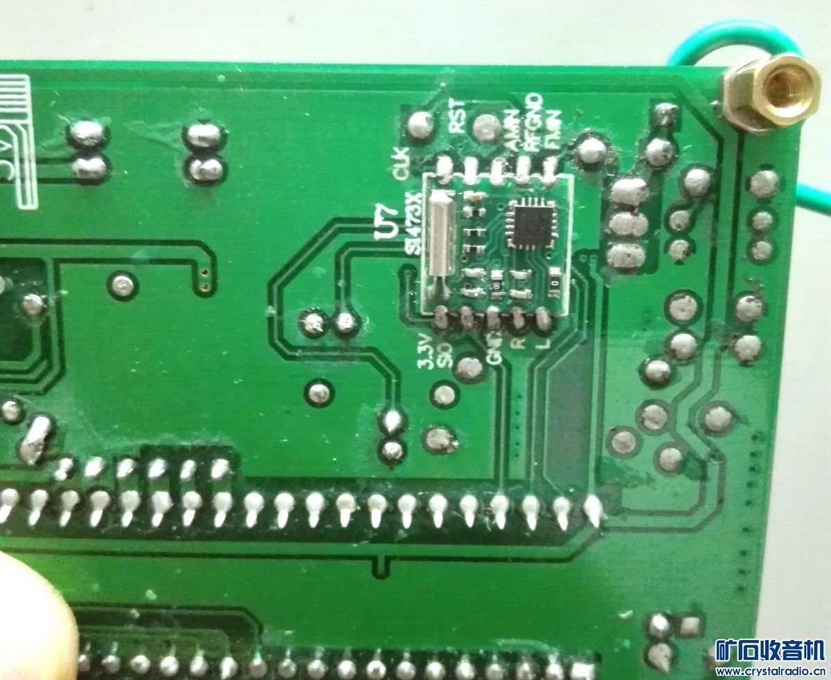

      由于手头有不少STC89C52RC的芯片,所以没使用STM8,所以模块个头有点大.电路板PCB设计方面由于出乎搞错了两个地方,板子到了以后只好用切刀割开了. SI4730模块安装于PCB的背面,是考虑到单片机晶振可能有电磁辐射,还有那个显示频也是,毕竟它内部也有行场信号发生器,通过屏幕和板件近距离组合,以及大面积敷铜,达到电磁屏蔽抑制噪声,提高信噪比的目的.

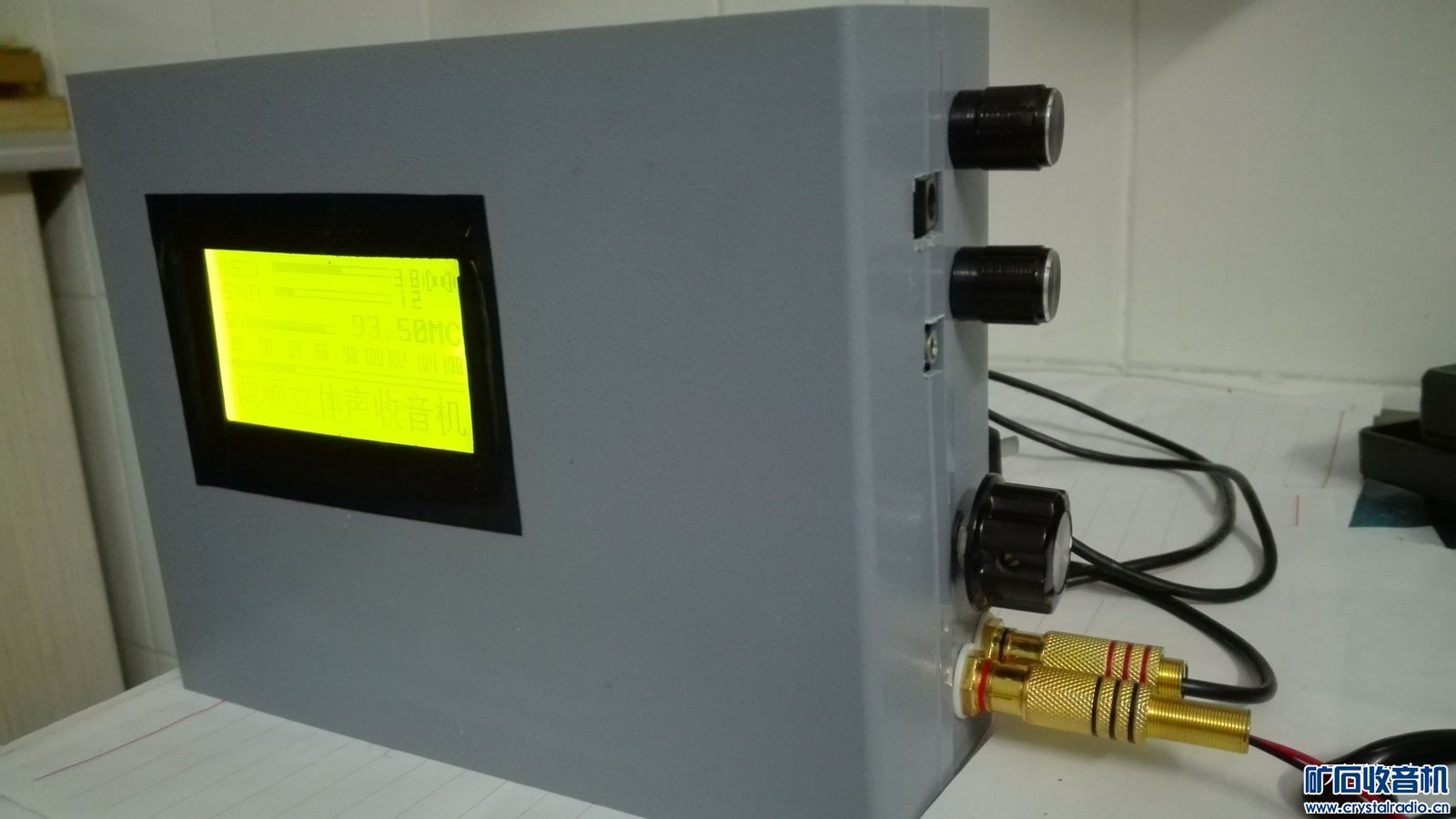

安装有两个:
  一个是没有的外壳的模块,两外一个是用老器件配合组装的带外壳的装置.
前者声音干净利落,后者由于设计PCB时手头也还没壳子,没考虑到壳子安装,到安装时又加入一个老收录机用的变压器,还有小扩音板,是的壳子内PCB和屏幕没法组合在一起安装,这样问题就来了:分散后LCD12864屏幕的扫描干扰表现出来了.最后用屏蔽线代替杜邦线连接屏幕,总算压制了大半的噪声.弱台时还是会有些影响。

这个是像半粒玉米粒大小的所谓的DSP 调频立体声芯片:

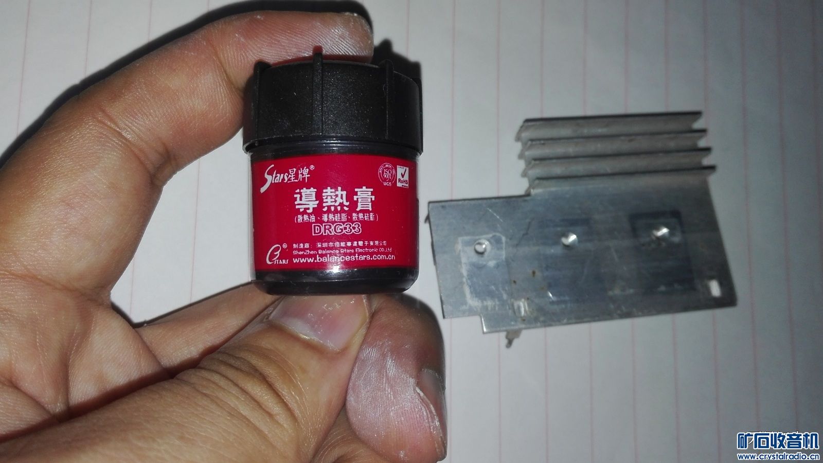

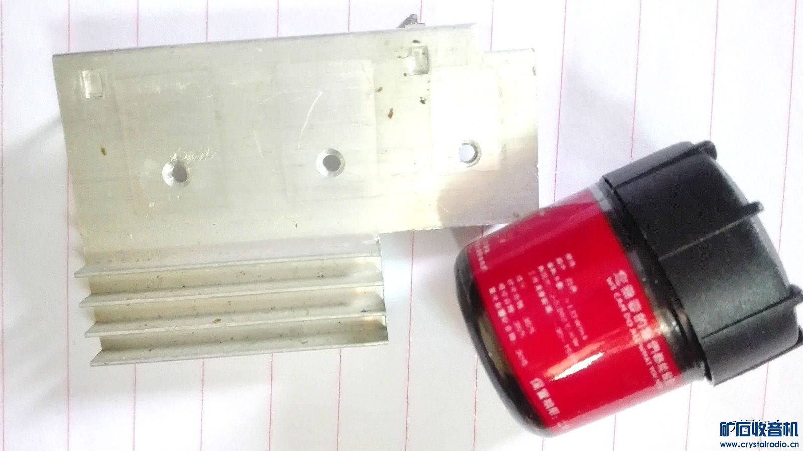

取来散热膏
将从废电磁炉板拆下来的整流块安装到废旧散热器上:
把LM7805一起安装到散热器上:

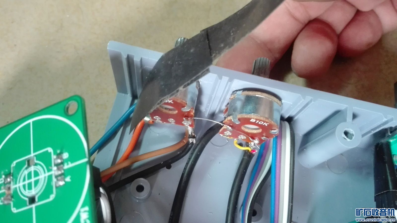

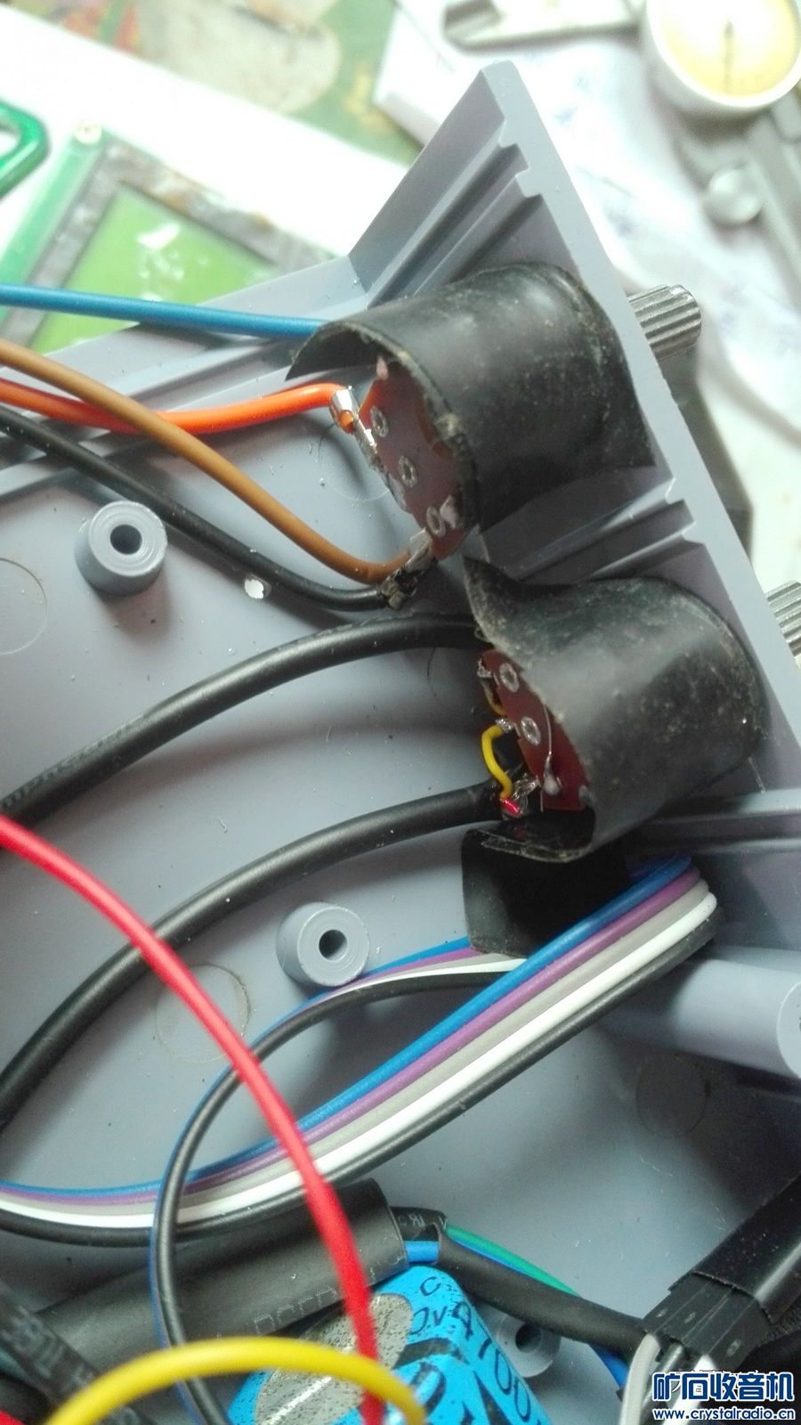

将变压器和小功放板,大滤波电容一起装入壳子中,并用屏蔽线等连接音调和音量电位器,把飞梭开关也一起引到壳子侧面.
电位器表面用电工胶布隔离(结构没考虑好,发生了重叠,防止信号短路)

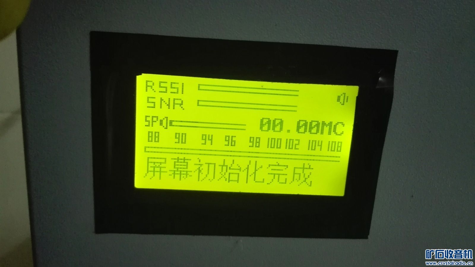

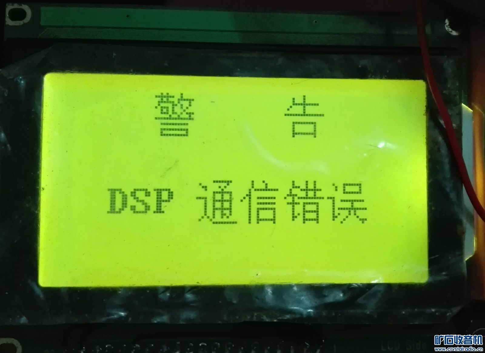

由于开始时,单片机到SI4730 DSP 的通信线上上拉电阻取得比较大(51K),导致通信异常,这个是提示错误:
通电:
