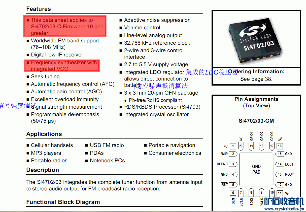

对DSP的编程有点兴趣,请教一下,DSP的程序是需要自己编写的还是芯片已经固化了的?(当然不是51)
DSP是厂家内部已经固化固件,MCU对它发出控制指令就可以了.
指令一般带有参数的,发送出去,它就会应答,并返回您需要的参数值.
比如:发0x01   芯片就会上电了.(还会返回命令是否已执行完毕的标志)
发:0x20,0x00 ,  0x25,0x6c,  0   芯片就会调节在95.8MHZ上(0x2567=9580,  乘以步进倍率10KHZ,得95.8MHZ)

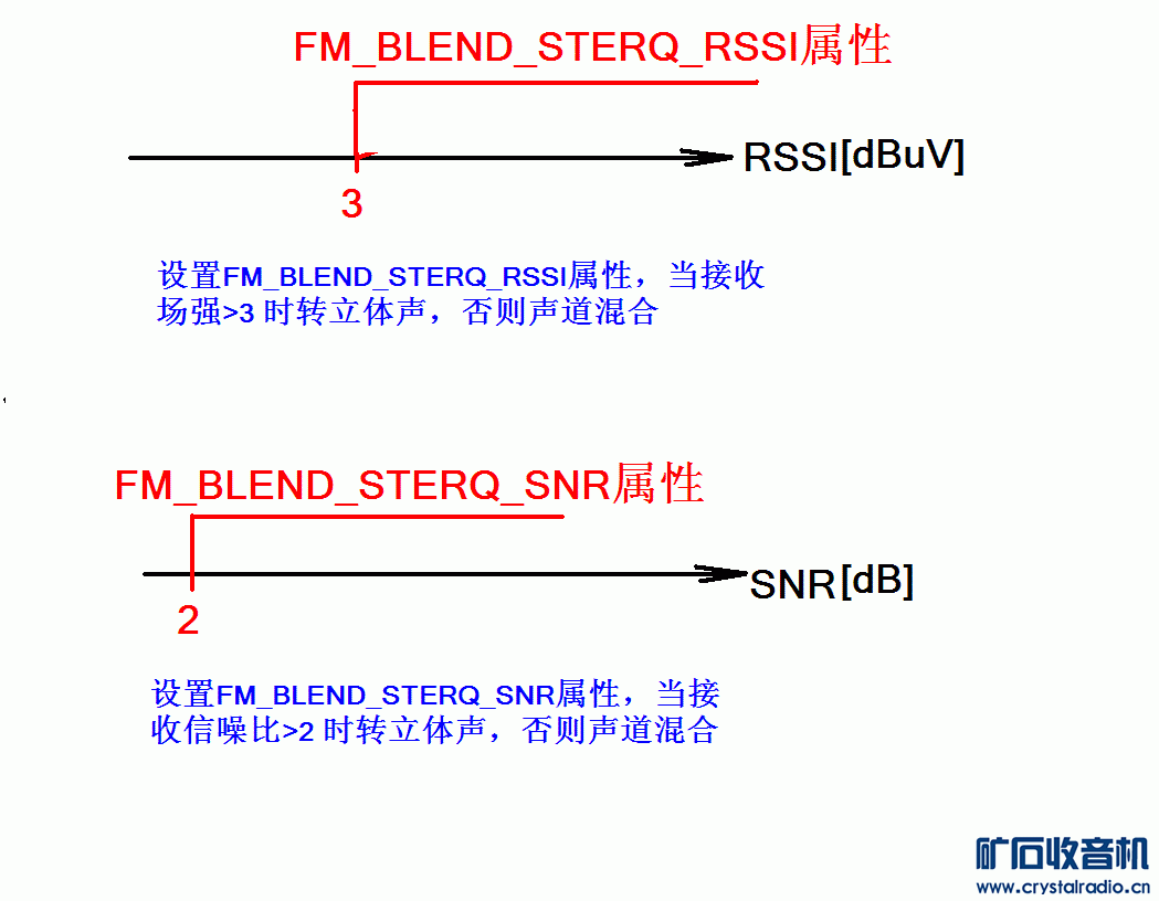

昨晚改了一下立体声和单声道混合  状态切换的条件门限.  感觉听出立体声的电台更多了.

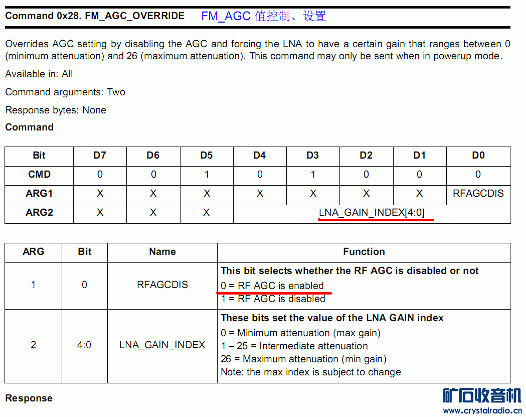

还有,有一点不太了解的是,AM SW中经常使用自动增益控制AGC,而这这个DSP  也有,当我关闭AGC并且使得它
内部的低噪声放大器LNA的增益最大时,似乎收台信号强一些,但信噪比差了一些,也不知理想来说开还是不开AGC.  目前我是开着的.  有没有朋友帮解答一下?
下面是该系列的芯片框图:

AGC肯定要用,这是为了防止LNA进入饱和状态而产生非线性结果,同时在强信号时也能防止因信号过大对本振产生频率牵引现象。
发表于 2016-11-21 14:20:37 | 显示全部楼层
在我这个DEMO板子上,fm状态下AGC可选且参数可调,am状态下无AGC选项。

 楼主| 发表于 2016-11-21 14:32:11 | 显示全部楼层
longshort 发表于 2016-11-21 14:16
AGC肯定要用,这是为了防止LNA进入饱和状态而产生非线性结果,同时在强信号时也能防止因信号过大对本振产 ...
好的,那我就设置成一直开启AGC状态了
