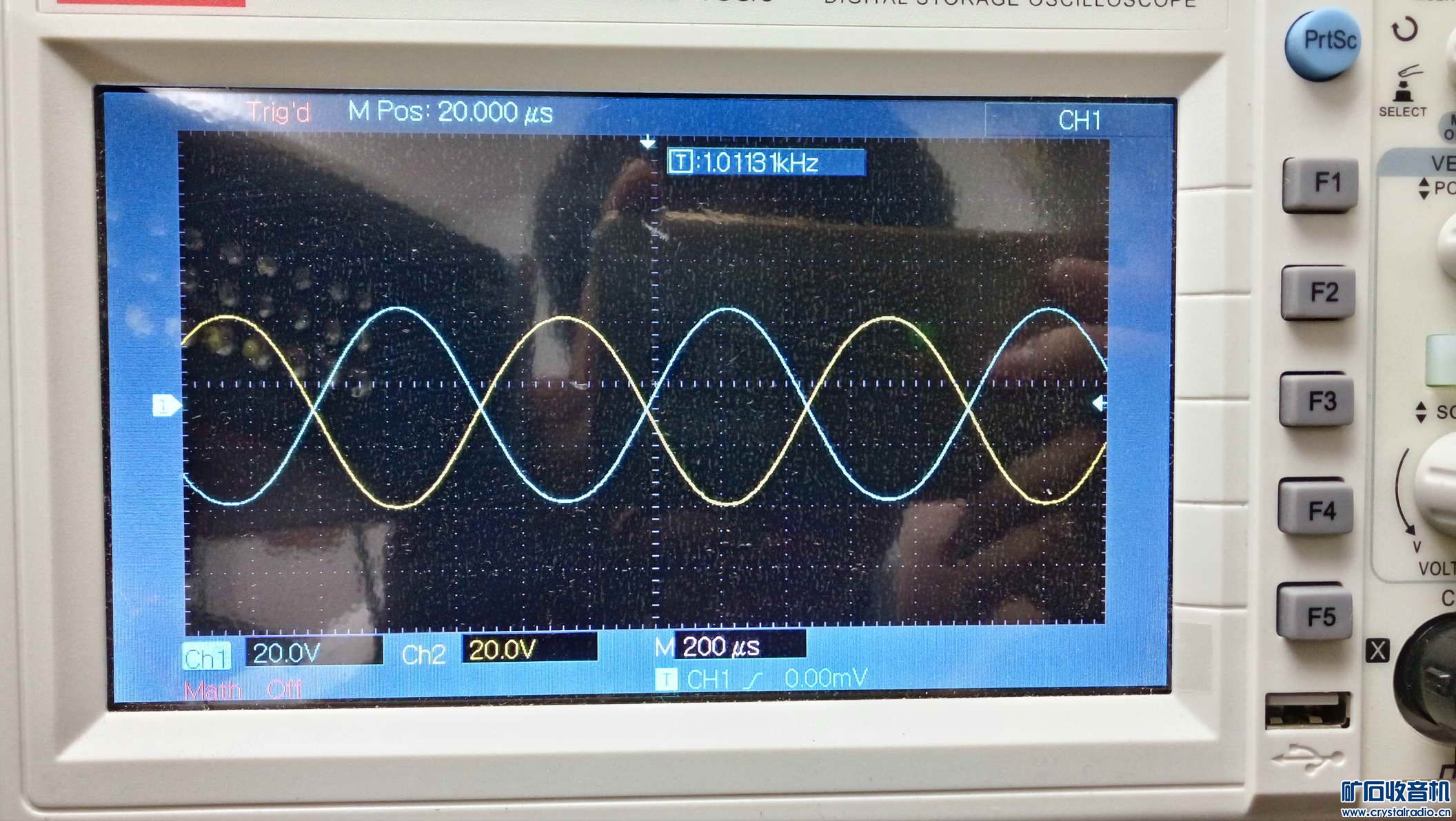

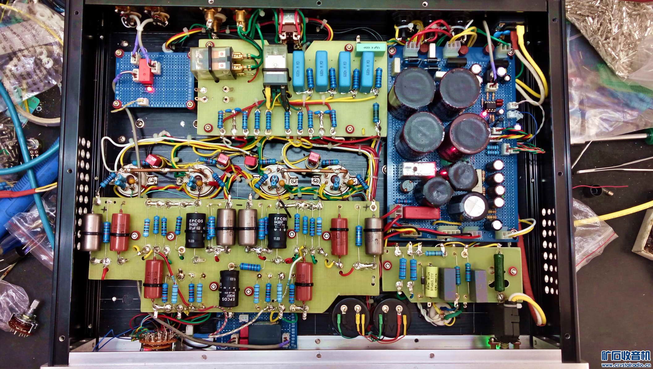

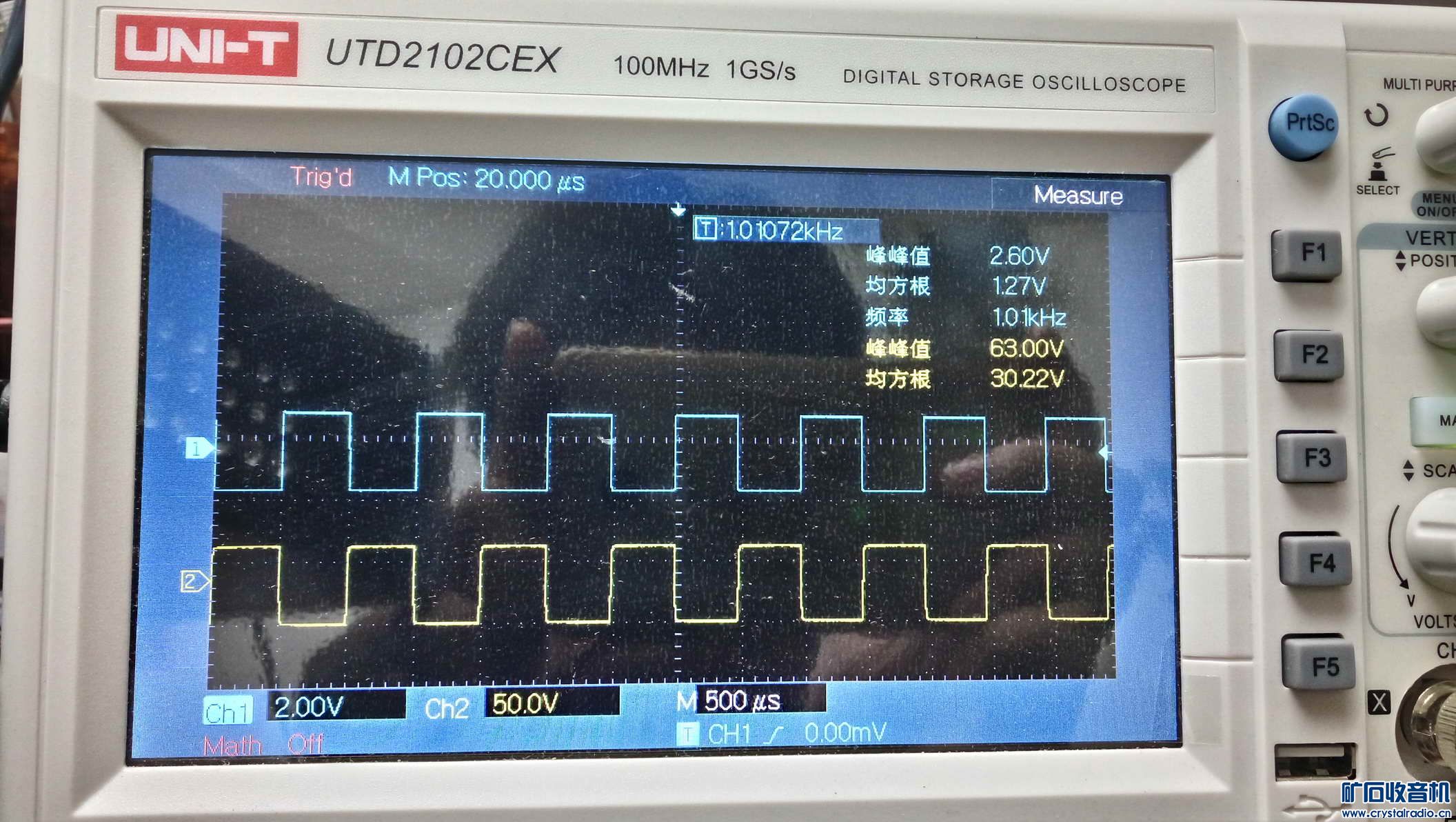

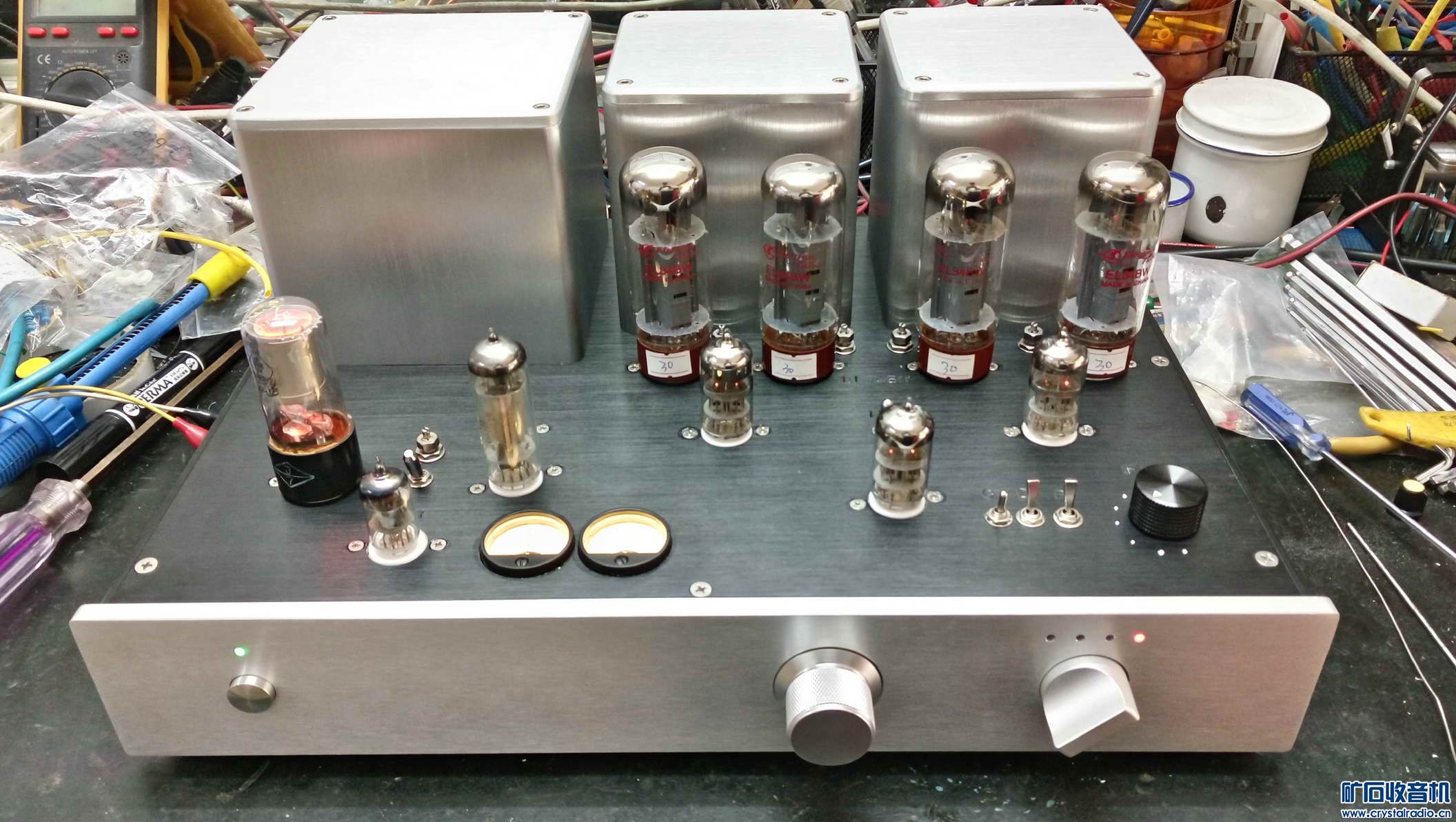

   前前后后做了不少胆机,无奈都是有主的货, 搞完了 都得送回去,  今年 一狠心一咬牙一跺脚,干了!    筹备各种物料的时候正值不才生辰吉日, 就当送给自己的玩具吧,     陆陆续续零碎干活 今天终于开声献唱!!   果然是自己喜欢的声音走向, 不废话,上图,电路结构依旧技术原创, 基本源自http://www.crystalradio.cn/thread-894093-1-1.html这个帖子中的电路,但是阻容元件按照6N2做精细设计,并添加了 胆稳压电路 给前级, 这次认真测试了倒相级的性能,果然 不愧是前人精品, 电路简单,倒相级几乎免调试,调节好功率管固定偏压既能完美工作,, 不废话 先上图给大家过过瘾,有喜欢的 我稍后在上电路图,

啊哈,两旁的散热格栅孔估计手工打孔费时费力啊。
这整机打个logo贴个标谁敢说不是厂家大作。

不复杂 只是把元件用绝缘板排列了 先得元件多  如果用纯粹的搭棚 就先得宽松了。

漂亮是很漂亮了,但是信号通路用了太多接插件,这个不怕信号的劣化吗???

多年做机经验,还未发现有影响,方波测试完美,如果插接件都能很明显的影响电路,那只能说电路设计或者实际布线有很大问题了
