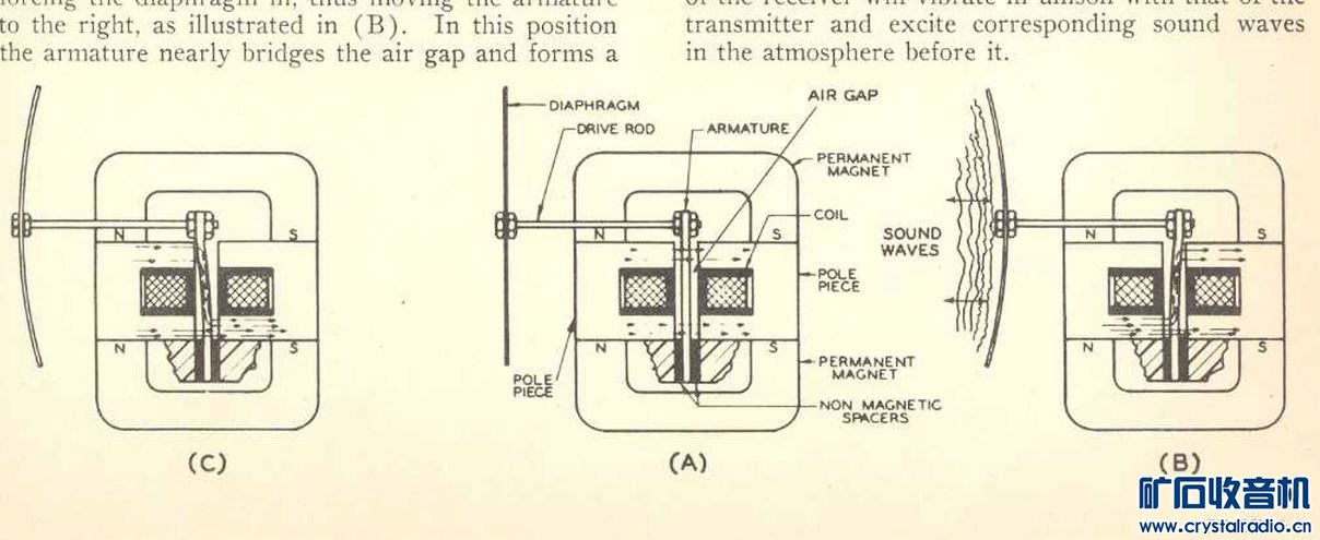

舌簧耳机diy失败
发表于 2016-10-5 18:59:49 来自手机 | 显示全部楼层
调好了把,螺栓上头偏长部分切掉
 楼主| 发表于 2016-10-6 11:16:40 | 显示全部楼层
三叶虫 发表于 2016-10-5 18:59
调好了把,螺栓上头偏长部分切掉
谢谢,最近有空我都在找书看理论,希望能下次改进改进。这是sp的说明书上的图
发表于 2016-10-6 14:12:43 来自手机 | 显示全部楼层
其实,道理是很简单,要做好却是不容易。。。加油
