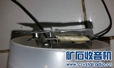

舌簧耳机diy失败

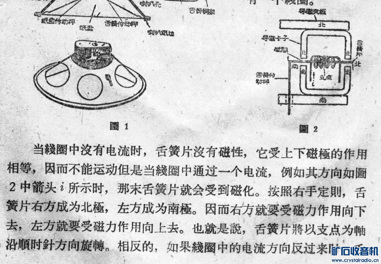

没想到刚找到一本古老的书
发表于 2016-9-24 01:51:16 | 显示全部楼层
drzhu 发表于 2016-9-23 09:57
我的看法是,极靴必须是两个N或者两个S相对,而不是像您的图中一个N对一个S,两个N或S看上去排斥,但作用 ...
我的想法是,上半边是N极 ,下半边是S极的。 当线圈受到电流产生的 在图左边 一左边是S那段就往上因为S和N会产生吸力。另一端确实N极就往下S极 那么这个时候纸盆就向内推。 右图是当电流相反纸盆向外推。

发表于 2016-9-24 03:00:04 | 显示全部楼层
我马虎的做了一个实验,利用香精罐做舌簧喇叭。我随便绕120圈,磁铁也是随便找一个。因为100圈算是低主抗的。我用了9V电池可以听到声音,不会很大估计灵敏度不高,我接电脑耳机接口可以听到有音乐不过要靠近才听到。

昨天我把刚找到的30几页的古老书籍《舌簧喇叭的制作》快速浏览了一遍。发现里面有个图和您画的磁路非常相似。您的磁路应该是对的。
看完这书我发现业余制作和工业生产完全是两回事。虽然是50年代的书,但写得认认真真,如果有条件,看完就能仿制。问题是生产个舌簧喇叭居然使用了30吨,60吨冲床,还有制造纸浆生产纸盆,磁钢的冶炼配方和方法也告诉你。要做好个喇叭我得办个工厂了,哈哈。
