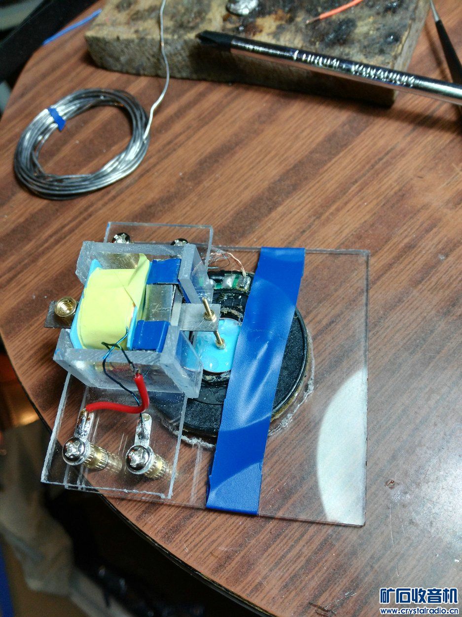

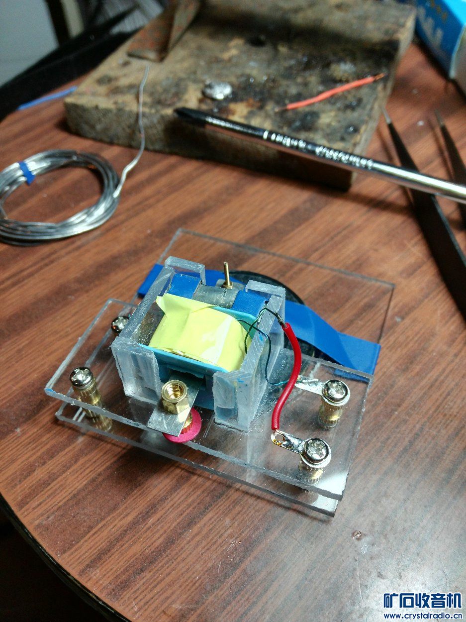

折腾了几乎一个月,最后只听到蚊子声,而且是接手机播放音乐才听到,看样子耳机不是那么简单的。

为了做这个东西,我网购了0.04漆包线,M1铜螺丝螺杆,各种40mm高音膜,耳机膜,永久强磁铁,坡莫合金片,亚克力片,绕线机,~~~,参考了USI耳机原图(包括配件表,结构图~~)
最后的结果比较失望。
主要是我对电磁原理的理解不够,光“形似神不似”是不行的。

 楼主| 发表于 2016-9-16 20:09:31 | 显示全部楼层
G4-AAA 发表于 2016-9-16 20:02
没看到极靴在哪里。你还是仔细看看其它舌簧耳机的磁路结构,理解了再动手。
您说到关键了,我因为没有材料和自我想象,直接把2个0.6*0.5*2cm强磁铁N极(也许是S极)相对,之间有5mm空隙让“舌簧”通过。
这样不是磁力更强吗?
假如要做极靴该怎样做呢?用什么材料加工?

 楼主| 发表于 2016-9-16 22:04:01 | 显示全部楼层
G4-AAA 发表于 2016-9-16 21:21
试一下“”“极靴”的特性:是否在“”“端部”磁力更集中?极靴一般用软铁材料,找个废喇叭,拆上下两片原 ...
我因为怕“舌簧”被吸住,所以弄了5mm空隙,舌簧确实比较薄,只有0.6mm,振膜是一般耳机40mm像塑料纤维的膜非常软。我还准备了高音喇叭镀铝膜和纤维膜还有镀钛膜没实验(心灰意冷有点泄气)。
关键这“极靴”部分,我缺乏专业知识,不知道怎么搞,以为简单有磁力就行了。
还有就是振膜和传动杆固定的问题,用1mm小螺丝不好操作。
我开始是哪怕做成舌簧喇叭都可以,没想连喇叭都不如

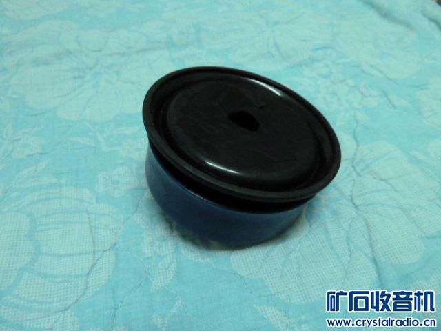

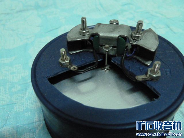

发表于 2016-9-16 22:09:29 | 显示全部楼层
lq19512003 发表于 2016-9-16 19:15
失败是成功之母
俺也曾不自量力,想挑战一下“大罐头”舌簧耳机,同样以失败告终,作品顶多能当普通耳机用,灵敏度照比“大罐头”差远了。但试制过程中也学习了解了“磁路”、”气阻“等问题,对于极靴、舌簧的设计要领也有了较深的理解。
发表于 2016-9-16 22:13:53 | 显示全部楼层
俺在舌簧片上也走过弯路,多次试验后觉得舌簧片自身应有足够的硬度,否则间隙不好调整,很容易被吸死。
