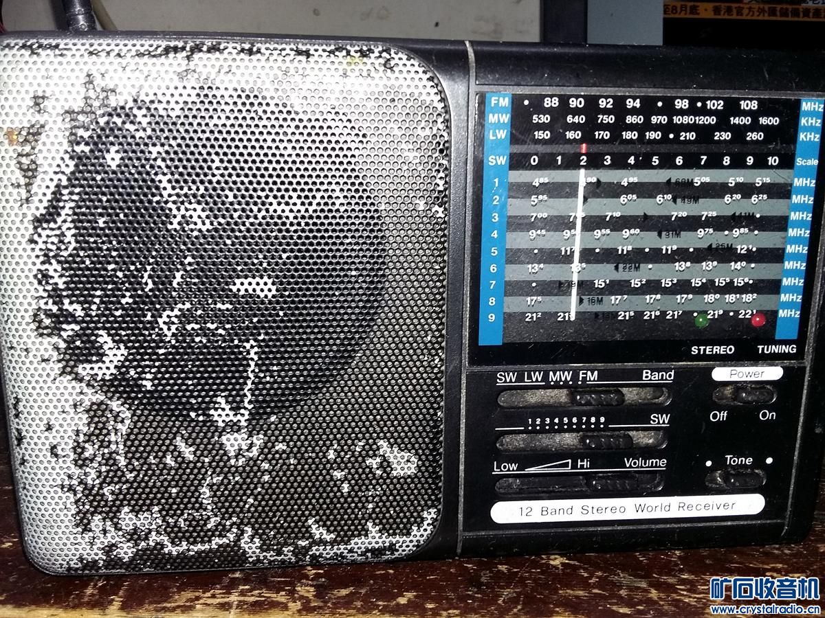

刚打开收音机想改电池,无意中见音圈是双线绕的(量电阻通电亦判断出两组串头接地,另两头分别接R.L。 20160909_212544.jpg 20160909_213415.jpg

两绕组并联后阻抗不会变,只是增大了绕组载流量。

双声道的单喇叭?
发表于 2016-9-9 23:30:23 | 显示全部楼层
貌似推挽功放,喇叭双音圈代替推挽输出变压器。

这种喇叭可以通过这两组音圈进行并联或串联使用,以满足不同的阻抗要求。有三种用法: a、并联为4欧;  b、串联为16欧;  c:一组使用另一组短接为8欧。
 楼主| 发表于 2016-9-10 02:35:37 | 显示全部楼层
对,应该就是以改变线圈串并联以迈适应放大器输出对阻抗的要求。但这种扬声器真还是第一次见到。用另一扬声器比较这扬声器灵敏度稍高。

按一般理解,串联16欧可以,单独一组或并联阻抗应该是一样的,看起来这种扬声器的音圈结构比较特殊
发表于 2016-9-10 07:57:04 | 显示全部楼层
这是用在那些有 FM 立体声功能但却只有一个喇叭的袖珍机或便携机上的变通方法。它的的左右声道接到耳机插口上,用耳机可以听立体声,而用自身的喇叭时是两个声道信号的混合。

并联,就类同两只同等的8欧扬声器直接并联使用,其负荷阻抗应该是4欧了吧。
发表于 2016-9-10 09:30:55 | 显示全部楼层
此机性能非同小可, FM部分是正统立体声 功放放用独立的2822做功放, 这个喇叭就是用于解决一个喇叭做双声道伴音的折中方法,说通俗的就是把两个音圈放在一个喇叭里,可以完整的播放出立体声声音,音质也厚实, 对立体声电路的影响也最低, 使用外接耳机收听时,你会发现这个收音机的立体声场非常完美,立体声环境定位很精确的。

是,现在成都市区,刚用耳机听了哈调频台,音质确实可以,耐听。

一个电感上的两个线圈并联,相当于一个双线并绕的线圈,阻抗不会降低,还是8欧姆。
