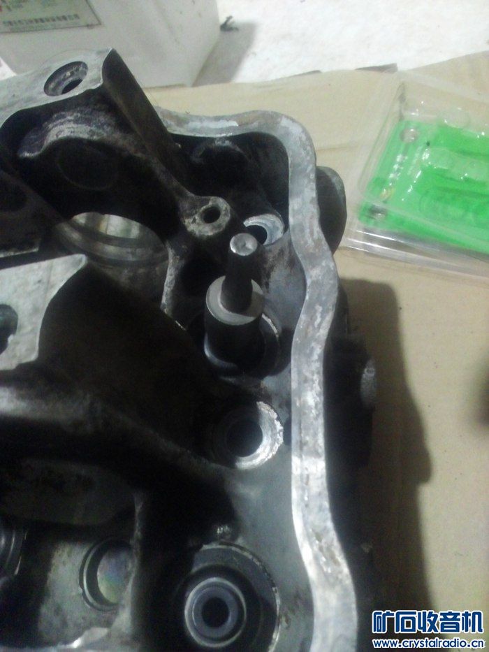

你真牛,竟然用一把剪刀把气门卡片给拆了下来,这颠覆了我以前修车的知识。安装上去还是用剪刀吗?这个弹簧力非常大,那时候我们是用一个套筒用力敲下来气门卡片、再用专业的压杆来压弹簧、安入卡片。有点坏疑你的气门弹簧是否已失去正常弹性?这个弹簧可决定你发动机性能哦。
气门气密检测,我们当年是煤油检测、16个小时不渗油印。煤油渗透能力很强。气门研磨的封面,宽度是2毫米最好,过窄过宽都不好。气门油封,每拆一次气门或更换新气门,是必须换新的气门油封的。气门间隙的调整,是在热车熄火后10分钟调为最好,顶头轻轻地挨在关闭的气门杆头上,这样调出来的气门响声最小、发动机最有力。然后是火头(分电器)调整,要调在即将产生爆震而又没有爆震发生,即火头提前量在正常工作的最大处,此时发动机最有力、加速最灵敏。混合比调整看火花塞,火花塞头部为棕色、金属圆圈边有黑色,为最佳混合比。

您是专业的,俺这是业余的,缺少专业工具和专业知识,只能土法上马。以后还得多向您请教

原车上的气缸盖也别废了,收拾一下封存起来,没准哪天又吃饱了撑的想换回去呢

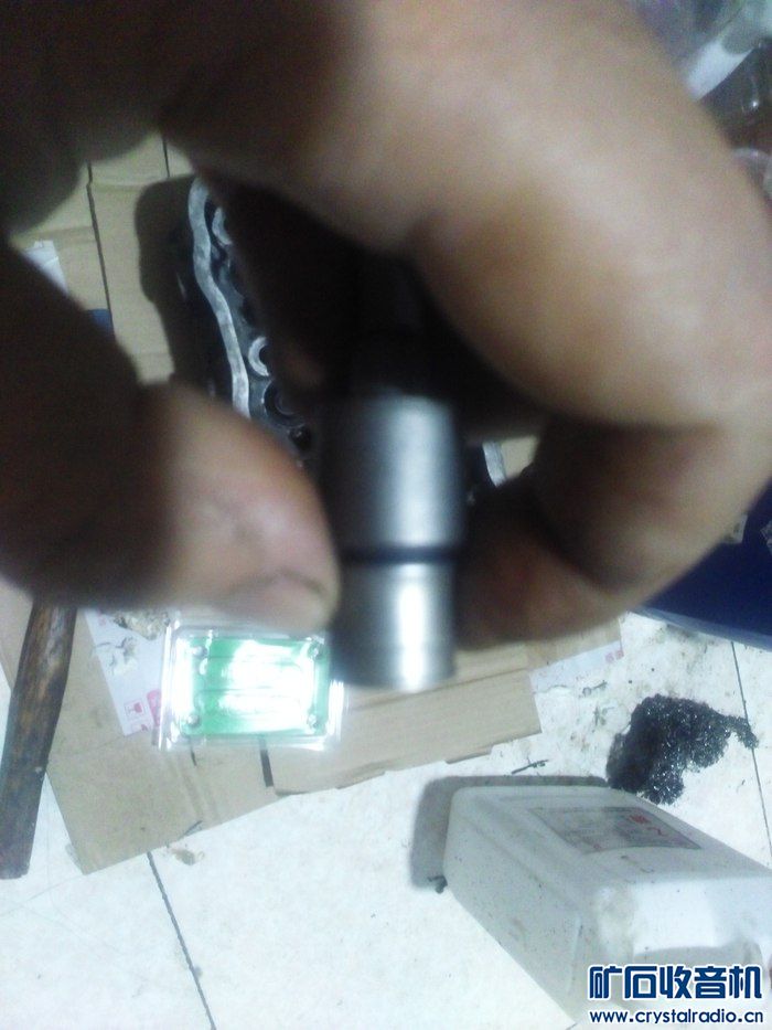

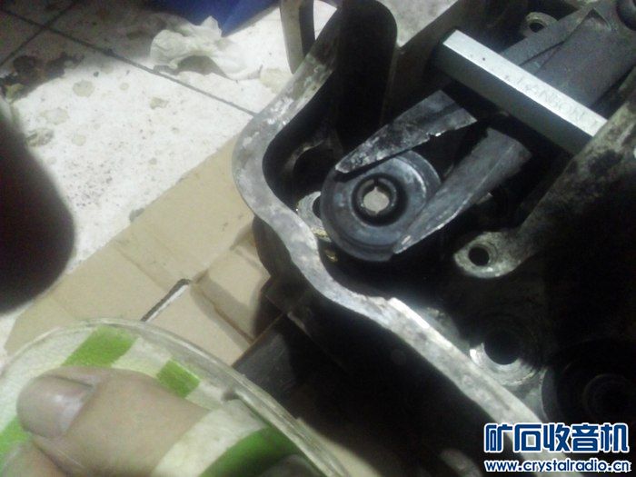

气门研磨之前应当要用铰刀铰一下的,最后一点才是研磨的。直接研磨会有诸多问题的

对,理论上是这样,但是考虑到买一套气门铰刀灰常贵,车又破,所以就没铰气门口。

哈哈,如果气门的边缘磨损了,还要磨的,我看到有人是夹在车床上,再用电磨磨边的,一般气门的边缘如果能看到有凹槽就要磨了,否则只要导杆部分间隙有点大,气密性就不会好了

在废品站淘的那套气门很好,基本感觉不到凹槽,原车的凹槽比较明显。
