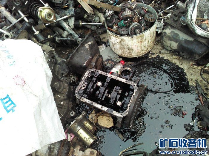

这拆剩下的部分
这拆剩下的部分
这是拆下来的部分
这是拆下来的部分

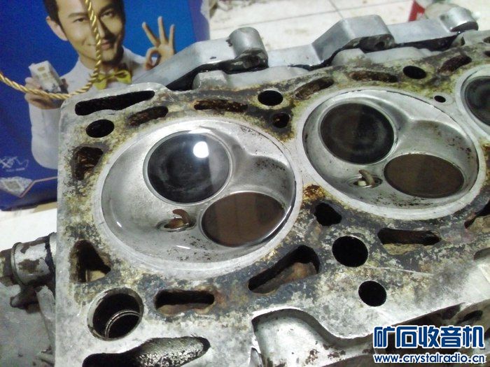

油烟净还是很好用的,全面清洗一下
油烟净还是很好用的,全面清洗一下
上图是拆剩下的部分,中图是要的部分,下图是清洗,油烟清还是很好用的

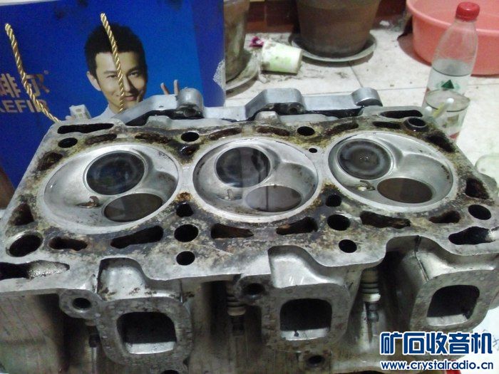

我想要把长安发动机的气缸盖换到江南奥拓的发动机上
研磨气门,在气门口抹上气门沙之后,多放一点儿机油,然后一边,旋转一边拍打气门。 6.jpg 500_wKjBz1fCesWARUUxACLIQrMDpdw125.jpg
 楼主| 发表于 2016-9-2 10:03:09 | 显示全部楼层

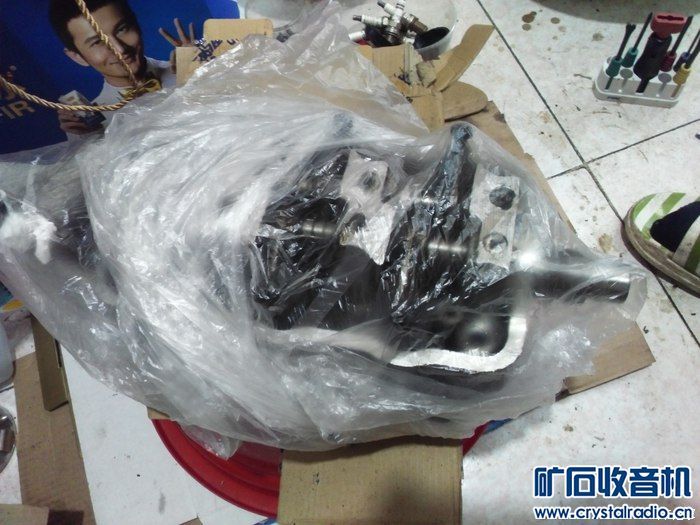

重新清洗一下,否则剩余的气门沙进入发动机,会造成严重磨损。
换上新气门油封,把清洗后的每一个零件都装回去。

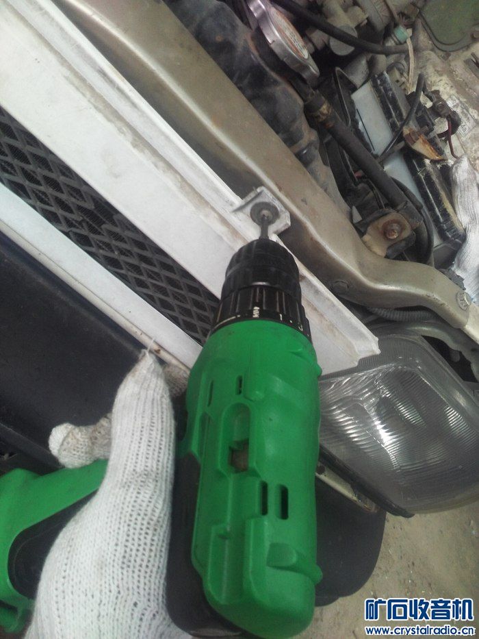

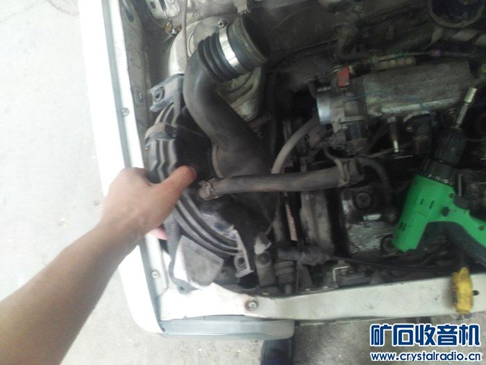

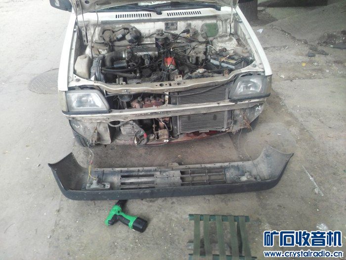

 楼主| 发表于 2016-9-2 10:12:38 | 显示全部楼层

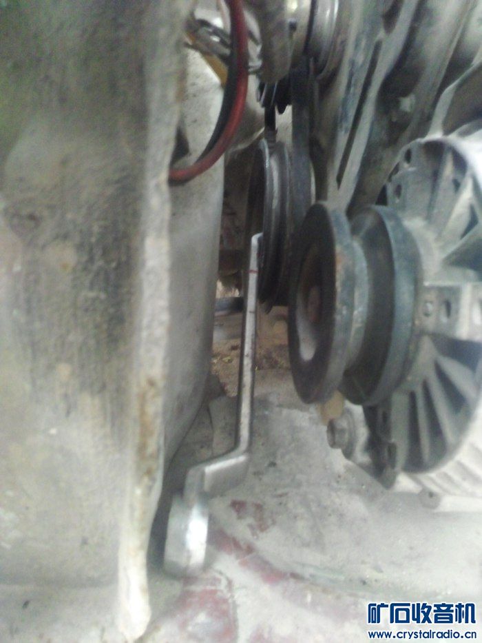

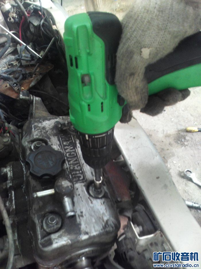

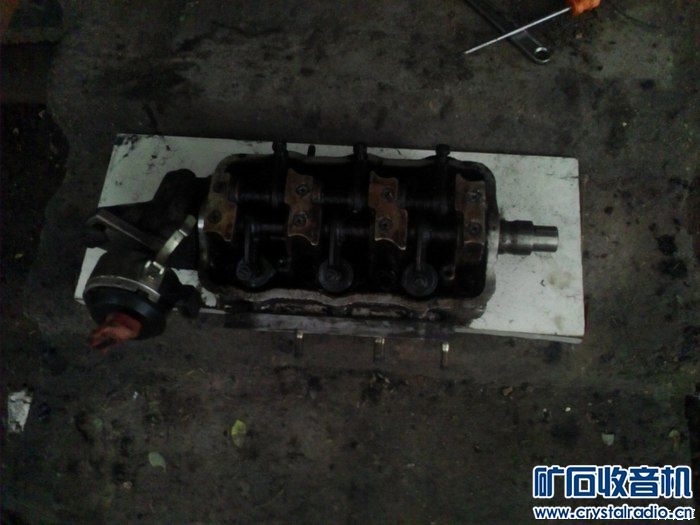

 楼主| 发表于 2016-9-2 10:26:27 | 显示全部楼层
