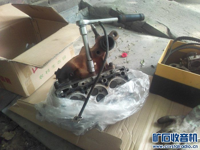

 楼主| 发表于 2016-9-4 20:14:50 | 显示全部楼层

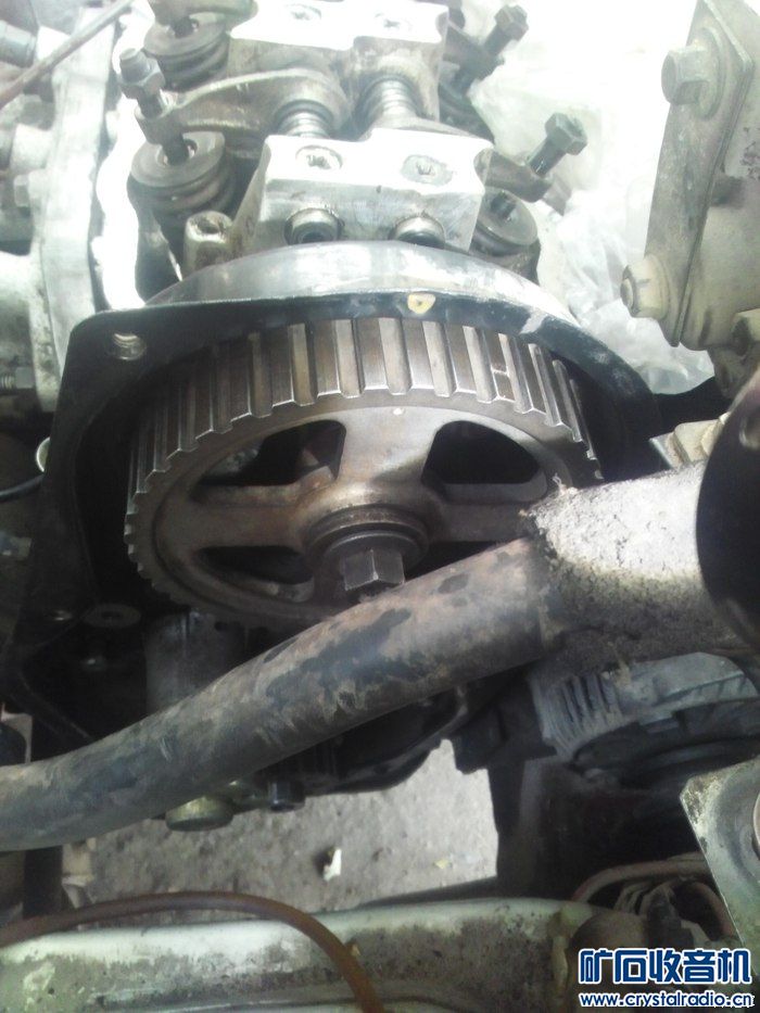

 楼主| 发表于 2016-9-4 20:18:27 | 显示全部楼层
对正时带,原理见上图,曲抽齿轮上的一个点儿,要和凸轮轴齿轮上的一个点在一条直线上,

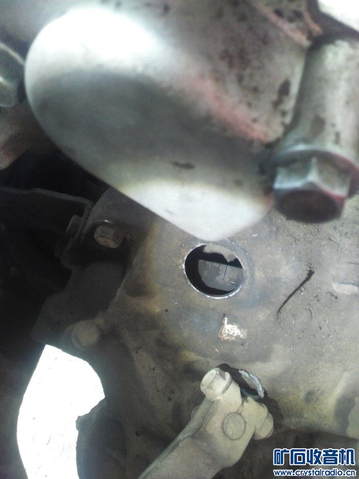

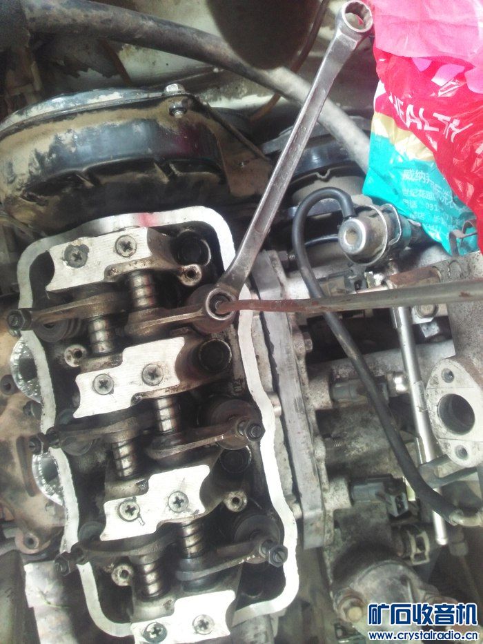

调整气门间隙,具体的方法是:转动曲轴,使凸轮轴的非凸起部分对着气门摇臂,拧调整螺丝,使之轻轻顶住气门,然后回转100度,锁紧螺母 10.jpg

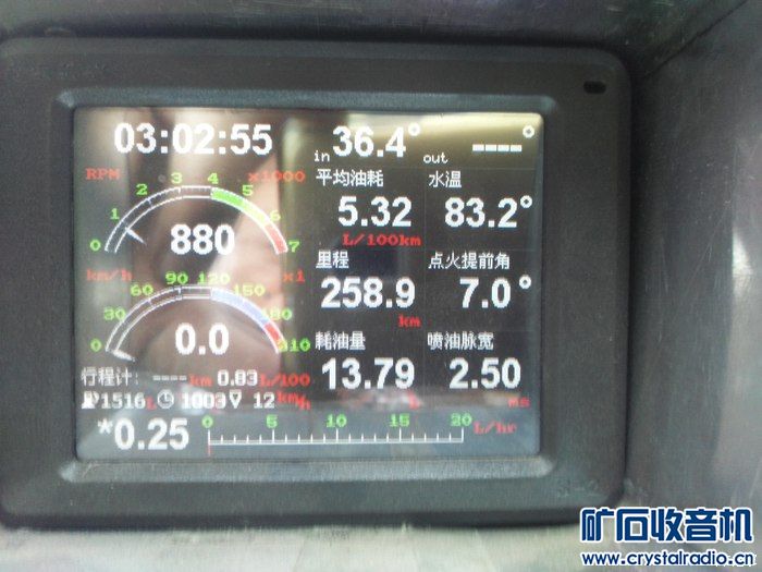

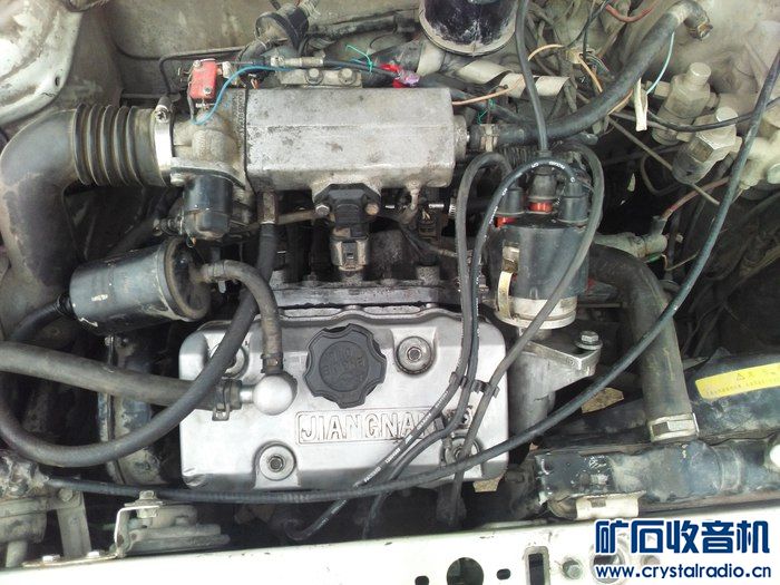

拧上火花塞,装上分电器盖儿卡好高压线,插好,喷油嘴插头。
发动车,着了
没想到怠速喷油脉宽从原来3。2降到2。5,也可能是换了喷油轨和嘴的原因?新换上的嘴喷油量大?
