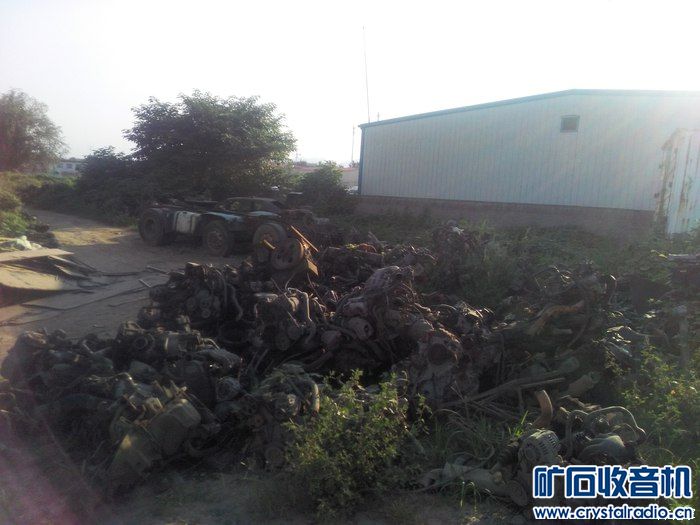

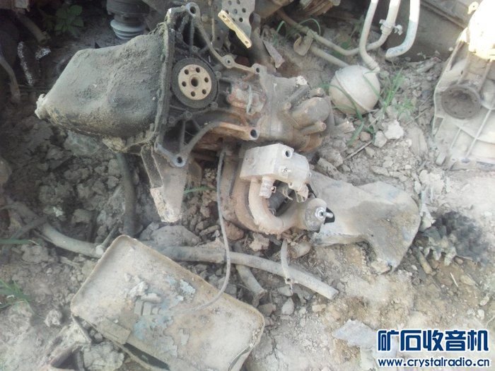

开来这头驴最近几天是趴窝了,还好我还有一头马上到拆车厂转转,看能拆个进气支管不

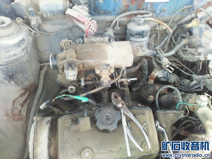

一时半会儿找不到合适的长奥世气支管,只能收拾一下原车的气缸盖重新装上

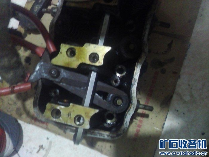

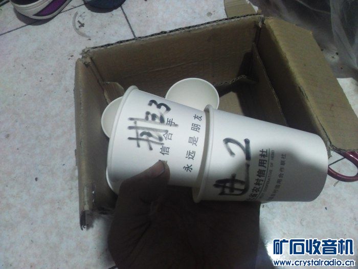

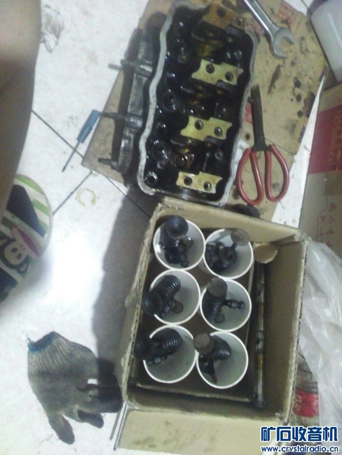

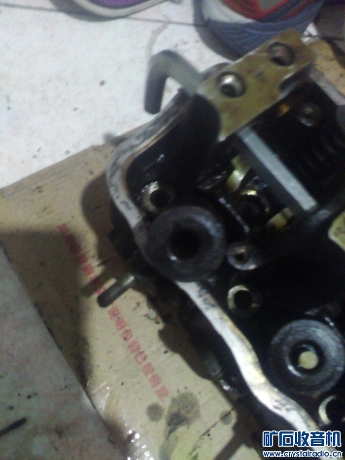

先准备六个杯子,写上字,防混 38.jpg 拆气门摇臂和凸轮轴,按照顺序分别放入六个纸杯中 39.jpg 拆气门比较麻烦,现在气门下面压上一个螺母 40.jpg 用破剪刀撬压弹簧,取出两个卡片 41.jpg 43.jpg 45.jpg 将气门组件分别放入对应六个杯中 50.jpg

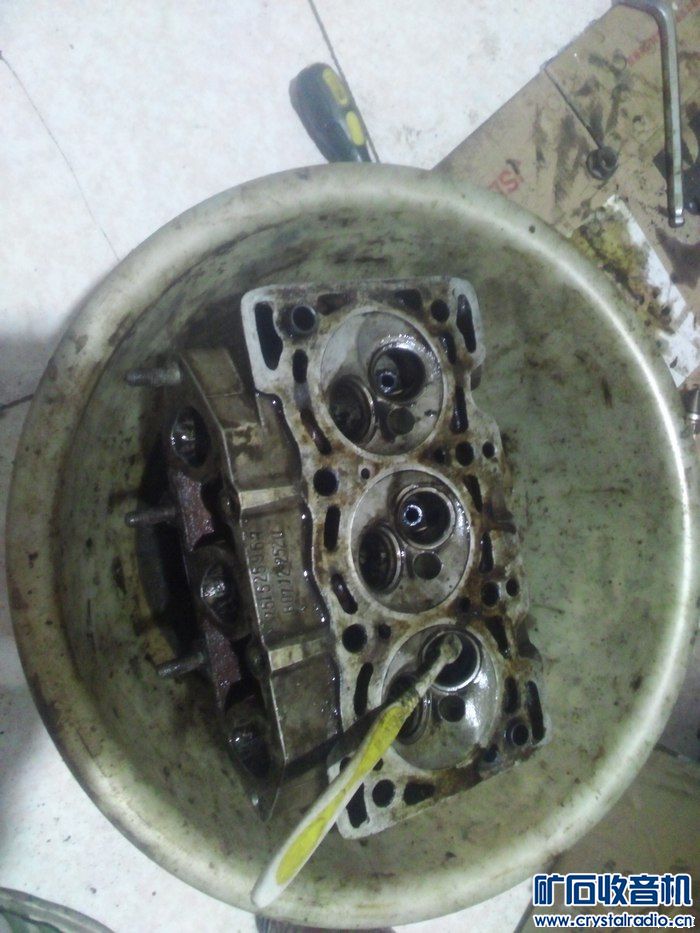

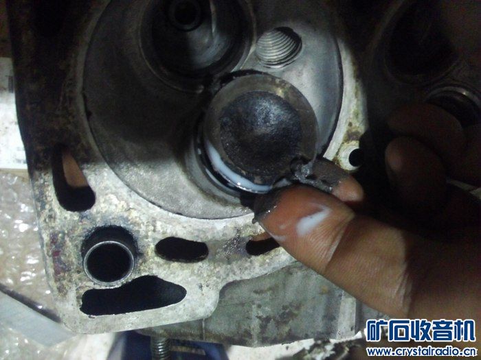

研磨气门太费时间,特别是排气门,一晚上才研磨一半,反正也不着急,明天再接着干吧

第二天
朋友告诉我,有一个拆车厂新来了辆奥拓,就是远点,来回100公里,
距离不是问题,走起
