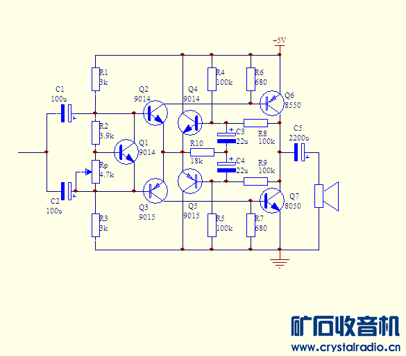

longshort 发表于 2016-9-2 06:36
听感差的原因,多半与交越失真有关,可调节分流电位器将输出管的静态电流调到(10~20)mA试试。
,最大音量时声音像是有点发沙(或是喇叭问题),待有空调整试试。

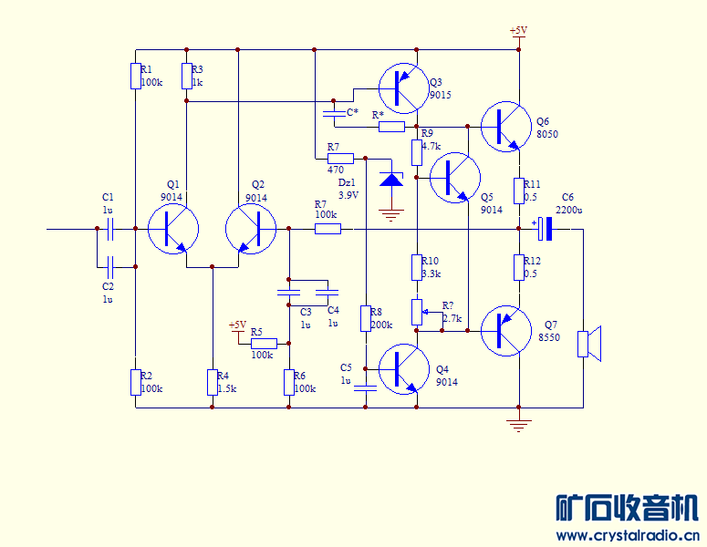

发表于 2016-9-2 13:40:25 | 显示全部楼层
试试这个无自举的,看看效果怎样?

 楼主| 发表于 2016-9-2 20:26:34 | 显示全部楼层
qzlbwang 发表于 2016-9-2 13:40
试试这个无自举的,看看效果怎样?
待有空时试试看,看图中Q4像是作电流源用,它的E极没有电阻,不知电流(Q3Q4的C极之间)如何设定。

发表于 2016-9-2 20:59:12 | 显示全部楼层
南方静溪 发表于 2016-9-2 20:26
待有空时试试看,看图中Q4像是作电流源用,它的E极没有电阻,不知电流(Q3Q4的C极之间)如何设 ...
这个是利用三极管输出的自然特性构成的“准恒流”源,没有电流负反馈作用(属于开环)。设定电流也只能去控制基极电流并设法稳定。也不要期望恒流性能太高,但用在这里应该也够了。而该“准恒流源”则有最低压差很低的特点,用在这里比较合适。

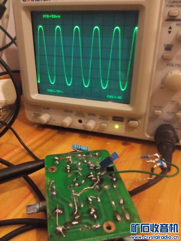

1楼的电路2.7Vpp输出的正弦波好看,声音也较好,就是推8欧0.5W喇叭音量小了点。
后面改进输能出3.6Vpp的电路输出正弦波形似乎不够“正”,听感上经过调高输出功率管的静态电流(由5调到10mA),也可以了。音量觉得大了许多,基本达到自己要求的效果了。

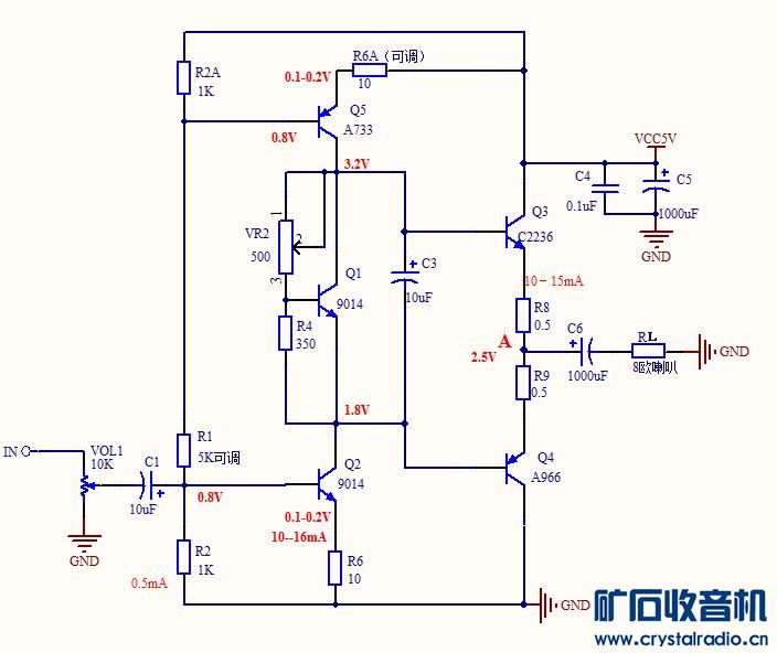

试试这个无自举的,看看效果怎样?
把1楼电路图修改一下,R5换成恒流源Q5,看看情况,
一直疑惑,Q5与Q2互看对方为恒流源,它们B极偏置电阻R2,R2A,E极的R6,R6A尽量选得一致,但两管特性肯定有差异,实际电路会出现什么情况呢?
实际测量,两管在相同的B极偏置下,导通情况不一样,某一管会导通程度深些,Q2的VCE是2.7V,Q5的VCE是0.8V,功放输出管中点电压A就不合适了,
把Q5的E极电阻R6A换成可调的,调整后电路平衡了,功放管中点电压为2.5V。
能输出约3Vpp,达到原先估算,不过这个电路看输出波形,容易出现失真,,后来放音乐试也如此,音量大些就会发沙混浊。
总的觉得43楼的电路更实用易行。。
