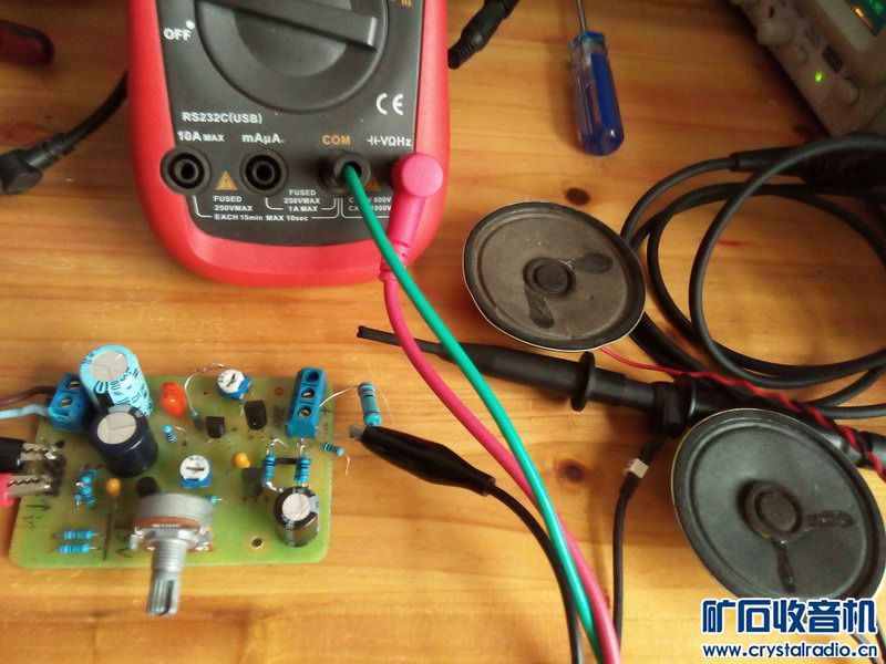

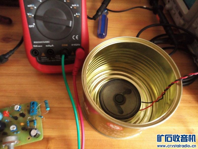

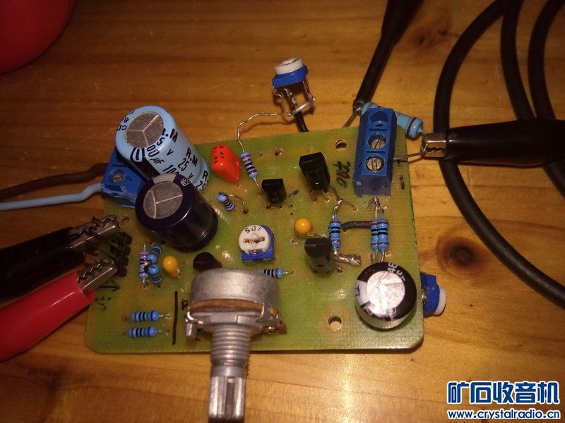

5V电源比较好找,试做下分立的OTL小功放电路,推动8欧0.5W小喇叭,(电路测试时用8.2欧电阻作负载)
据《晶体管电路设计》(铃木雅臣著,P85,图4-14)的电路,尝试做了一下,
发现5V电压下,想输出0.3W是不易的,
先用的输出功率管子是D667与B647,示波器上看输出电压约2.2Vpp后就正半波削峰了,
看了矿坛上一些帖子,NPN输出管的正半波与PNP管的负半波驱动是不一样的(NPN管正半波时驱动不够),
尝试把驱动电流调大(R5、R7调小些),一般10mA,后调到30mA,改善不多,约2.4Vpp开始削峰,
也试了自举电路,即输出电容反转极性,,正电位先接喇叭再接输出电容,还是意思不大,反而失真明显,一半峰尖,一半峰钝,
把D667与B647拆下,,测HFE不高,不到200,
换上A966与C2383,,这两管的HFE约250,
且两个管静态工作时的VBE为0.6+0.6约1.2V(较低的VBE更有利输出波幅大些), 而先前的D667与B647是1.4V,
输出不失真可达2.8Vpp了,,估计再细心调校,应能达到3VPP.
以8欧喇叭计,功率还是较小,,3/2*0.7, 平方后除8,约0.138W。
小喇叭装罐头盒里声音还行, 干净无噪,就是音量小了点。。
个人以为,较低电压下的小功率OTL电路,输出功率管的HFE能较大最好,达林顿也是个好选项,能简单有效的克服低电压下正半波先削峰的毛病。
欢迎大家讨论,有简单易做的低电压(3到9V)功放电路也分享一下。
用到的小晶体管。

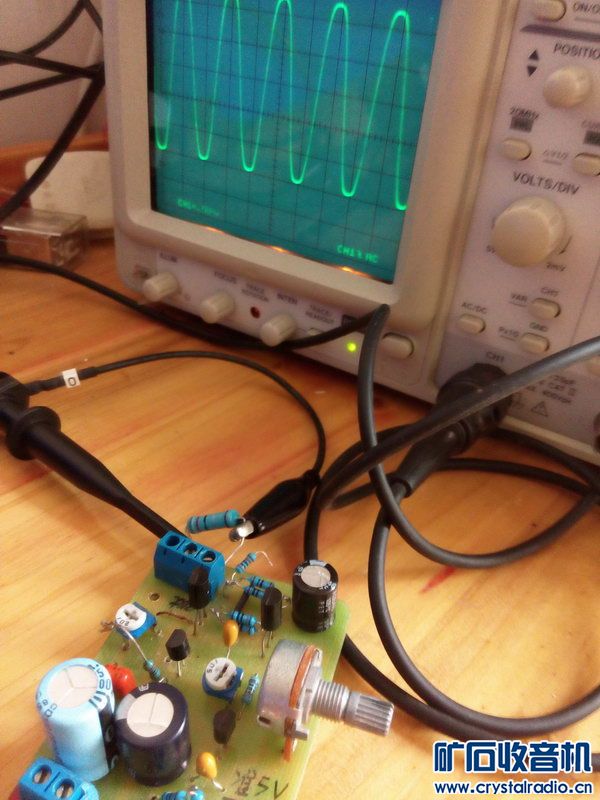

 楼主| 发表于 2016-8-31 23:38:30 | 显示全部楼层
以8.2欧电阻为负载,以10KHz正弦波为输入信号,
调大推动级电流,R5、R7调小些,,
调整音量电位器,
在2.7Vpp时波形较好,,而3Vpp时正负波峰都有点削峰了。
听感上,音量电位器打到最大,声音还是不错的。

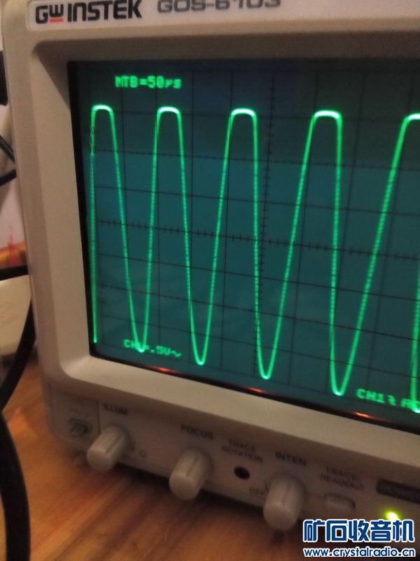

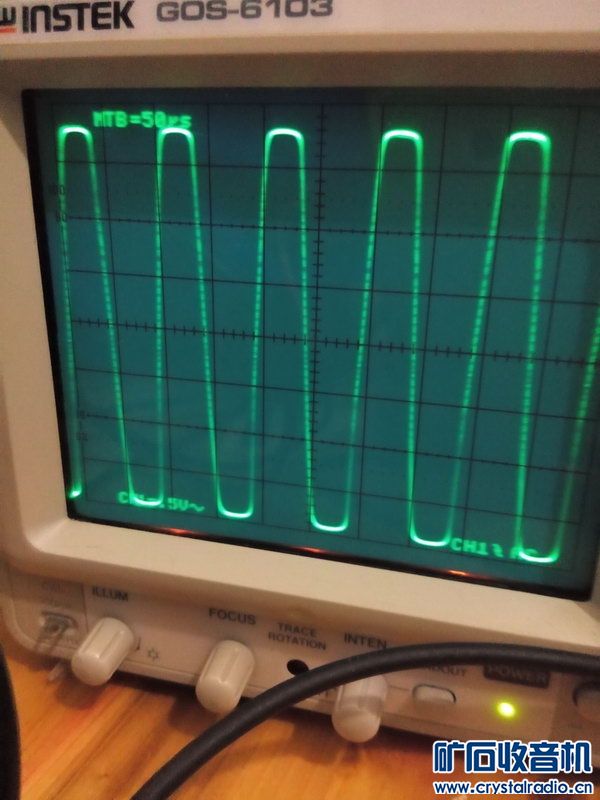

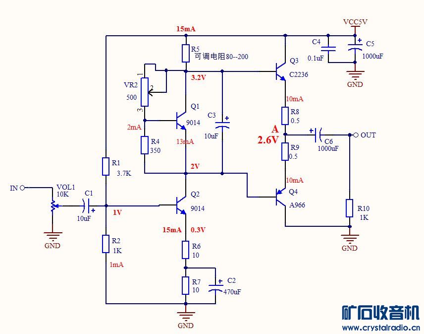

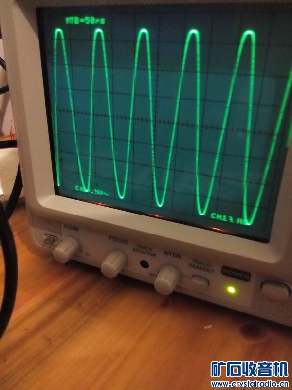

 楼主| 发表于 2016-9-1 23:35:42 | 显示全部楼层
longshort 发表于 2016-9-1 08:55
按您主帖上的电路:
在正峰值到达时,Q3的Ib约需1mA,R5及R8上的压降均为0.1V左右,加上Vbe3的总值约 ...
长短兄讲得很全面,高水平呐!
实测效果也确实如此,
Q1、VR2、R4是设置Q3、Q4静态偏置的没作改动,C3也保留,
其它作了相应改动,见电路图,
输出可达3.6VPP了(以8欧负载计,输出功率约0.2W),音量明显大了不少,只是听感上似乎不如1楼未改的电路(个人主观感觉)。
自己以为合适的工作点Q2的E极0.2V(20mA),C3两端电压分别为1.9V,3.1V,输出管静态电流7mA,
实际上正半波易出现削峰,
(主要是想Q3的B极到正电源的压差大些,以克服正峰易先出现削峰的问题,
但实际情况有意思,静态下Q3的B极到正电源只有1.6V压差,而实际输出为1.8V正半峰,似乎这就是自举电路的效应了)
调整R5与R1(发现这两个会相互影响),
工作点Q2的E极0.15V(15mA),C3两端电压分别为2.2V,3.4V,输出管静态电流约5mA,
能输出约3.6Vpp的波形,,再向上调音量电位器,就正负峰都削峰了。
5V004.jpg ,每格1Vpp,
5V003.jpg ,每格0.5vpp.
5V002.jpg 超过3.6Vpp,正负都削峰了。

发表于 2016-8-30 08:24:37 | 显示全部楼层
5V的电压要想在8Ω的负载阻抗下获得0.3W似乎不可能。其输出Vpp大约只有5V-2*1V=3V。P=1.5x1.5/8/2≈0.14W
发表于 2016-8-30 09:13:02 | 显示全部楼层
这个电路本来就不是为低电压设计的。R5, Q3, Q4, Q2, R6, R7 串起来分担了约5V的直流。输出交流变化的时候,交流电压反映在 R5, R6, Q2 上,且不能破坏工作点。
使用低饱和压降的管子会稍微减轻点困难。
