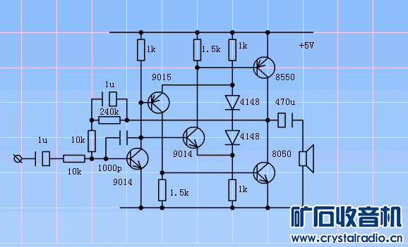

输出级源自前几天“飞机迷”所提供的简图,实验测试证明这种结构确实有效。这种输出级是一个高放大倍数的同相输出电路,为了实现负反馈,在前端引入一个反相放大器,通过偏置电路引入负反馈。为了加深交流负反馈,将偏置电阻拆分成两段,在较大的偏置电阻上接了旁路电容。输入端与基极之间还设置了一个隔离电阻,以减小输入端对负反馈的影响。
在4.8V电压下,这个电路对于5.1欧负载电阻的不失真输出幅度是2.6V,对于10.2欧负载电阻的不失真输出幅度是3.6V,对于100欧负载电阻的不失真输出幅度是4.2V,效果还是不错的。在重负荷下不失真输出能力的下降可能与电路调整得还不够好有关。先把初步测试结果贴出来,以后继续研究。

楼主可否再细致讲讲,有点看不懂其中的工作原理

 楼主| 发表于 2014-6-8 09:47:52 | 显示全部楼层
一般分立元件的互补管都是发射极相连,基极分开,在基极之间加上对称的偏压。也可以基极相连,发射极分开,从发射极之间加上偏压。后者是集成电路里面常用的方案。不过集成电路里面的方案一般是不对称的,这样以利于使用同种类型的输出管,这个电路以完全互补对称的方法实现了这个方案,它其实是把集成电路方案中半边的结构互补的复制到另一边的产物。

 楼主| 发表于 2014-6-8 10:03:40 | 显示全部楼层
qzlbwang 发表于 2014-6-8 09:49
这个幅度够大?
对于4欧较重的负载,这个电路必须引入足够深的交流负反馈才行。因为集电极的输出阻抗较大,这个电路输出阻抗的降低完全靠大环负反馈作用来达到。你这个电路元件的取值,显然大环负反馈深度不够。R7要小一些,R6要尽可能大一些。在调试时,调节R6,使输出端为中点电压。C2,C3是不必要的。D1、D2的中心点是否与输出端相连,也无所谓,因为它与输出端是等电压的,短路开路都一样。实际测试,连与不连只有细微的差别。在实际中,输入管Q5必须加上消振电容,因为这样的结构开环增益很大,很容易自激的。

 楼主| 发表于 2014-6-8 10:39:37 | 显示全部楼层
qzlbwang 发表于 2014-6-8 10:21
搞清楚反馈深度怎么算先!呵呵。。。。。。
我确实不太会定量计算,但我知道各种变量之间的变化关系,知道是什么大,什么是小。谁比谁大,谁比谁小。这个变化了,那个如何变化,如何增大或者减小,如何达到最优。擅于定量计算的人,请不要看不起定性分析的能力。
对于这个电路,我无法计算或者测量出这个电路的开环增益,我只知道在直流负反馈的基础上,减小交流反馈阻抗,就可以增大交流负反馈,降低输出阻抗,并且一直可以进行到电路不自激为止。

 楼主| 发表于 2014-6-8 11:41:34 | 显示全部楼层
qzlbwang 发表于 2014-6-8 11:13
1、不存在所谓“看得起、看不起”的问题!
2、既然俺说话你反感,那俺先向你道歉,然后俺撤!不再说了。
不好意思,是我过于敏感了。计算方面确实是我的短板,如果你能给出计算方法,从计算上给出性能的估算,我倒是非常感激。到目前,我还没能找到一款分立元件电路,在性能上达到现在普遍使用的低电压大功率集成功放的水平。象LM4871这款BTL小功放,在5V电压下,4欧负载上的最大不失真输出幅度就能达到4V以上,不知道内部使用了什么样的电路。这一款虽然是双集电极输出,但最大输出能力还是不够,也许可以从计算上找到原因。
