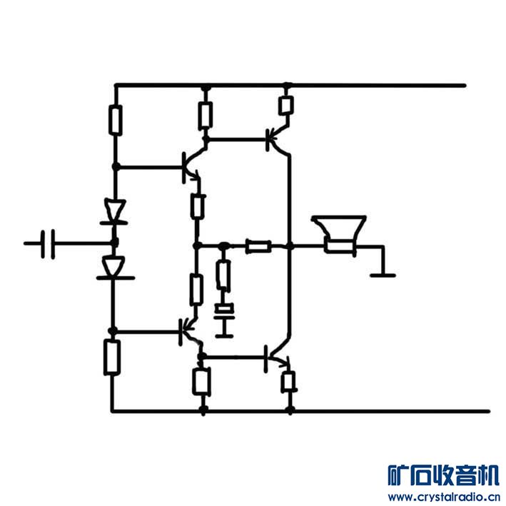

5VOTL电路讨论
 楼主| 发表于 2016-9-4 11:08:57 | 显示全部楼层
冰岛 发表于 2016-9-4 04:59
但这样耗电也太快了,使用带输入交压器OTL功放的4.5伏收音机最大输出4Vp-p比这个还大,最大整机电流也就6 ...
现在的小收音机输出用IC的多,效果也好,
看来低电压下(3-6V)分立做下来还是复杂了。

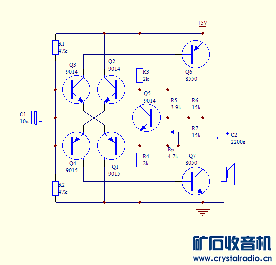

发表于 2016-9-4 12:45:04 | 显示全部楼层
南方静溪 发表于 2016-9-3 23:52
把1楼电路图修改一下,R5换成恒流源Q5,看看情况,
一直疑惑,Q5与Q2互看对方为恒流源,它们B ...
变成全对称的看看:

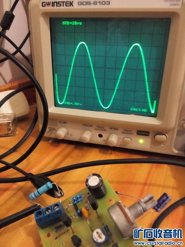

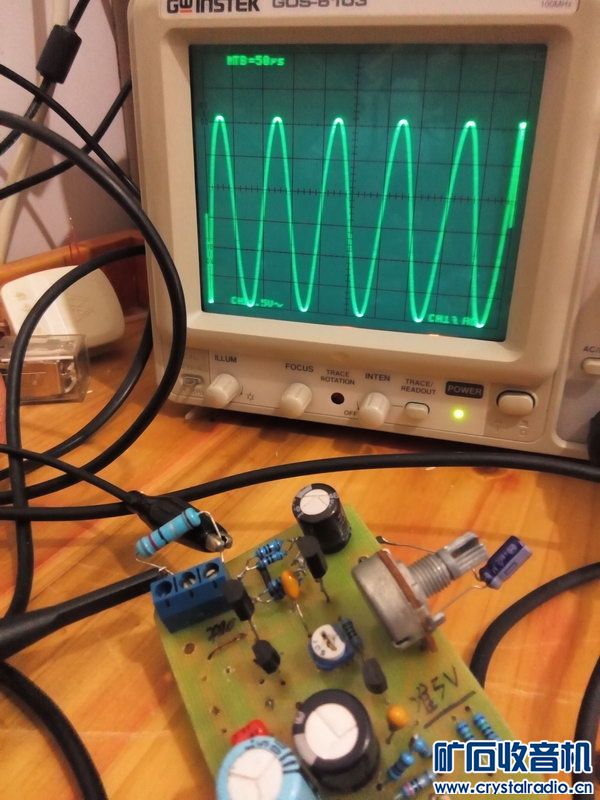

 楼主| 发表于 2016-9-12 00:23:03 | 显示全部楼层
qzlbwang 发表于 2016-9-4 12:45
变成全对称的看看:
,试了一下,
电路如图,上面的电流电压值实测
发现输出约2.7Vpp,波形较好,
超过3Vpp,波形对称的出现削峰。
听感上小音量不错,大音量发沙。
Q2与Q5尽量选HFE相近的,则输出中点电压很准的在2.5V上,测试用的9014、9015HFE约300。

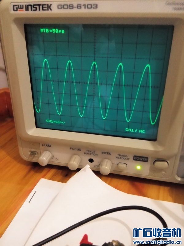

发表于 2016-9-12 07:52:12 | 显示全部楼层
南方静溪 发表于 2016-9-12 00:23
,试了一下,
电路如图,上面的电流电压值实测
取消R6和R6A估计可以达到3Vp-p
 楼主| 发表于 2016-9-12 21:22:10 | 显示全部楼层
qzlbwang 发表于 2016-9-12 07:52
取消R6和R6A估计可以达到3Vp-p
取消R6与R6A后可以有3.1Vpp的较好波形输出,

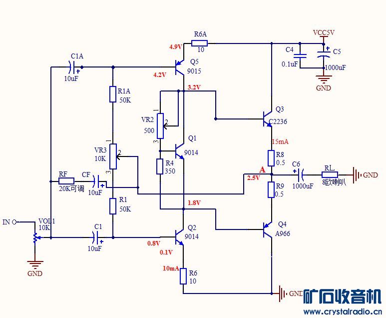

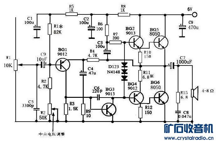

试试这个全对称集电极输出的,应该是5V电压能够达到的极限了,估计能输出4Vp-p,打*号的电阻电容是消除自激振荡用的。

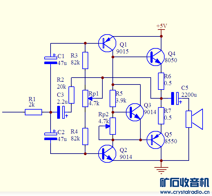

发表于 2016-9-13 13:22:38 | 显示全部楼层

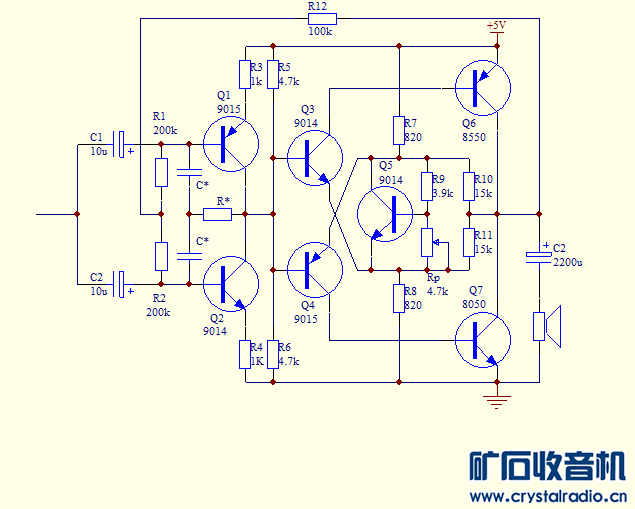

72楼感觉似乎有点不妥,下图是否更好些?
发表于 2016-9-14 13:13:38 | 显示全部楼层
越来越复杂。请问72楼74楼,放大倍数多少?
发表于 2016-9-14 14:16:05 | 显示全部楼层
72楼的放大倍数与输入端的阻抗有关(这也是不妥的原因之一),当输入端的阻抗为30K时,放大倍数大约7.5倍左右。
74楼的放大倍数大约7.5倍左右。

 楼主| 发表于 2016-9-24 13:42:28 | 显示全部楼层
这个电路有意思,
空载时可输出4.6Vpp较好波形,
带8欧负载就明显失真了,且增益小,
调整R1、R2为20K,,,R3、R4为1K, 调整RP电位器,,都没多少改变。。
