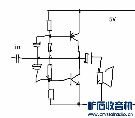

发表于 2016-8-31 11:56:43 | 显示全部楼层
老三九 发表于 2016-8-31 11:40
前辈们,看看这样行不?谁有仿真软件仿一下
不可以的,输出电压不容易稳定
发表于 2016-8-31 12:16:01 | 显示全部楼层
最最简单的一个判断:输入输出都直接接在一起了,还能行吗?
发表于 2016-8-31 14:14:16 | 显示全部楼层

用自举电容和1969的架构可使上下功率管都处于共发射极模式工作,
上下二管的饱和电压不足0.6伏 VPP可达 VCC-0.6
上下二管的饱和电压不足0.6伏 VPP可达 VC ...
试过自举电容那种接法,即正电源先接负载,再接输出电容(此时电容极性应反转一下),理论上是共射接法,
但实际看波形,增幅很小,失真明显(一波峰钝,一波峰尖),调了下推动级电流也意思不大,就没弄了。
