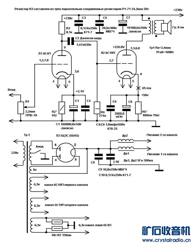

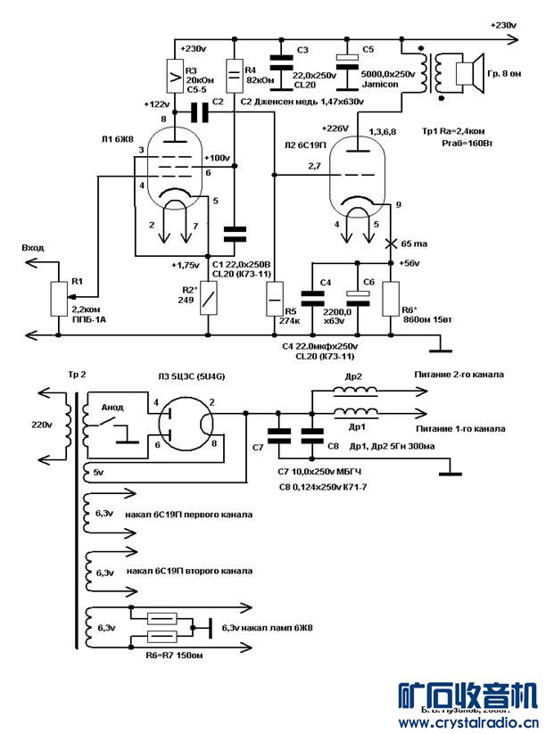

发表于 2022-4-30 23:08:07 | 显示全部楼层
俄罗斯的6c19n含贵重金属,每个含金0.0034696克、铂金0.0001285
    下面是俄罗斯爱好者使用比较广泛的图。不过我没做过,只是看他们介绍说音质如何如何好。
