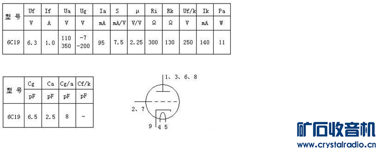

    6C19是一只旁热式功率单三极管,主要用途是稳压电源调整管和OTL功放。其主要参数见附表。
6C19在刊物上的应用电路很少。国外相同型号6S19,其基本参数如附表所列。

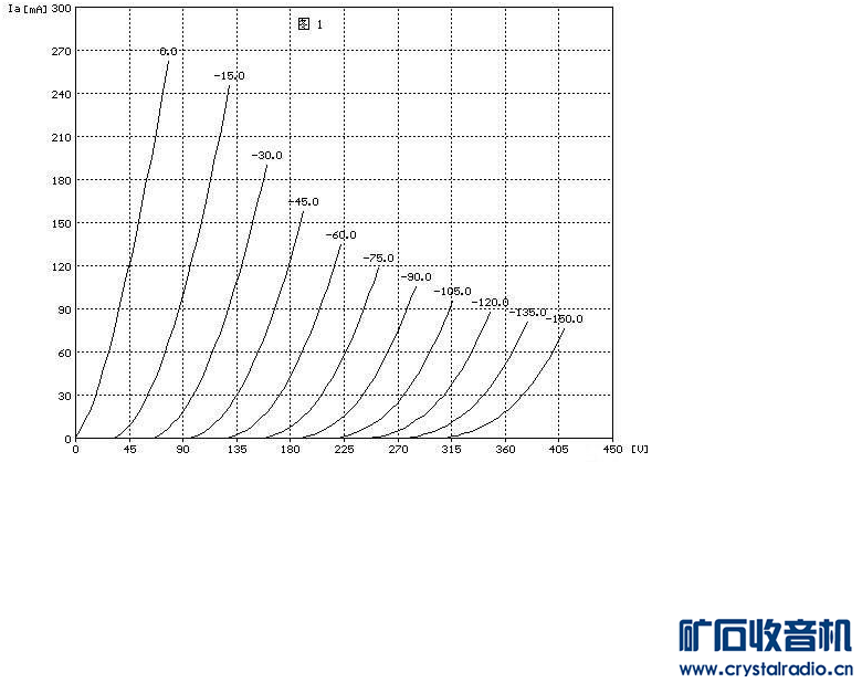

可以看到,6C19的输出阻抗极低,甚至比6N13P(460Ω)还要低,为Ri=300Ω,屏极耗散功率也挺大的,Pa=11W。用来做个三五瓦的单端A类胆机刚好合适。图为6C19的曲线图。

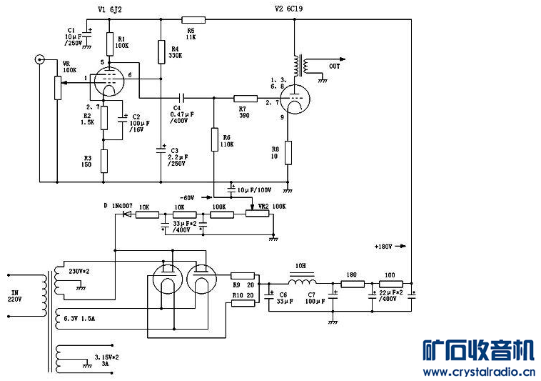

    要工作良好,工作点与负载阻抗的选取十分重要。由出是稳压管, 线性不如2A3: 即使已比6N5P好了不少。6C19的内阻为300Ω,因此输出变压器的阻抗取1~1.5kQ比较合适。 如是者失真可比较底。综合6C19的特性与推荐的工作状态,最后其工作点是屏压200V,阳极静态电流45mA。由于6C19的负压高达约-60V,与6N5P相若,也就是说,如把输入灵敏度设为0.5V的话,推动级要有不低于120倍的增益才能使6C19达到满功率输出,因此对推动级的要求较高。    6C19缺点是它的栅负压比较高。一般需要一级高μ管(50倍)加上一级中μ管(20倍)作放大才能驱动。但如此一来,又带来了新的相移、信噪比的劣化,电路也趋向复杂,但这也有空间加入负反馈的空间。常规的做法有以下几种:
(1)        采用中μ管或低μ管作两级放大;一般可提供20*20=400倍增益
(2)        采用高μ作一级放大,通常用共阴和SRPP接法,常用管有6N9和12AX7;一般可提供100倍增益
(3)        用高放大系数的五极管作一级放大, 一般可提供150-500倍增益;
(4)        用高μ管加3倍推动牛(利用其升压放大作用)作一级直推。50*3=150

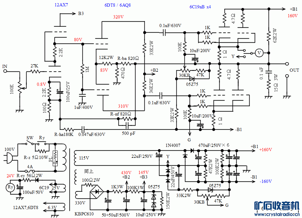

在AB1类方面,为了保持6C19容许板耗11W的极限条件。仍采用200V的板极有效电压,经试算AB1类状态参数是:板压200V,栅负压一60V、板流50mA×2,当负载阻抗为2.5KΩ时输出功率为11W,非线性失真约5%。如果选择负载阻抗为1.6kΩ,输出功率可达12W以上,但非线性失真达到8%。6C19的AB1类状态驱动信号幅度达60Vpp,6SN7是超荷使用的,故加入负反馈成为禁忌,所以选用2.5kΩ负载阻抗使输出级失真不超过5%,此状态下驱动条件和6N5P相近。前级可采用完全相同的电路组合。改良的方法是: 推动改用6F1及6N7P/6N6。此时即有足够条件加入一些负反馈。
补充内容 (2016-8-23 11:44):
6c19管子离散性太大,配对困难,10个里头配2个都很困难,建议使用固偏
补充内容 (2016-8-23 11:49):
改正: 圖中為A類推挽, 有關之管子平衡要求不高。
