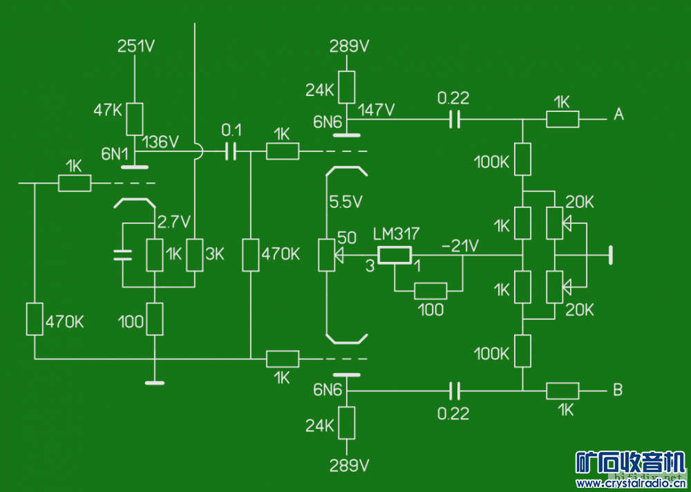

     目前正在进行在原6P6P功放机上,改造成6C19推挽功放。
     显然,足够大的推动电压是制作的难点和核心,6c19推动电压达80V,是6P6P数倍,我计划采用6N8P并管方式推动,根据查询,并管后跨导增大,内阻和输出阻抗减小,输出电流增加,相应放大系数也增大,似乎应该问题不大。改造完成后再详细向各位汇报。
发表于 2022-4-26 23:34:49 | 显示全部楼层
响平2021 发表于 2022-4-26 22:43
看到此贴,获益不浅。
     显然,足够 ...
195349ga9x9owwml6wxpqb.png 发个实做图供参考,断开接负21伏的两个1K电阻,示波器测AB两点正弦波190VPP不变形
发表于 2022-4-27 22:10:03 | 显示全部楼层
谢谢回复,电路有创意,使用了三端稳压器作为恒流源,6N6是推动6C19的利器,可惜我目前还没有,打算下一步用功率管如6P6P推动,估计推动电压应该没问题。
发表于 2022-4-30 17:16:07 来自手机 | 显示全部楼层
要注意LM317的最高工作电压
发表于 2022-4-30 17:17:19 来自手机 | 显示全部楼层
55+21=76了
发表于 2022-4-30 17:18:51 来自手机 | 显示全部楼层
一般在30左右工作,超40基本上不会正常工作了
发表于 2022-4-30 17:20:42 来自手机 | 显示全部楼层
手册上参数不能超37
发表于 2022-4-30 17:22:21 来自手机 | 显示全部楼层
一般设计不会超过30的,在15左右已很大了
