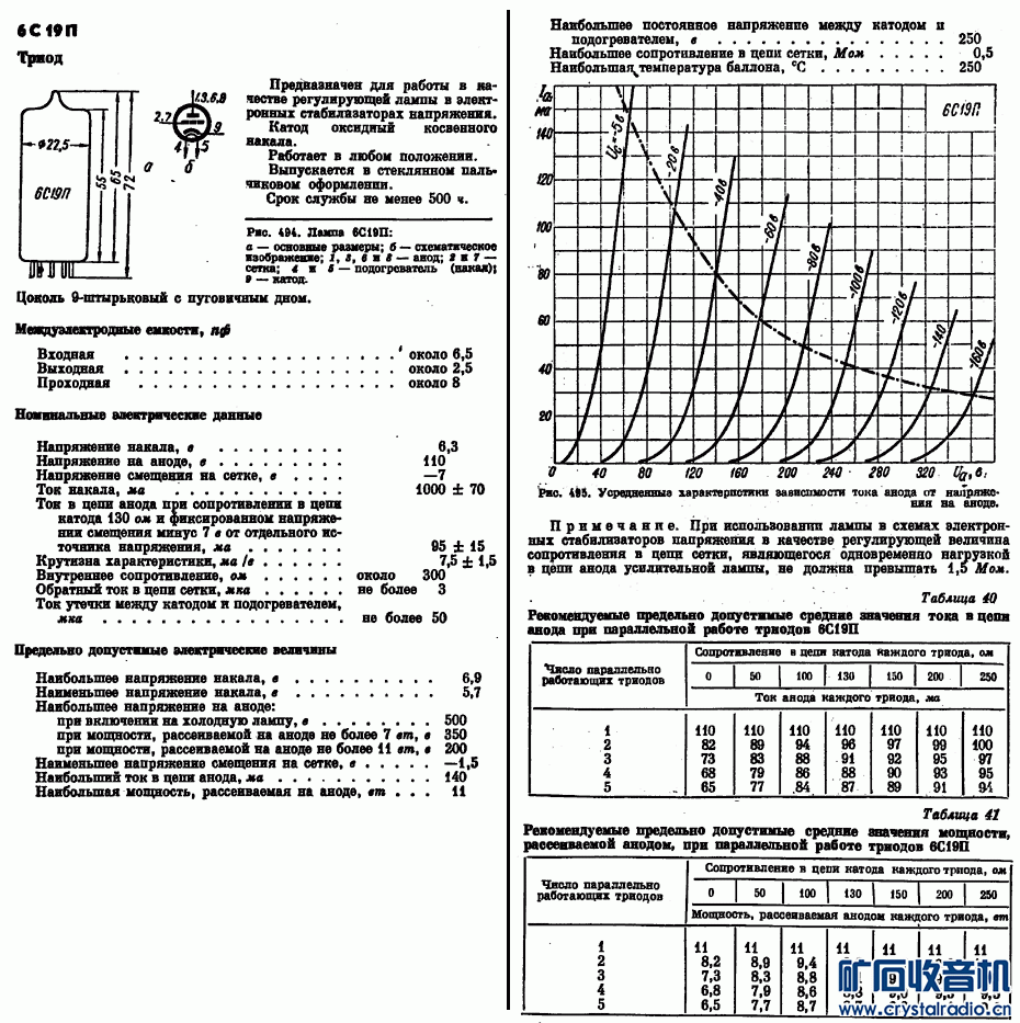

300B做稳压电路上的调整管为主是肯定的。而且也做不好,因为6080比他好。失业后才做本行,功放。
至于推动,6c19 A类要求80伏,比300B的70伏高了点,当然,功率比300B的8W小多,但並不难推。一只6J1就夠了,要好点用6AU6(好像国产叫6J5).

你想把他推好的比300B还要难!试想一级6C3都不可能把300B的75V栅压推得好更何况这个是-90V的栅压

6c3根本上300B, 2A3, 6C19, 6080通通推不动,要推必须用五极管或二级三极管,第二个用6SN7甚至6N7.

那就不必划了,这种电路我半天便计算完了。
问题是6c3放大率是50,你用SRPP或有源负载 用尽最后一滴放大率也是50,这要求输入电压1.5伏、已是现代音源的上限,而且没余量。普通音源只有半伏,根本无力给力。
此外,要6C3当功率管搞出80多伏波幅的输出,就是把电压管当功率管用,这时失真不少于5%。十足冤大头,功率管省了的失真由推动管補足。
