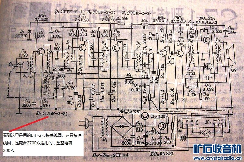

七管超外差电路

一楼电路中,双连可变电容,是用的什么参数?
电路图中没有标注可变电容器的参数,我也不大会计算。我现在的磁性天线是180mm磁棒,0.07*28股李兹线分两段绕40匝*2、8匝;可变电容使用的是一个军机拆件180p*2铜质双联,容量小了一些,我主要相中的是它带有减速齿轮装置,调谐起来不用刻意考虑速度。

求知无足 发表于 2016-8-16 13:43
要想把超外差式收音机调试到可用状态(非最佳),最少应该有一台信号发生器。如果没有双调谐回路,正象1楼的 ...
我现在有二手的高频信号发生器、毫伏表和示波器。示波器不会用,信号发生器用得多一些,毫伏表用过几次,觉得麻烦,现在主要使用信号发生器。每次安装完成后,我都是先把各级工作点按要求调整到位,然后在变频管基极加一个0.01微法电容接信号发生器一端,信号发生器的另一端接地,之后从后往前调整中周,使信号声音最大,然后调整振荡线圈,使信号最大、最饱满。然后关闭信号发生器,一般情况下,这时旋转可变容器,就可收到电台了。之后,在高中低三端分别收一个台(如果收不到,就调整振荡线圈,直至收到),在此基础上,再从后往前反复多次调整中周,直至各个台信号最佳(其实在高中低三端分别调整好信号,其他台的信号也都差不多调好了)。我的调试方法不够规范,但大致也能把收音机调整得差不离。还请版主和各位老师批评指教。
补充内容 (2016-8-16 19:56):
光调整振荡线圈还不够,同时还要微调振荡连半可变,二者相互配合、反复调整。

楼主的那么多晶体管,如果要做相对全面准确的“体检”(测量)的话,添置一台价廉物美,配合示波器使用的晶体管图示仪是比较好的选择。

朋友所用的调试方法,已经可以基本上把制作的收音机调整到良好的接收状态了。我有自制的简易扫频仪,所以,中频部分可以调整到更理想的状态。喜欢自己制作收音机,也已经有了示波器,所以最好还是自制一个简易的扫频仪吧。也不复杂,本坛有大量的这方面的制作,可以参考。

电路图中没有标注可变电容器的参数,我也不大会计算。我现在的磁性天线是180mm磁棒,0.07*28股李兹线分两 ...
180P的双连,不知用什么数值的垫整电容更合适?也不知配什么参数的振荡线圈更合适?
版主所言极是!我现在这样做,肯定不够匹配。但是怎样才最合适?我只能多做尝试,看看怎样匹配最合适。该电路没有提供可变电容器和磁棒天线圈的参数,考虑到180p可变容量不够,我的磁棒线圈是40匝*2,不知是否可行?

求知无足 发表于 2016-8-16 20:15
我用的垫整电容就是300p,但可变电容器容量不够。我又不想用别的可变,不知有何办法弥补这一不足?
最简单是各并个100PF的电容  但要加个开关做高低波段   但你那军机可变  转几圈才一个台   再加波段开关也夠累的
