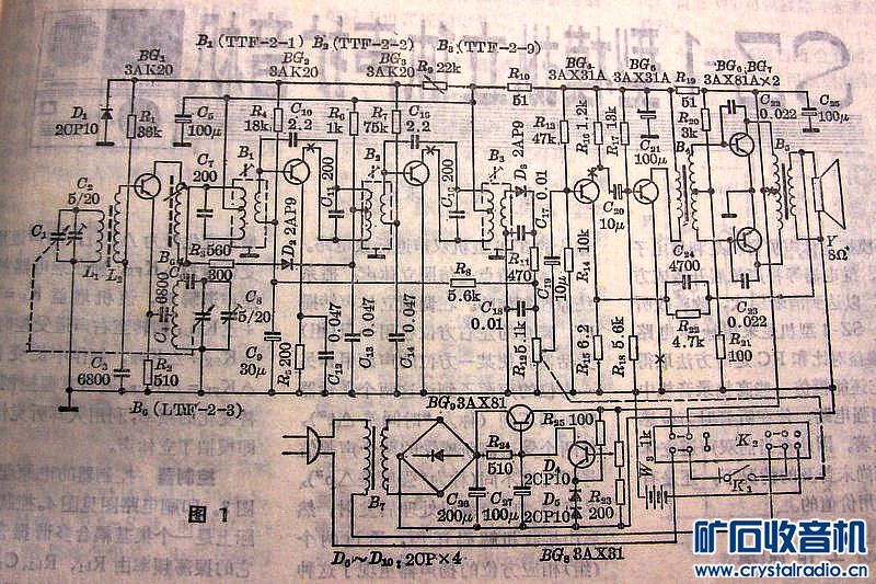

在《中学科技》杂志上看到这个七管超外差机电路,打算尝试安装一下。但不知道这款电路性能如何?请各位老师评价一下,如果可行,我就开始动手了。另外,请教一下,这款电路为何要用PNP型小功率锗管3AK20开关三极管替代3AG类三极管?如果我用3AG类三极管,会有何不同?先谢谢了。电路中有电源稳压装置,安装时我不打算用。
发表于 2016-8-5 19:31:14 | 显示全部楼层
        这个收音机性能不错,在典型电路基础上精细雕琢过。采用性能较好的3AK20,有利于提高中放增益,减小了中和电容,加大了交连电容,交流供电电压不会低于6v,都是好机的基础条件,输出功率较高。
        注意一下D2是否接反,会造成只收到強台。

        好的3AK20EC电阻可以达到100K以上,穿透电流非常小,热稳定性比一般锗高频管好很多。这个电路的主要特点是使用3AX81做推挽功放,是输出功率比较大的台式机,所以使用整流稳压电源。

3ak20的ft比一般3ag要高些,高频增益高些,但在中放级由于3ak20贝它普遍低,会造成增益偏低,而变频级贝它低不受影响,建议使用3ag代3ak

好的3AK20EC电阻可以达到100K以上,穿透电流非常小,热稳定性比一般锗高频管好很多。这个电路的主要 ...
谢谢介绍,我刚刚在淘宝上拍了几个3AK20,是骡子是马,等拿回来遛遛就知道了。
 楼主| 发表于 2016-8-5 21:13:37 | 显示全部楼层
wjx591010 发表于 2016-8-5 20:43
3ak20的ft比一般3ag要高些,高频增益高些,但在中放级由于3ak20贝它普遍低,会造成增益偏低,而变频级贝它低 ...
感谢建议。等我比较了两种管子的优劣之后再定夺。
