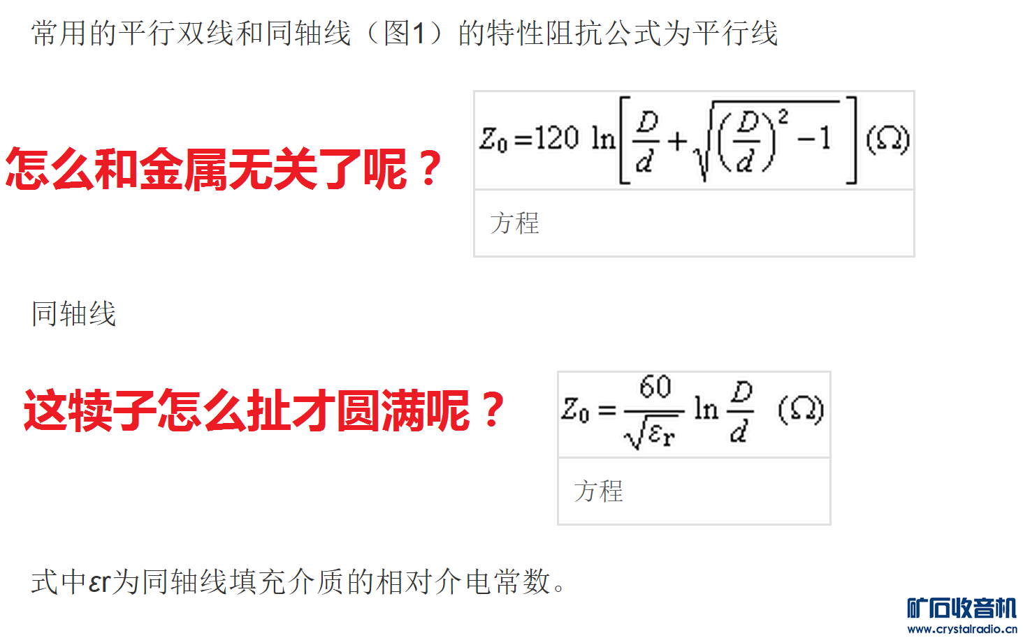

。任何传输线都可被看成是由电阻、电容和电感所组成的分布系统,由于存在电容和电感,所以传输电缆就具有其特殊的频率特性  [点评: 大师,传输线的特征祖抗和金属材质无关啊, 大师您真没读过书就当上大师了呀, 世袭的么? ]  ,即对不同频率的信号有不同的时延(也即所谓不同的传输速率)和呈现不同的阻抗,显然,这会使信号产生一定的失真  [点评: 大师您撸出来的新理论惊天地且泣鬼神您知道不? 能拿诺贝尔奖的您知道不? ]  。另外,电缆的电阻也会对信号产生损耗,这根据线缆长度会有不同的影响  [点评: 大师,损耗多少ppm, 二一添做五您给个数? ]  。在HiFi发烧友眼里,音响系统的调味是靠线材的  [点评: 音圈里面的铝不同意您说话哦? ]  ,线材从物理上是可以带来相位、频率、压缩、扩张、激励延迟等等的听觉上的差异  [点评: 大师他家的线材有如此多的功效,工商局和技术监督局都不敢管,你知道金坷垃么,也是51区的哦, 也是恁神奇.]  。最后一点还需要承认的是,线材在不同特性的音响系统表现的特征都不一样  [点评: 千万别做ABX/双盲实验. 千万千万千万千万千万千万别做ABX/双盲实验.]  ,幸好现在商家纷纷推出免费试听服务,大家在选购线材得到满意的声音的时候还能保护好自己的钱包  [点评: 欲擒故纵是兵法三十六计的第十六计。. ]  。

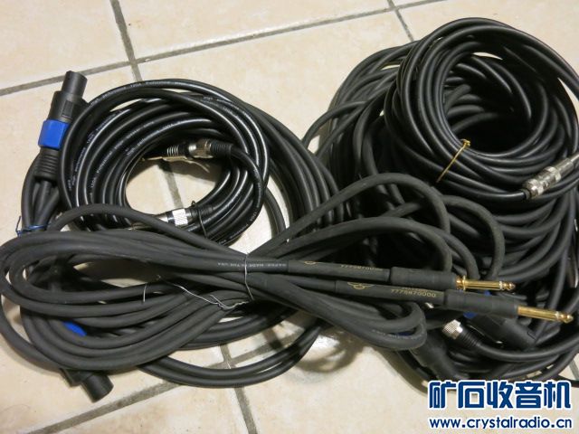

线材骗局根本从未动摇音响工程界,还是选粗,择短使用喇叭线,见照片。download
近数年音响工程界还兴起了[高档有源音箱风],这就解决了场地广大带来喇叭线长影响阻尼的问题
只有无知的市民和半桶水业余无线爱好者上当受骗.
这就是为什么矿坛发烧区在epo3坚持下,坚决保卫音响发烧界这最后一块净土,抵挡住这线材歪风。
希一些蒙在鼓里想转发线材论的网友,前些时期对本区的所谓“不民主“有微言者见谅.理解epo3版主
的坚持的原则的正确性

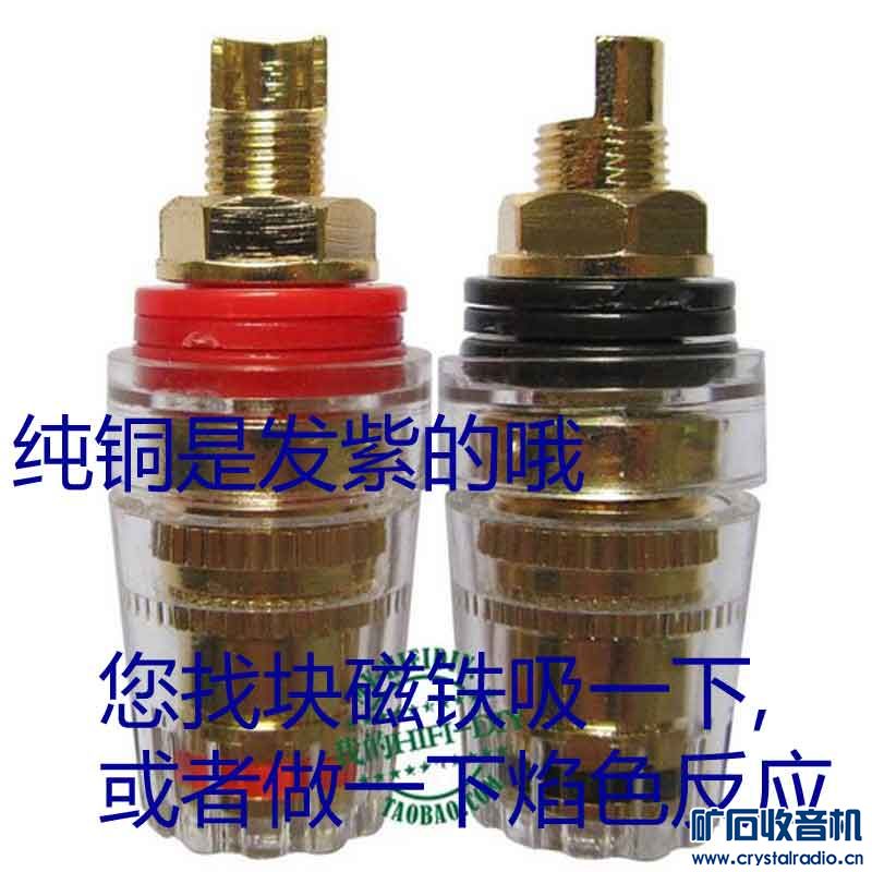

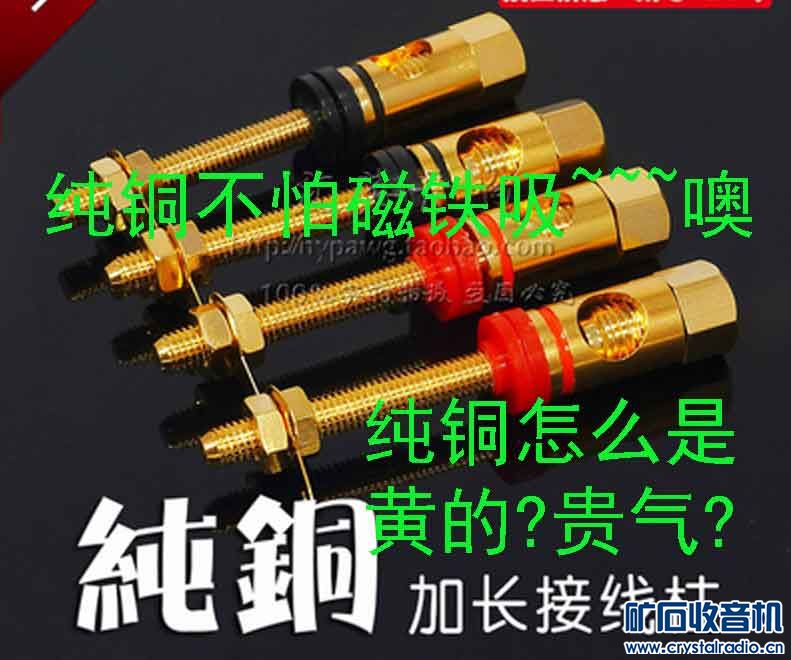

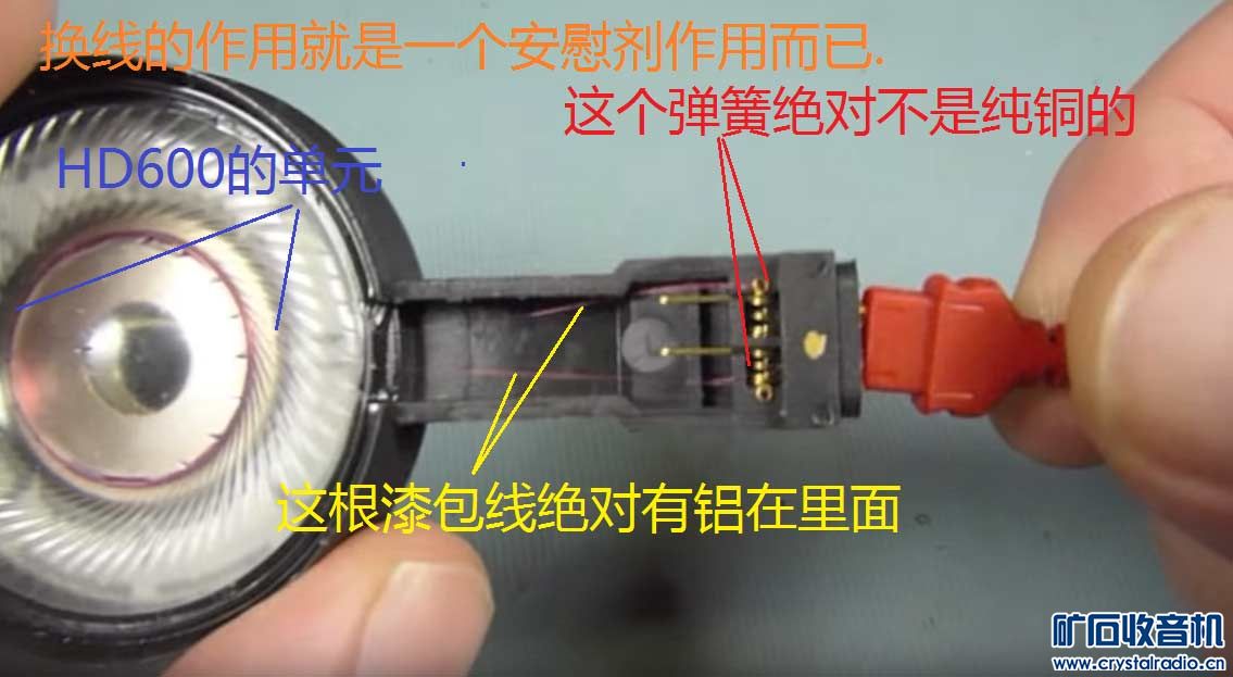

问:
换纯银的为什么没有用?
答:
音圈是铝线,或者铜包铝。分频器都有可能是铝线。 接线柱里面还可能有磷和铁。

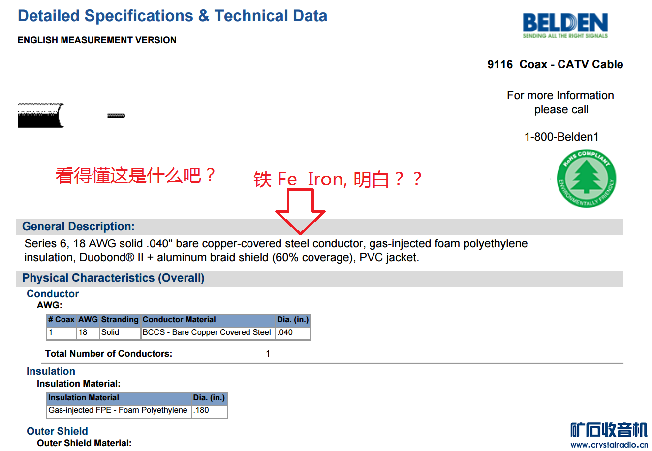

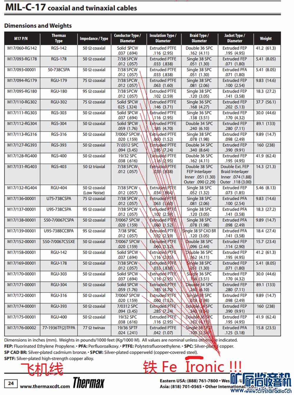

问:

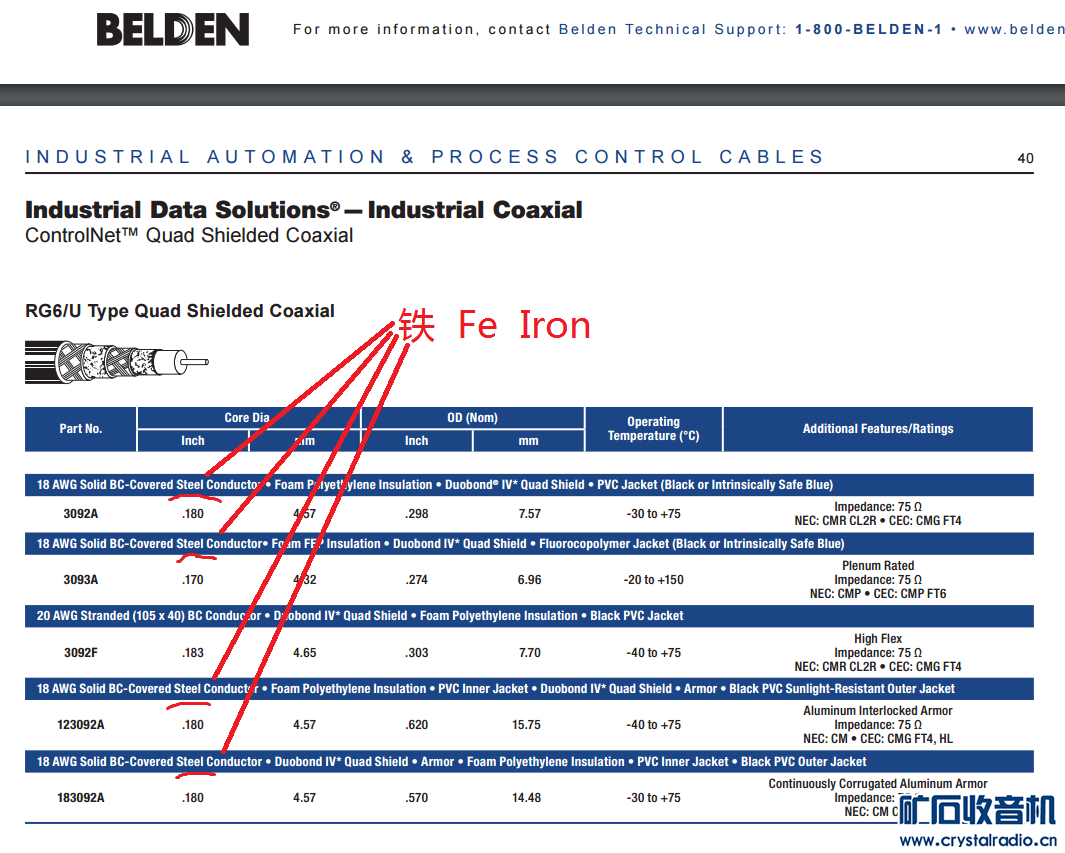

电源线是超导体为什么没有用?
答:
小区变压器和电表目前还不是超导体。电厂出来的电缆里面有铁。
电源变压器还有铝呢。

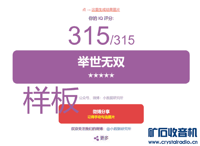

问:
线材和智商有什么关系?
答:
关系大了去。
线材主要是通过提高主人的智商来调音的。买线材必须要缴纳智商税, 每贡献智商税一次, 智商就提高 0.5~ 1 点。
如果您的智商是 100 , 当您贡献了智商税 20~50 次以后, 智商就会提升到 110 ~ 125 .
免费测智商的网站:
http://www.arealme.com/iq-2016/en/
每买一条新的线材, 都可以测一次智商,您会惊奇地发现, 确实是每买一次都会提高一次智商的。
您买得越多,智商就有提高的机会, 听感就随着智商的增加越来越敏锐。
不信的话看看那些大神们,他们的智商有多少。
