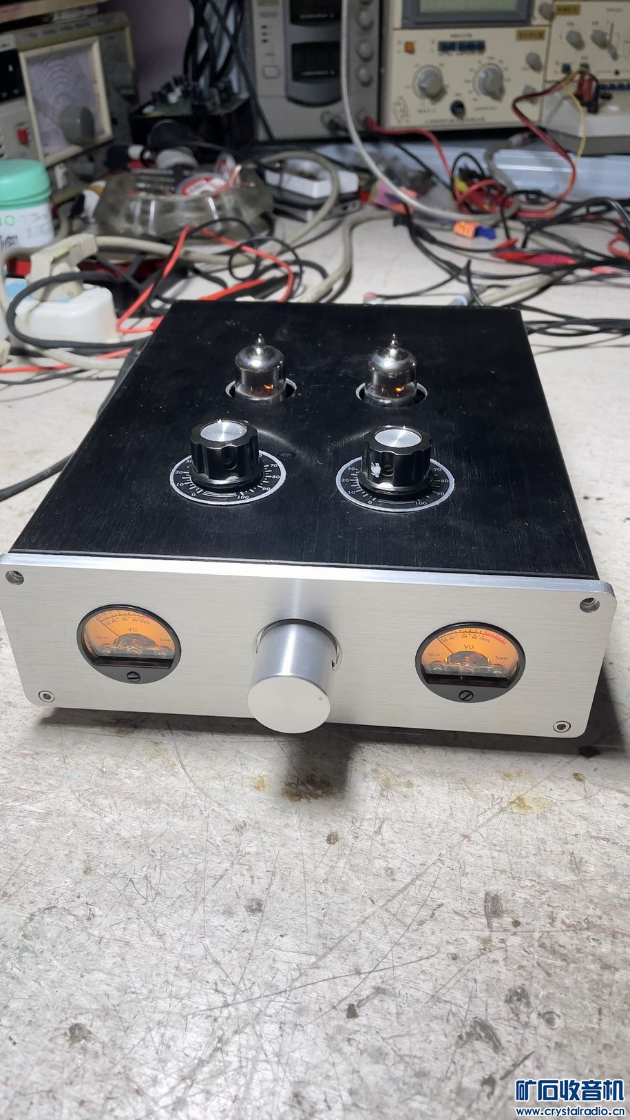

实 用 胆 机 开 关 电 源

説開関電源干拔的都可以説有無線電耳朵可直接收到中周。
基本上電腦更怕干扰,也用多方防止,至此也用了開并電源幾十年。
发表于 2023-7-18 22:19:42 | 显示全部楼层
这个只能说是开关电源,用在胆机上负面的也很多,关键在PWM调制上,脉宽变换的时候,会带来很多附加的噪音。也就是说静态指标可以,动态指标不行。
真正音响上用的开关电源是LLC,几乎没有附加噪音。静态指标好,动态指标也好。
发表于 2023-7-18 22:22:58 来自手机 | 显示全部楼层
我用電燈的開關電源,用電池管都不見干擾。

我的前级用开关电源带延时30秒加高压,个人感觉小巧效率高安装方便,使用下来没有干扰,声音很纯正一点没有杂音。

您好,请教您以下,变压器是成品还是自己绕制的?谢谢
 楼主| 发表于 2023-12-9 18:33:36 | 显示全部楼层
你好
验证机的变压器是自己绕的。
