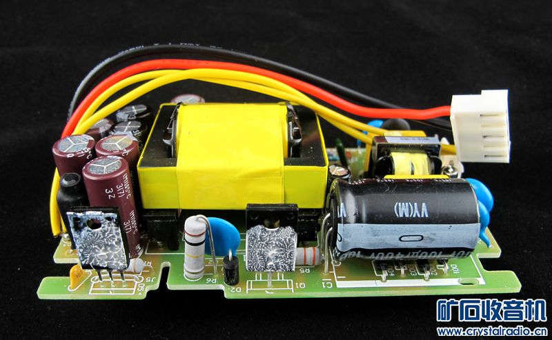

    在这里我想与大家一起分享,科技进步给我们带来的方便。开关电源是近代科技的产物,英文…Switching  Power  Supply…转式电源供应器,俗称“开关电源”。
      大家都知道开关电源体积小、重量轻、以及高效率,这是不真的事实。
      但有的认为开关电源内阻大,动态小,这是非常不正确的观点,是对开关电源没有深入了解的错误认识。恰恰相反,开关电源通过合理设计反馈电路,可达到接近零欧姆的内阻,瞬间电流可以是额定电流的几倍甚至十几倍,这是传统线性电源无法相比的优势!
     还又有认为开关电源太硬了(即电源内阻太小),影响胆机“音色”,其实开关电源另一个优点,其内阻通过反馈电路的设计,可随心所欲地调整控制,只是不为许多非专业人士所知。正因为这些优点开关电源被广泛应用在航天、航空、电子信息设备和电力电子设备,以及我们日常生活中。
      那有又问开关电源的干扰问题是怎样解决?自从开关电源诞生那天起,全世界的专业人士和电源工程师,他们用自己的智慧在不断的设计创新,开发出许多优秀的开关电源控制器(芯片),以及相关的拓扑电路,提出了行之有效的抗干扰措施和解决方案(办法),满足其严格电磁兼容标准(即传导和辐射)。
      目前开关电源干扰不是工程中的主要问题(除了劣质的开关电源外),而是解决功率密度和进一步提高效率问题。
      谢谢大家与我一起分享。
      几天前我在本坛发了一贴,题为“总想做一台自己喜欢的小胆机”的贴子
      http://www.crystalradio.cn/thread-894141-1-1.html
不少坛友对贴子里的胆机电源兴趣颇大,现就将这款电源介绍给大家,希望能给大家有所帮助。

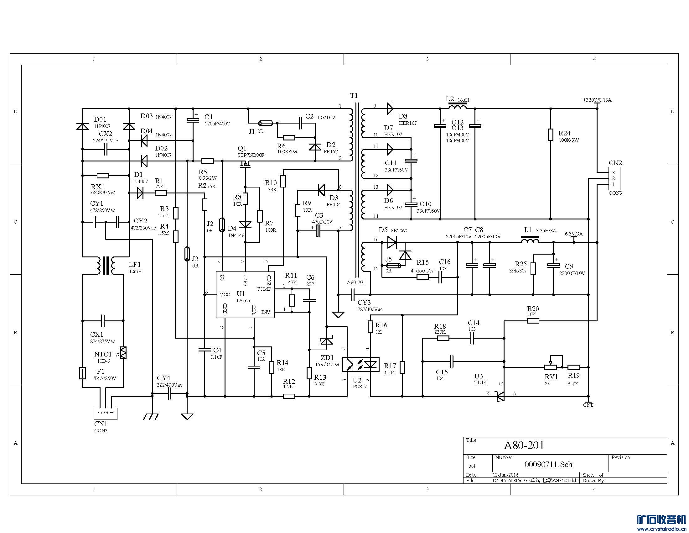

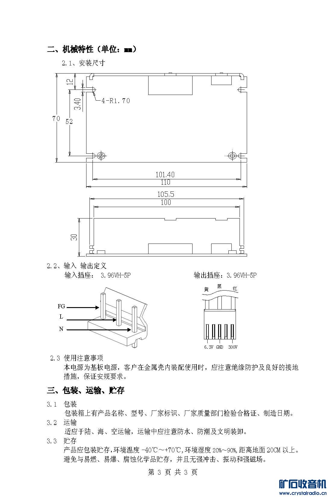

      此款电源型号为:A80-201;即输出功率80W;二路直流电压输出。

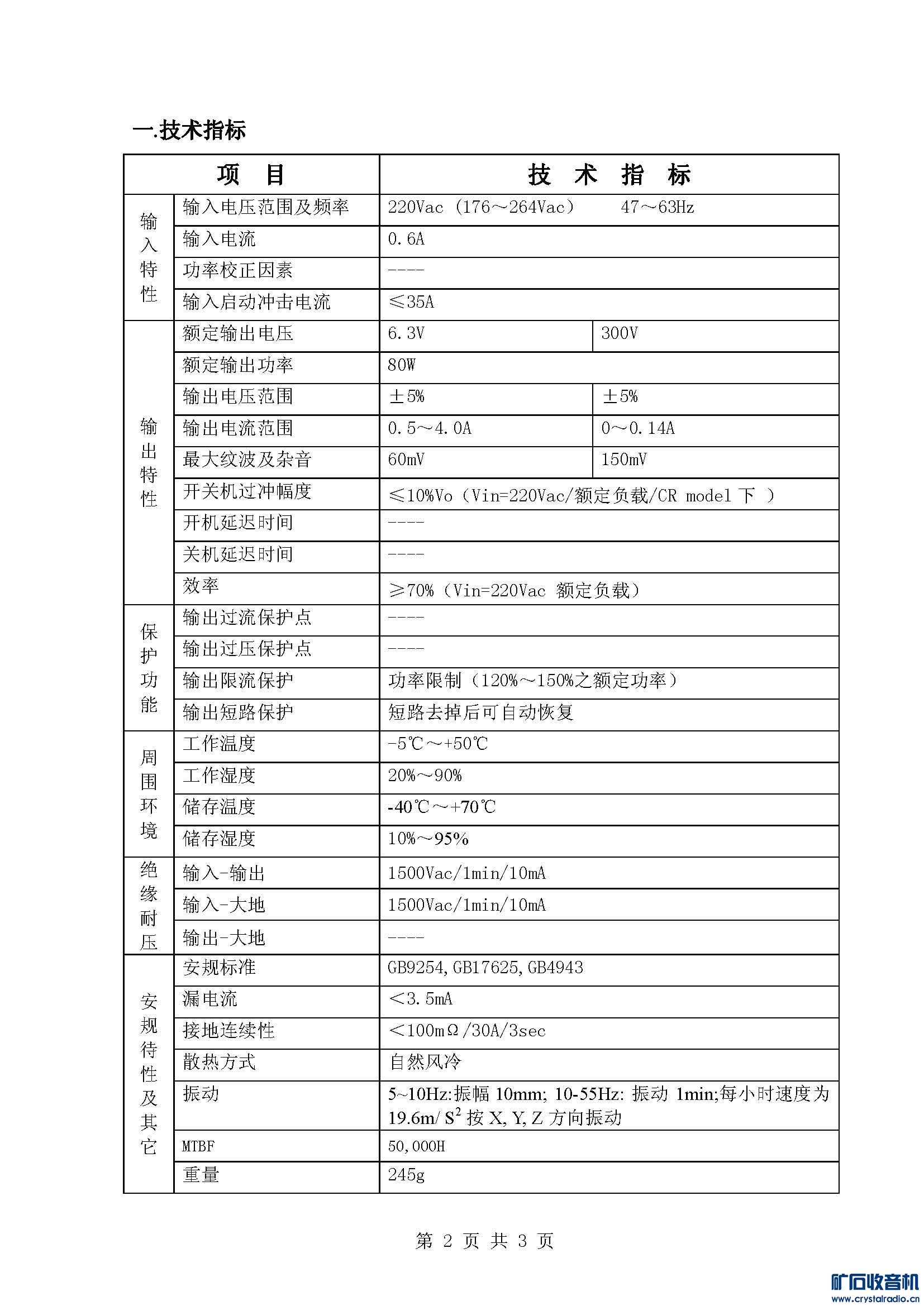

      基本参数和特征 以及电路

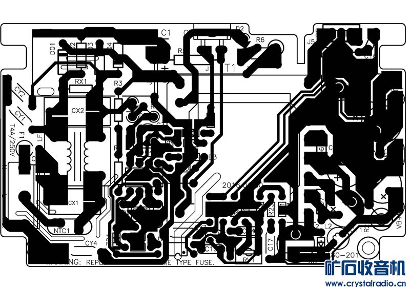

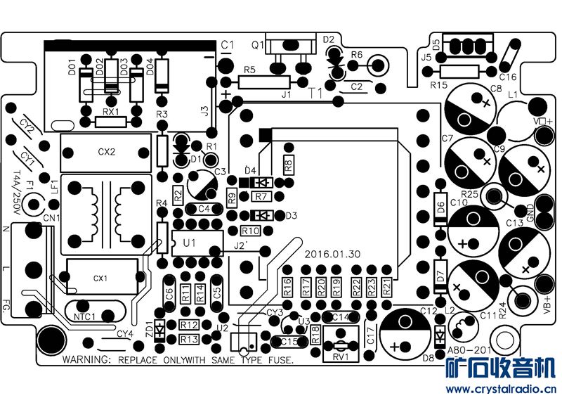

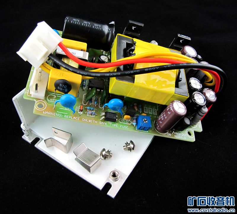

      该电源的脉宽调制器选用了一片L6565(ST公司)做电源的控制器。
      L6565 是款电流模式的---脉宽控制器,专门设计用于构建离线准谐振零电压(零电压切换功率MOS管接通和关断)反激式转换器,因此,电源具有良好的电磁兼容性,可以满足严格的电磁兼容性标准(包括辐射和传导),消除对使用开关电源的顾忌。
电源全部选用的分立器件(L6565除外)。

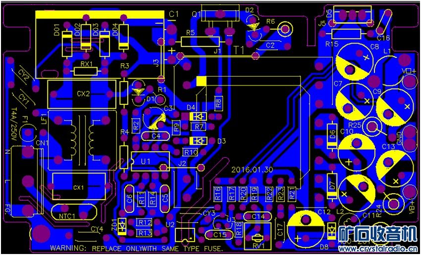

原里图
印制板电路图

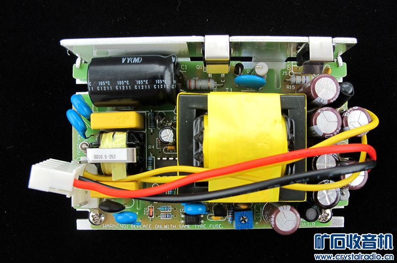

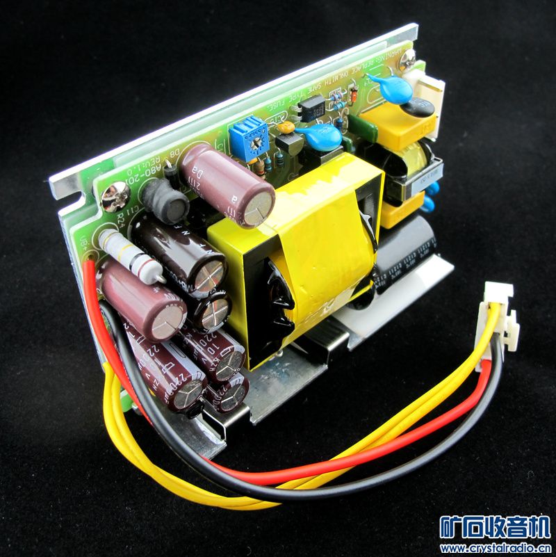

开关电源主变压器图

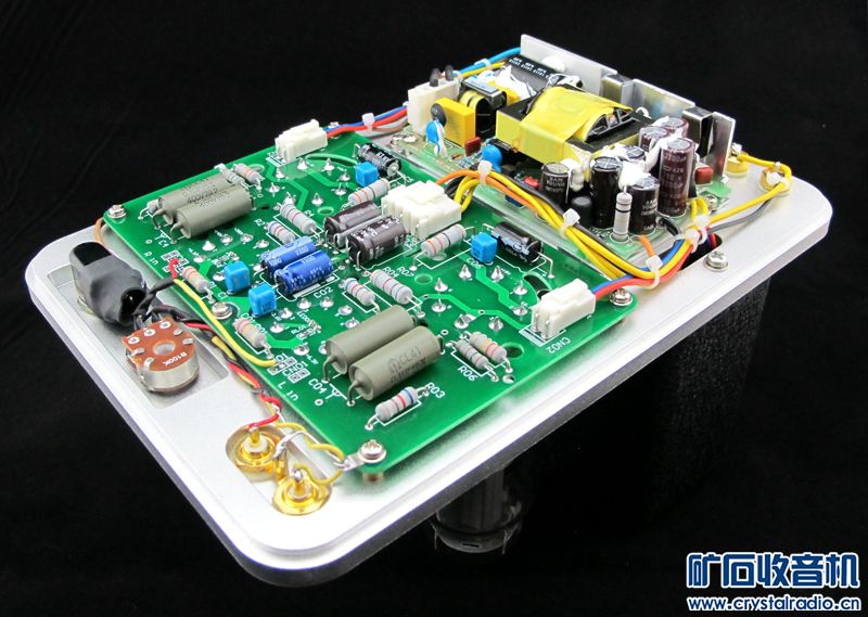

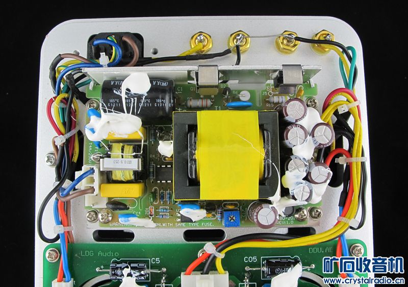

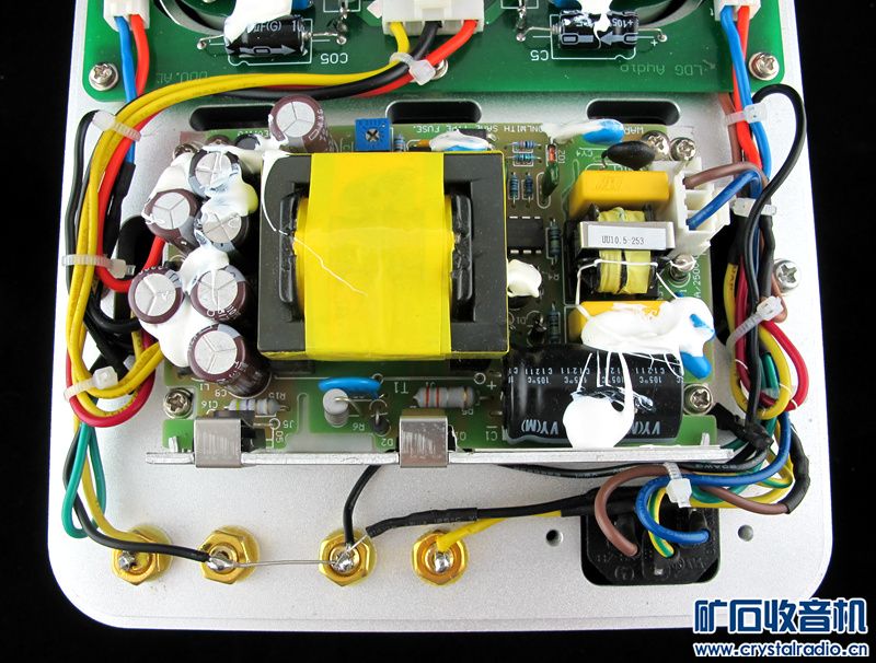

装配在整机上的图
补充内容 (2016-6-15 13:09)

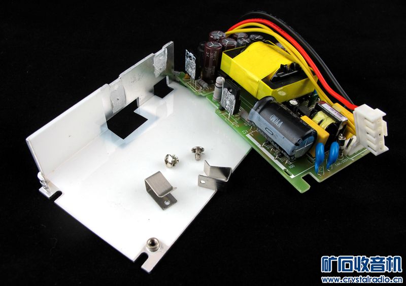

可能有的朋友在DIY中会遇到板金件的制作问题,在这里找一块大小适中的铝板将Q1、D5装配在铝板上即可。
还有就是选择适当的位置电源板(没机架)直接装配在胆机底板上,处理好绝缘就...OK!

回复坛友们...电路原理图和PCB板图在 119#,要用 Protel 99 软件打开。

我也跟风做了一个,取消了输出的两个零负载电阻,效率最高87.3%,功率因数最高0.61,230V输入时最大输出功率拐点91W,其实还可以提高到130W左右,考虑到磁芯的芯温保守点了。现在环境温度15℃,开关变压器芯温65℃左右.

回复坛友们...以下有一个压缩文件,里面有电路原理图和PCB板图,要用 Protel 99 软件打开。
