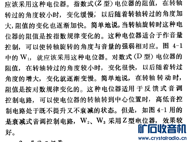

发表于 2016-6-12 22:04:43 | 显示全部楼层
音量电位器的事,建议楼主用万用表测下,旋转角度,判断下是否是Z型的。听楼主的测量。楼主手里的两种所谓X和Z的其实都是X的。
音调电路之前的和音调电路之后的增益不同:这个电路是负反馈音调电路,有几点要求:1是防止自激,2是音调电位器要用线性的。楼主检查下原件是否用错,是否自激。特别是电容是否选择的对。
关于温漂,这种电路温漂大,比较正常。
发表于 2016-6-13 08:03:40 | 显示全部楼层
音量调节线性差还是电位器的问题,有可能如楼上所言,楼主用的两只都是线性电位器。可以找一只指针表(没有指针表,数字表也可以判断,只是指针表更直观些),全行程旋转电位器,观察阻值变化情况,作大致判断。楼主先把这个电路做好,调试到基本满意的程度。然后可以考虑改进电路。前级单管可改为恒流源供电,电流镜做有源负载的差分电路。设置偏流的两只二极管改为Vbe倍增器,增加一只三极管和电位器,用于调节功放管电流。两只功放管装在同一散热器上,调偏流的三极管也装在散热器上作温度补偿。

hotdll 发表于 2016-6-12 22:04
音量电位器的事,建议楼主用万用表测下,旋转角度,判断下是否是Z型的。听楼主的测量。楼主手里的两种所谓X ...
谢谢回复,两个电位器我也怀疑过都是线性的,也拿MF-10型万用表量了,的确一个是指数型,一个为线性
电路不自激,也尝试调整C13的容量,及在BG3基极和集电极间并联小容量电容,均无改善
关于音调电位器,我尊从了书上的解释,附图如下:
然后您说的电容是否用对,烦请说明一下?
