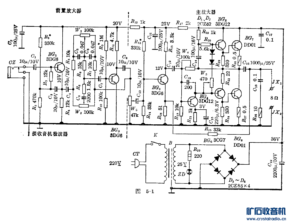

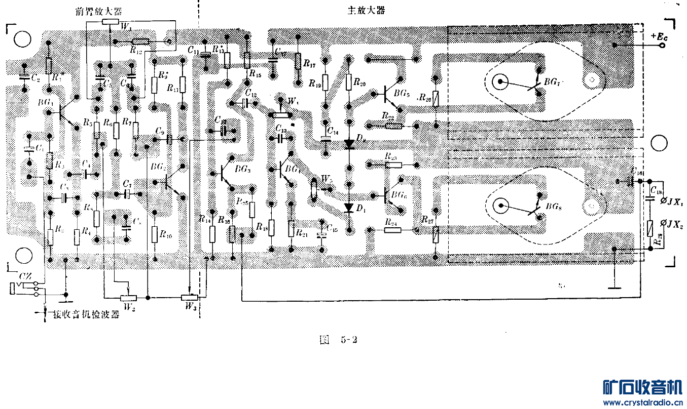

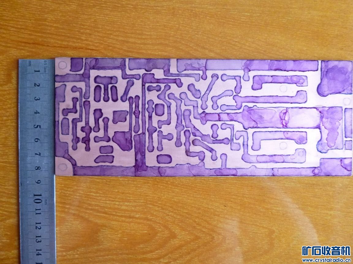

之前做了1W的,现在再来个10W的;
先上电路:
再来印板图:
图中BG5 3DG12改用BD139,BG6 3CG7改用BD140
BG7/BG8  DD01均改用3DD207,BG2~4改用3DG2383(2SC2383)
BG1  改为2SC1921
R6改为6.8K,R1改为300K+39K,R9改为910K+100K,R13改为300K+150K
D1,D2改用2CK82D
C13用2个100p并联,C2改用680uF/25V,C11改用390uF/35V
输出电容用到了25V/2200uF,其它不变

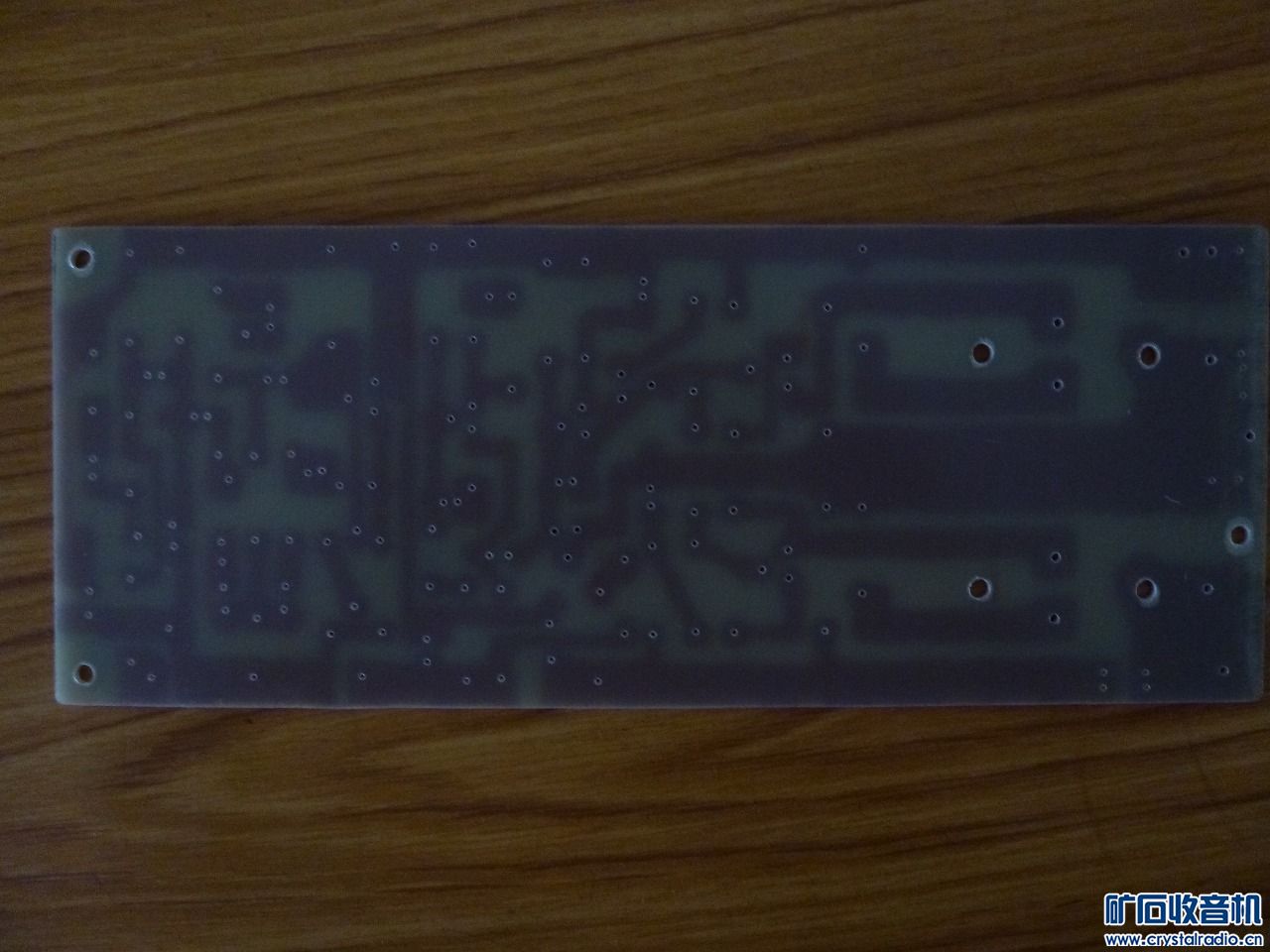

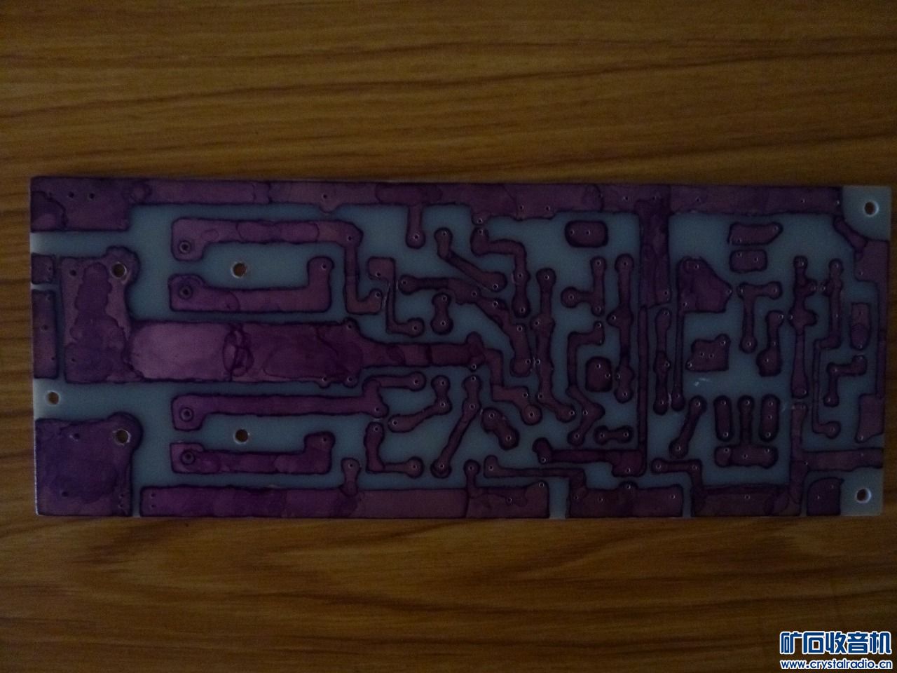

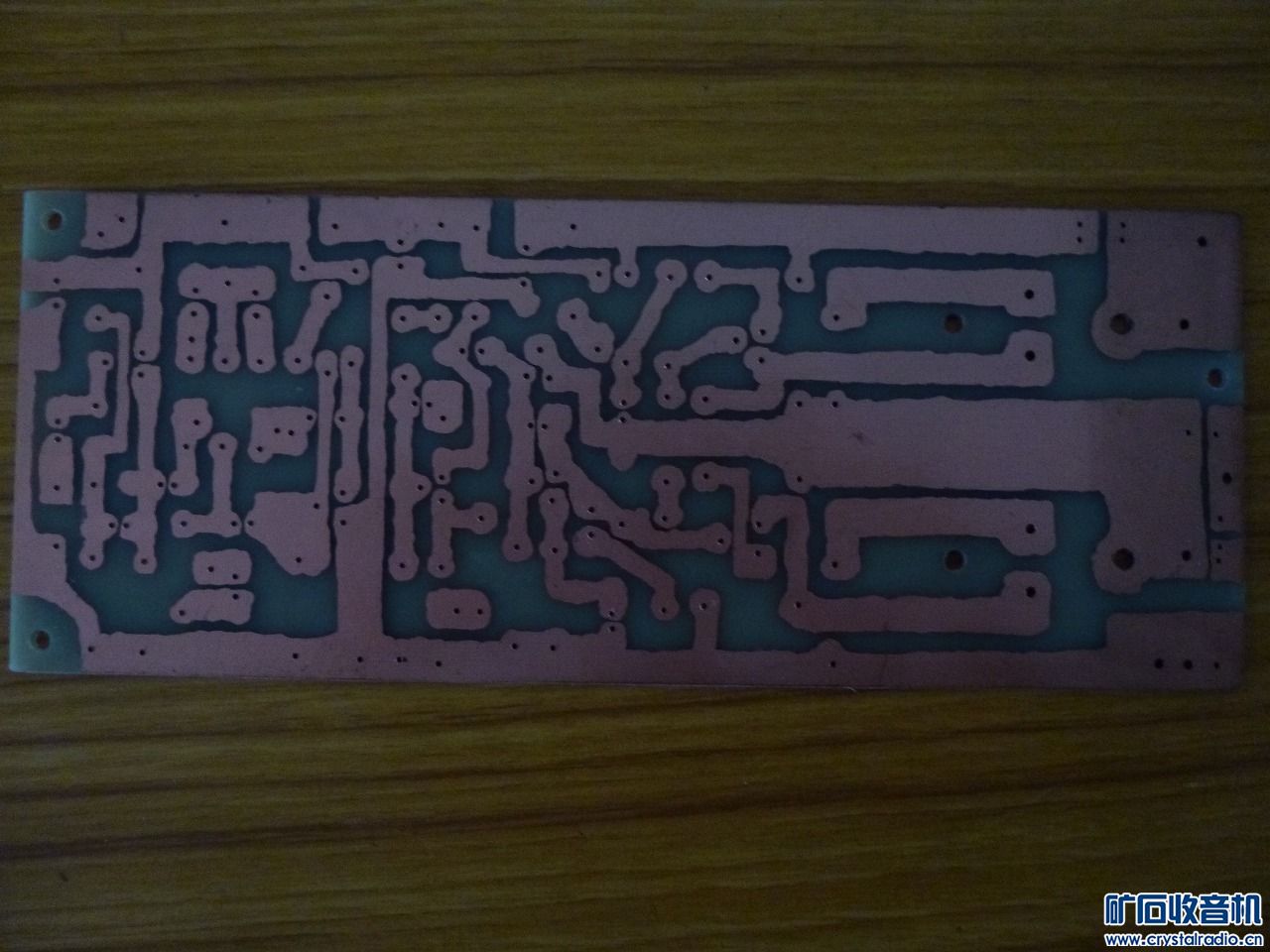

自己做的板子,由于没有激光打印机,依然用古老的办法--虫胶液
复写纸画线,虫胶液画板,三氯化铁腐蚀,一切纯手工
由于原图是配用DD01管子的,现在用的是3DD207,于是就用复印机直接把图纸放大了。
腐蚀完成的板子
擦去虫胶
焊接元件后,开始调试
假负载使用了330欧/3W电阻
调中点电压顺利,供电为35.54V,中点调定为17.7V,
静态电流调为18.3mA,但热稳定性不好,又加了两块“特色”散热器
复古使用了有机实心电位器,螺丝刀稍微一动就偏离,有条件的可换用3396或3382,但板子要重新设计一下;

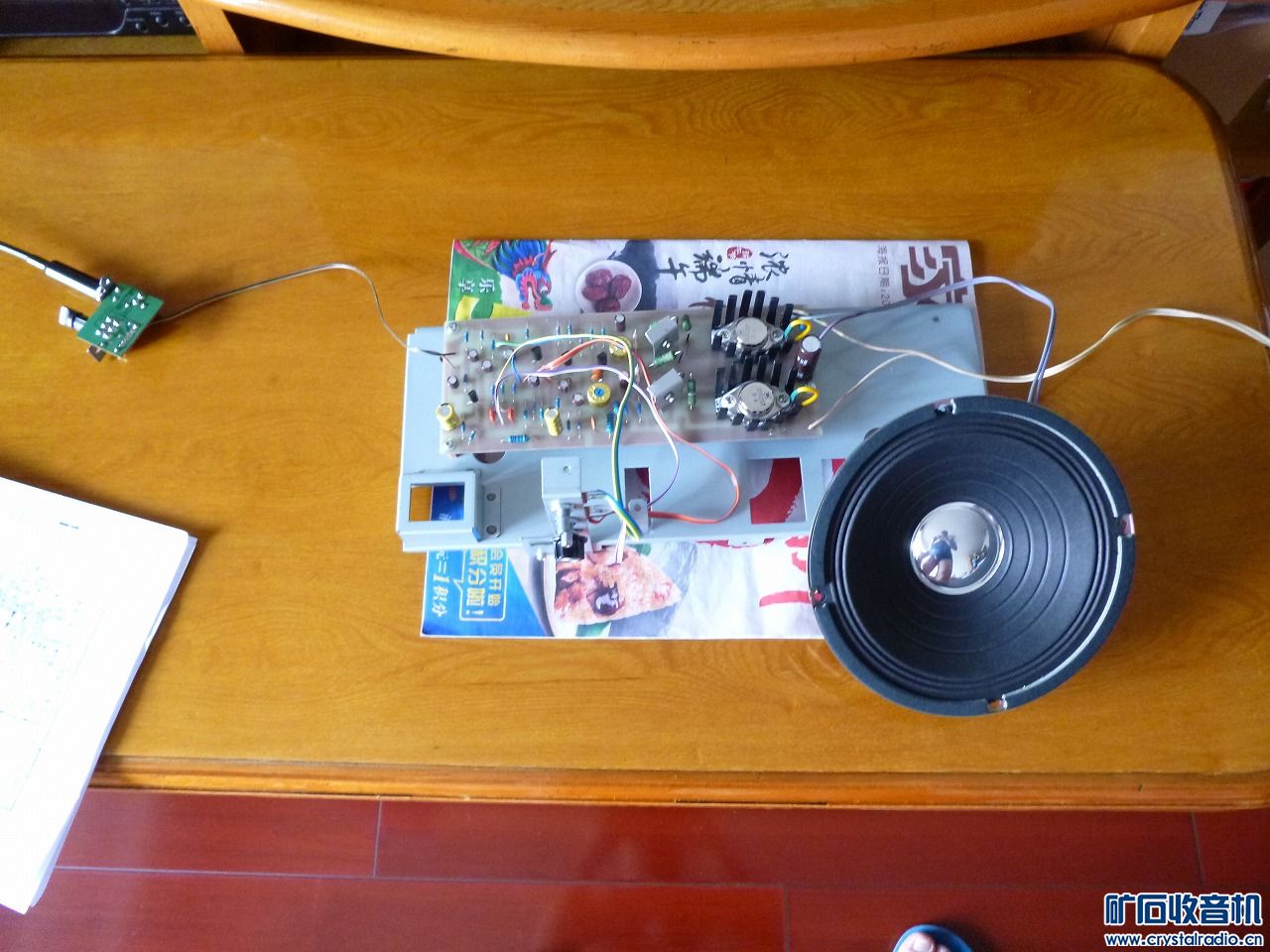

工作中
问题来了:
1.音量电位器W3,无论用A型(Z指数型)还是B型(X线性),音量都不均匀,钱3/4圈音量最多才打开25%,最后1/4圈变化非常明显。
2.输出功率不足,如果在W3处(即音调控制后)输入信号,那么功率是足够的,但从音调前输入,那么开到最大顶多有2W。
补充内容 (2016-7-21 21:15):
问题已解决,W3滑臂端与定值端接反,滑臂端接地导致信号对地衰减过大
发表于 2016-6-12 12:20:51 | 显示全部楼层
BG2的集电极电压多少?是否是其工作点太低(Ic较小)而造成的增益太低?
发表于 2016-6-12 12:33:42 来自手机 | 显示全部楼层
射随级及音调级工作电压电流是否如图,用200p电容跨接在bc两极,看是否自激,一般音调级用管用高贝它,自激常见,另线路图上音调管e极直接接地,没有常见的Rc组件(1K并100uf,
 楼主| 发表于 2016-6-12 12:44:44 | 显示全部楼层
管子的电压都调定与图纸上标出的一致,BG2集电极为10V
 楼主| 发表于 2016-6-12 12:48:15 | 显示全部楼层
wjx591010 发表于 2016-6-12 12:33
射随级及音调级工作电压电流是否如图,用200p电容跨接在bc两极,看是否自激,一般音调级用管用高贝它,自激 ...
BG2de 放大值在万用表上测量为184,也不自激

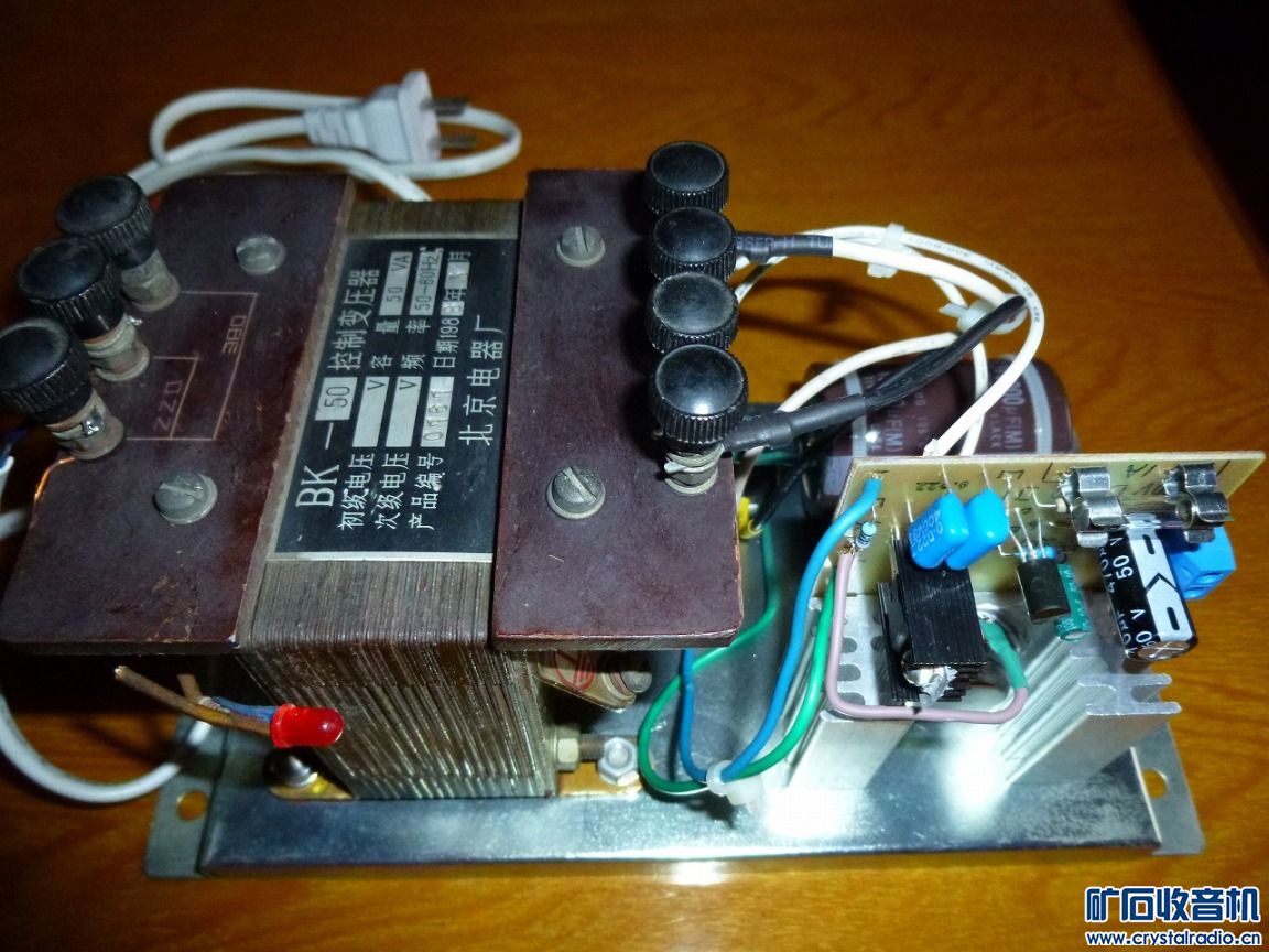

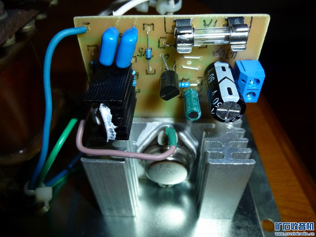

电源部分:
使用普通串联稳压电路,印板图自己改了一下,以适用于F-2封装的管子
BG1用3DG2383,BG2用TIP122,BG3用3DD15D,去掉可调电阻,改用固定电阻

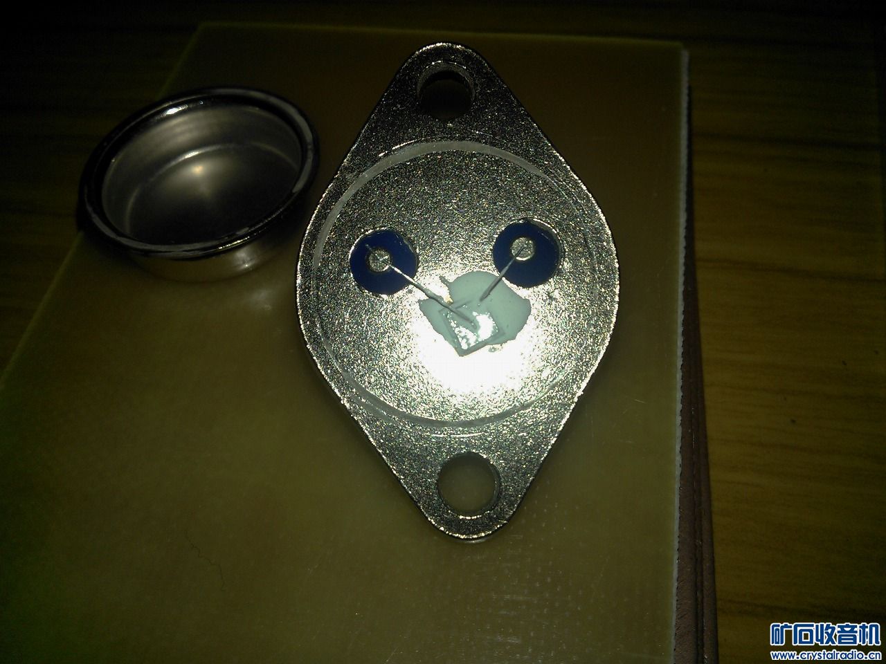

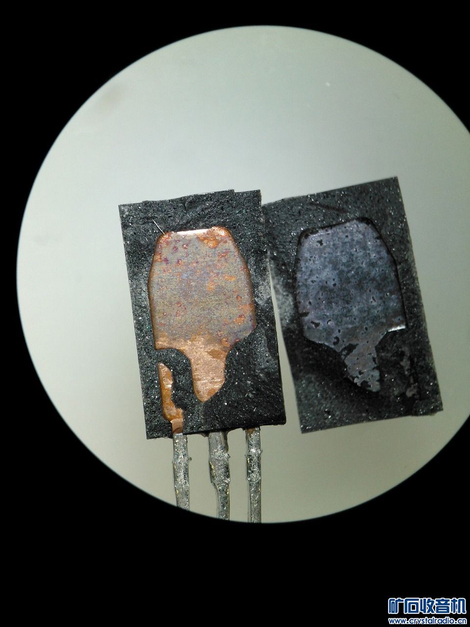

关于用的管子:
3DD15D是xx上买的,1元1只,买回来后专门开了一只来看,也就那样
放大板上的3DD207和这是一路货色,调试时因把线接错了,结果让末级两只207在约400mA静态电流下工作了几分钟,倒还皮实。

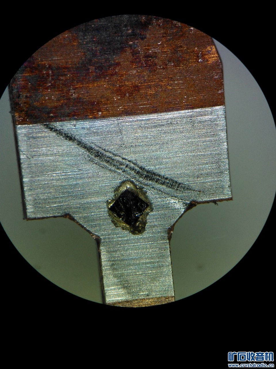

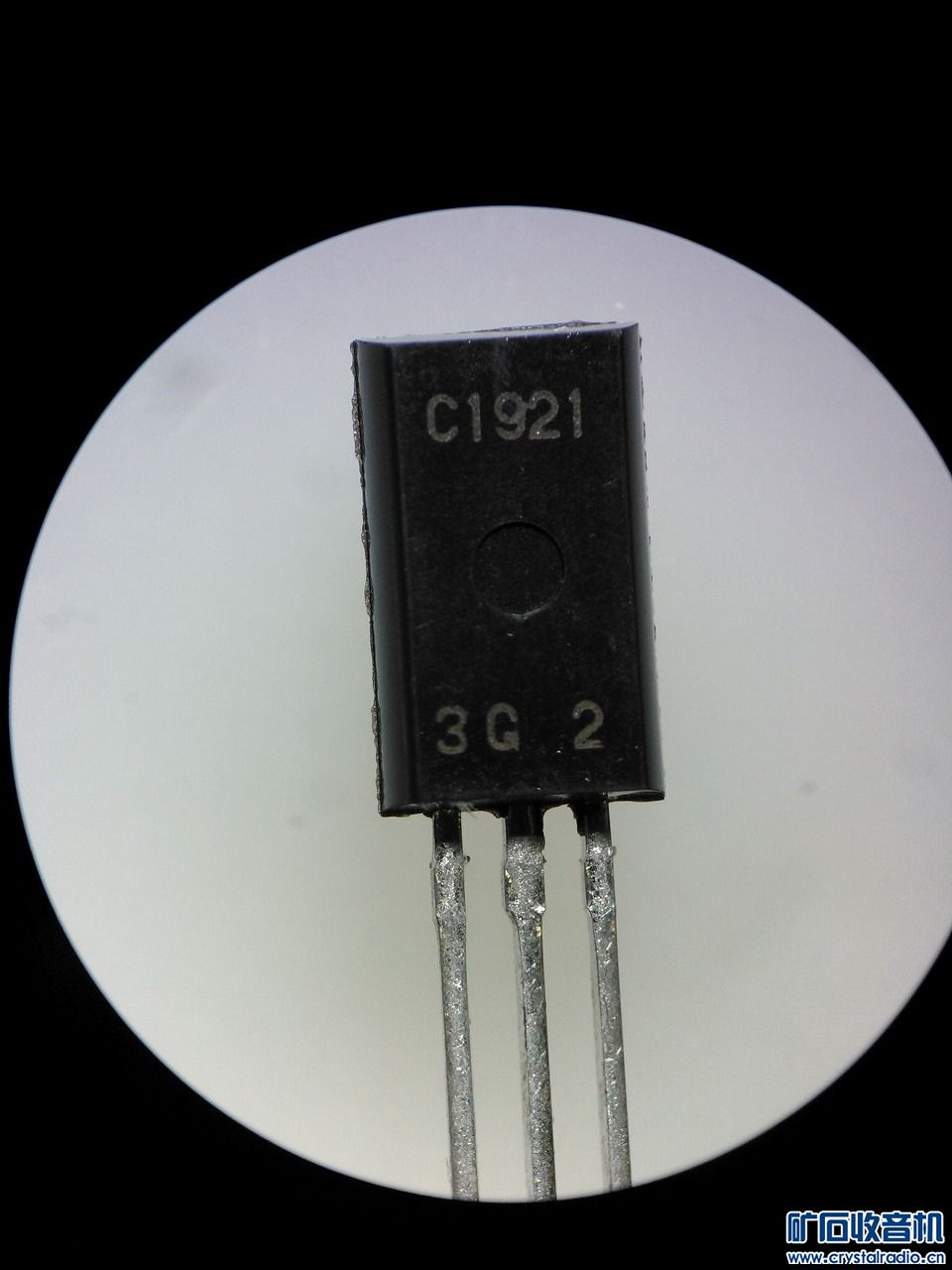

2SC1921是在废品回收处花3元钱收得,不知好不好,拿到单位上敲了一只拿显微镜看了,各位大师给看看
