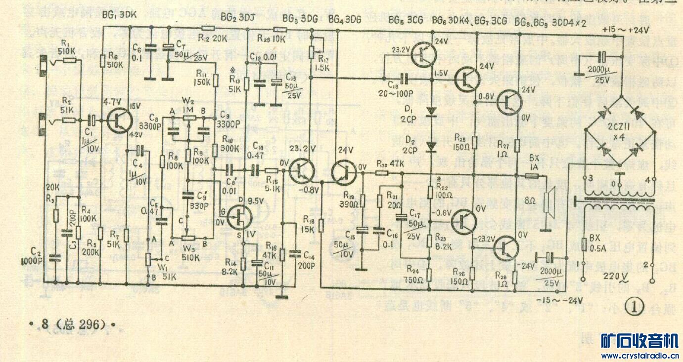

10W OTL放大器实作 有问题

整个电路要一只NPN的3BX31,很难找,还好某宝有
此管不好找,还贵,一些老的收音机上有

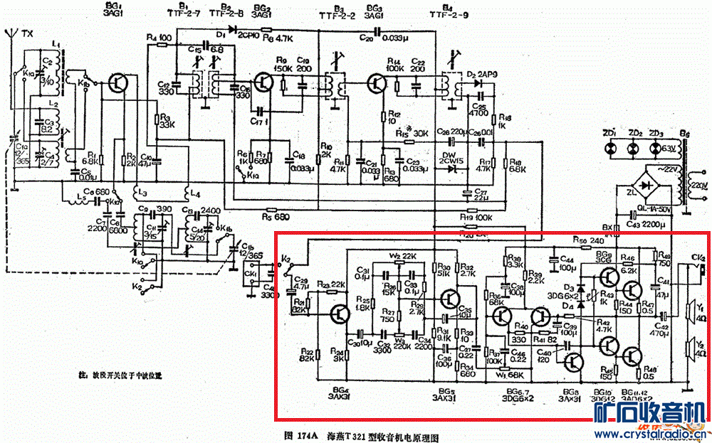

射极输出器本身电压放大倍数只有0.9,独立应该3-4毫安,否则大信号阻塞音调调整部分衰减大概10--20倍,bg2放大倍数应该大于150,我的海燕t321,bg2换硅管,放大倍数300左右,高低音调整,比原来强2-3倍
 楼主| 发表于 2016-6-12 18:18:32 | 显示全部楼层
五十年代老矿石 发表于 2016-6-12 17:16
射极输出器本身电压放大倍数只有0.9,独立应该3-4毫安,否则大信号阻塞音调调整部分衰减大概10--20倍,bg2放 ...
BG2放大倍数在180~190,也尝试更换过2SC1815,放大倍数约320,还是一样
 楼主| 发表于 2016-6-12 18:21:52 | 显示全部楼层
第一级射随器有自举电路,发射极对地为10V,故电流不会到3~4mA,仅约0.8mA左右
发表于 2016-6-12 19:23:09 | 显示全部楼层
取消射极输出器发射极的反馈电容c3
 楼主| 发表于 2016-6-12 19:42:24 | 显示全部楼层
五十年代老矿石 发表于 2016-6-12 19:23
取消射极输出器发射极的反馈电容c3
刚吃了饭就开工,去掉后没啥区别,C3是用来反馈BG1发射极信号来使R3两端电位相等以提高输入阻抗,去掉后就变成普通射极输出器了
