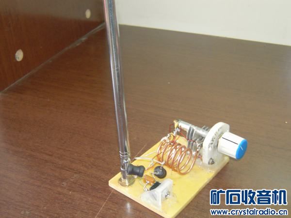

       制作了一台3dq矿机,距离彩电塔2.0公里,距离沈阳广播电视台和辽宁广播电视台个4公里左右,普通住宅5楼。收到9个台:
fm103.4同92.1辽宁都市
fm102.9生活广播
fm98.6交通
fm97.5交通
fm95.9音乐
fm93.5中国之声经济广播
fm92.1都市
沈阳生活
还有一个最低的88.几,整天卖药,不常听。其中92.1有两个频率,即92.1和103.4,不知为何。 DSCN0813.JPG DSCN0814.JPG DSCN0815.JPG DSCN0816.JPG

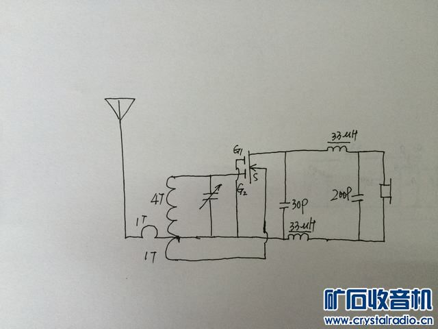

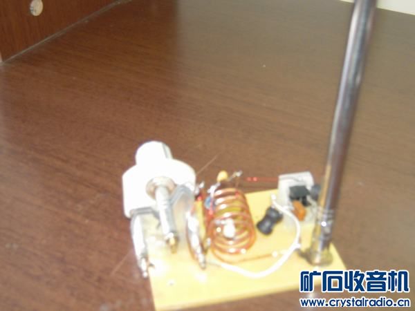

 楼主| 发表于 2016-5-18 15:02:26 | 显示全部楼层
唯我独尊112 发表于 2016-5-18 14:09
祝贺下 另外看到两个黑色电感 电路图上并没有画出
PIC_20160516_150905_41D.JPG PIC_20160504_094441_B06.JPG 电路图上33uh的电感就是。实物中后来改用色环电感,效果更好。因为离谐振线圈太近,所以磁芯电感多少也会影响谐振回路的q值。

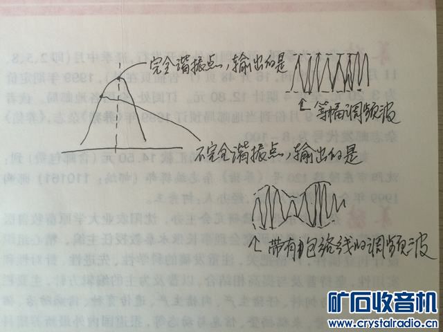

本坛有不少前辈关于调频矿石收音机的检波原理做过很多说明,得出的结论也是比较一致的,那就是斜率检波。有很多坛友可能没有真正弄明白斜率检波的过程,我在这抛砖引玉,再仔细一点说明一下。欢迎大家讨论。
其实斜率检波的过程分两个步骤,1.波开变换,2。调幅检波。要想弄懂斜率检波,重要的是第一步,即波开变换。调频波如何变成调幅波的呢,实质就是波开变换。波开变换说白了就是在调谐正太曲线上,不取完全谐振点,而取离完全谐振点稍有偏差的谐振点提取信号,这个信号在正态曲线的斜坡上,这是一个带有调幅包络线的调频信号。在说明白点就是在调谐回路处在微失谐状态时输出的不是等幅的调频波,而是带有调幅包络线的调频波。而在矿机中,波开变换随处都是,因为谁也不可能通过手动把谐振调节到完全谐振点。有了调幅包络线,第二步就是检波了,各位大侠都懂,我就不说了。之所以叫斜率检波,就是把信号输出点调节到调谐回路的正态曲线的斜坡上而后进行的检波。

把矿机拿到彩电塔下收听,只能收到4个台,估计由彩电塔发射的fm广播节目只有4套,而其他台因为这4个台的信号太强,在彩电塔附近无法收到。另外发现没有必要非得要用镀银线做线圈,4平方的电线做成的线圈收听效果很好。在沈阳市,fm广播好像并不是完全集中在彩电塔发射,另外,中波广播好像也有好几个地点。
发表于 2016-5-3 15:42:49 | 显示全部楼层
发表于 2016-5-3 15:50:07 | 显示全部楼层
收听条件得天独厚,羡慕,机器做得简洁漂亮,赞!与楼上同感两个黑色电感在电路图上没表示。

把矿机拿到彩电塔下收听,只能收到4个台,估计由彩电塔发射的fm广播节目只有4套,而其他台因为这4个台的信号 ...
看实物图高频旁路电容接在耳机插孔两端,通过2只电感与线圈相连,这样会影响D S间的高频通路,请在3D Q的D S极在焊一只电容试试;
线圈换成镀银粗铜线或条,矿机的接收效果会加倍增长的;
