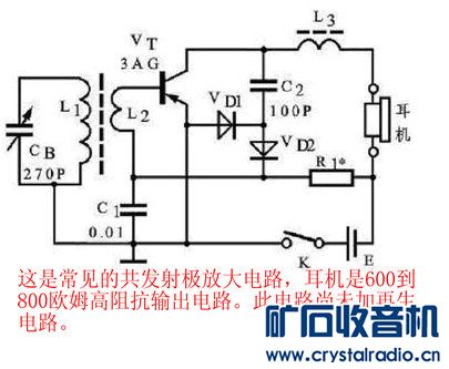

        高阻耳机接在集电极,称作集电极输出电路,一般需要较大的负载阻抗才能获得输出电压,这是晶体管三种放大电路中的共发射极放大电路的特征,也是晶体管三种放大电中输出功率最大的。就是你现在采用的电路。
    基于你手头没有高阻耳机,你不妨改动一下电路,采用共基极放大电路,就可以用低阻耳机,试比较下面两种电路。
常见的高阻输出电路
常见的高阻输出电路
        第二张图的就是共基极电路,又称作发射级输出或射极跟随器,其特点是输出阻抗低,刚好与低阻耳机匹配。共基极电路的特征是频率特性好,即输入阻抗高,输出阻抗低,只需要很小的负载电阻便可获得输出功率,常用在高频放大电路中。缺点是功率增益等于或小于1。
    看了你采用的单管机电路,从理论上说,采用共发电路还采用共基电路,两种接法的实际听感音量应该相差不大。再说一下,我只是从理论上分析,这是因为对于检波器来说三极管的输入阻抗就是检波器的负载。一般来说,检波器负载阻抗越高检波效率也越高,耳机接在发射极,降低了三极管对音频信号的放大量,但提高了三极管的输入阻抗,因而检波效率反而提高了;另外,你在输出端用上了输出变压器,作为阻抗变换,这对输出是有损耗的,估计损耗率至少在40%以上。两权相比,这就是我为什么说采用两种电路实际听感音量差别不大的理论分析,当然还要看实际效果来定。
    很佩服你,三天两头就鼓捣出一台制作完美的单管收音机,名符其实的高产单管收音机制作者。一点小小的建议,供你参考。

这种小信号高频放大电路一般来说,锗管要优于硅管,通俗说就是锗管开启电压要低于硅管,当然要选用穿透电流小,放大倍数高,热稳定性好的锗高频管,这种符合要求的锗管很难弄到,所以在实际应用中总给人感觉硅管要好。你在帖子中说倍压检波二极管中换一个硅二极管效果会更好些,其实也是这个道理,并不能说两个锗二极管检波效果要差。
 楼主| 发表于 2016-5-17 21:17:36 | 显示全部楼层
hhhfff66 发表于 2016-5-17 17:24
这种小信号高频放大电路一般来说,锗管要优于硅管,通俗说就是锗管开启电压要低于硅管,当然要选用穿透电流 ...
说的是啊。三极管锗管如果质量不高,效果就比不上硅三极管;用了硅三极管,硅锗混搭二极管的效果一般说来就优于两个锗二极管,这是“连锁反应”。好的锗三极管的确很难得,我买了数百个高频三极管,测下来放大倍数150以上,穿透电流很小的管子超不过10个,而在指针万用表1k档位指针摆动幅度很微小的只有一个(通常硅管都看不出摆动)!不过,对锗管来说,这种要求未免太苛刻了。实际上,对穿透电流的要求完全可以放宽一码,以我在实践中的体会,万用表1k档位(对应欧姆档),红笔集电极,黑笔发射极,指针在20k以上都是能够担当重任的管子,40k以上、放大倍数150以上,就是难得的好管子。用这样的管子安装单管机、两管机、乃至四管机,效果想不好都难!

      关于你说的混搭二极管,检效果要好点,这里谈谈我的一点看法,不一定对。
    在来复式单管机中,二极管实际上有两个作用,一个是给高频管提供下偏置,同时也给二极管提供偏置电压;另一个作用就是检波。你讲的混搭二极管效果要好,可能跟这两个方面有关系。
    先看看检波二极管。我这里指的是点接触检波二极管。
    锗二极管用于高频检波效果要优于硅二极管,这并不是说硅管要好于锗管,而是由于锗管开启电压低,更适合高频小信号检波。
    检波二极管有一个死区电压(也称开启电压)和正向饱和压降,以硅二极管为例,死区电压大约在0.5V,低于此电压时,检波效率直线下降,当达到饱和压降时二极管呈现阻抗很低的导体,处于开关管工作状态,而不是检波状态,超过极限就会击穿。
    锗二极管开启电压一般在0.1---0.2V,甚至还要低,因此更适合小信号检波。这就是为什么至今收音机和通信机多用锗二极管检波的原因。有的高档收音机还特意给检波二极管加上一点直流偏置电压,以提高检波效率。
    此外,作为三极管的下偏电阻同时给检波二极管提供了偏置电压,如果反接的话效果不一定好。
    就硅二极管来说,超过0.5V以上的高频大信号检波时不受上述条件的限制,不过这种情况很少发生。
    再来看看三极管。
    要使三极管正常工作,就要加上合适的偏置电压。硅三极管发射极正向导通电压要高于锗管。在电路中,两个锗二极管是串联后作为三极管的下偏置,此时有可能两个锗二极管在0.2V多一点时就被箝制住了,用于硅三极管电路时,发射极偏置偏低,不能处于最佳放大状态,如果换上一个硅二极管,情况就不同了,这就出现你所讲的现象。当然你用锗三极管时就不会发生这种情况。
    如果同时换上两个硅二极管检波,又会带来问题,就是三极管发射极偏置有可能偏高,不能处在最佳工作状态,同时硅二极管由于开启电压偏高,也不大合适小信号检波。其实你把混搭中的硅二极管换成5—10K的电阻,也能出这样的效果。
    两个不同材料的二极管用于倍压检波时,用示波器你能发现检波后的波形会呈现失真状态,不妨用高内阻的电压表测量下,就会发现这个现象。
    相比较还是用锗高频三极管更方便些。
    在自制收音机时,通常更关注三极管的工作状态,而很少关注二极管工作时的偏置状态。
    打这些字,没有翻阅相关资料,一些数值都是凭印象,多是脑子里的旧东西,不一定准,纯粹是我的一点看法。
    一个一直关注你新作品问世的矿友,祝好。
