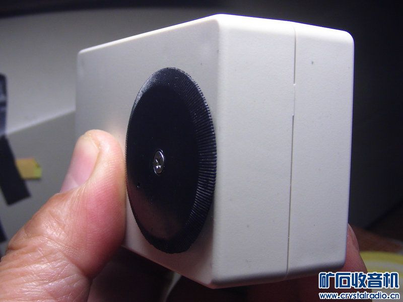

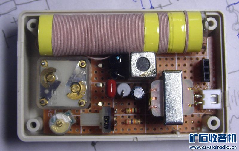

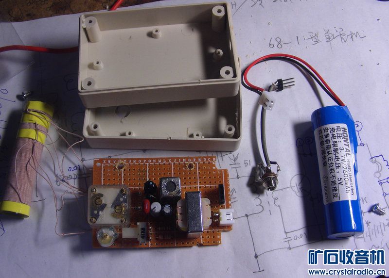

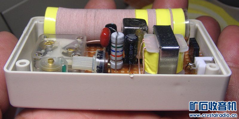

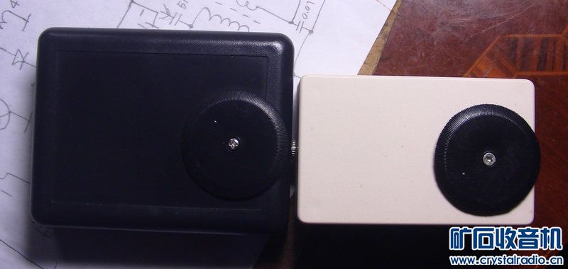

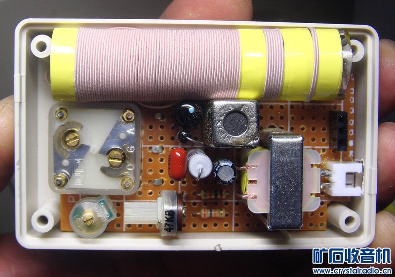

手里还有几个更小的接线盒,尺寸为:80mm*50mm*30mm,电池容不下了,只能外接电源。
采用68-1型电路,所用元件如下:
1、3DG111C,放大倍数130左右;
2、2AP28二极管;
3、自制高频变压器,用废旧中周外壳、底座,换成5*7工字磁芯,用0.08线径漆包线,初级200圈,次级330圈(不经意绕过头了,300圈即可);
4、磁棒60mm,在外径14毫米塑料软管上,用0.04*60股李兹线分别绕65匝、7匝、2匝;
5、223p可变电容器、5~20p微调电容、10微法电解电容、0.01微法电容;
6、56k、20k、28k串47k可变电阻;
7、输出变压器,E19矽钢片,初级0.12线径漆包线绕350*2圈(中心抽头,收尾相接,此机没用此抽头),次级0.27漆包线绕90圈;
8、3.7v供电;

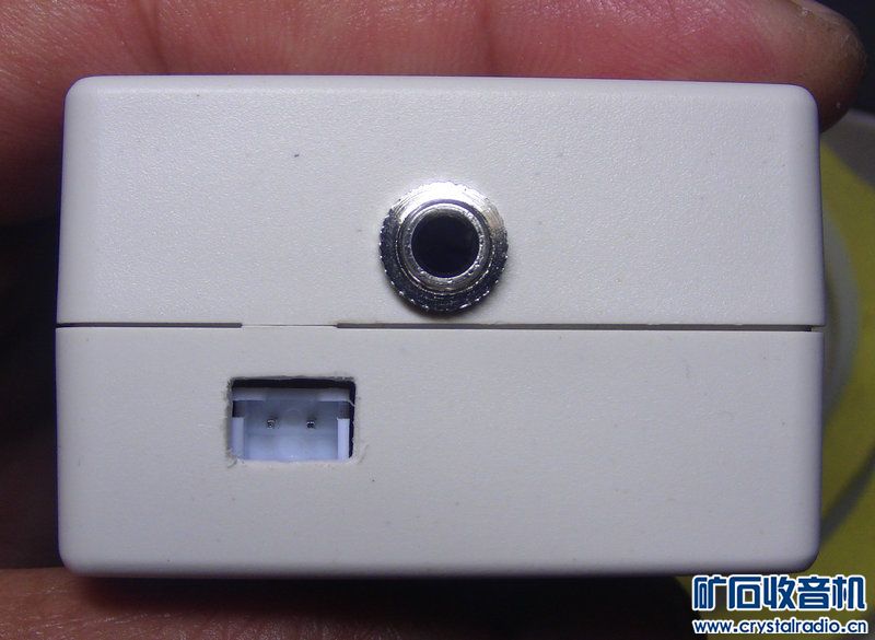

9、采用插座开关(对原插座稍加改造,使耳机和电源处于“插接拔断”状态)。
该电路因为以前安装调试过好几台,故此机没有试装,直接一次性安装到位。原以为换了3DG111管子(以前安装此电路使用过锗管3AG类和9014、9015),偏置电流会有很大不同,做好了更换偏流电阻的准备,事实上变化不大,用38k串47k可变电阻能够覆盖。整体效果很好,当地中波电台都能收到,只是音量比9系列硅管要小一个级别,不过听起来很舒服。
上几张图片——
补充内容 (2016-5-1 06:48):
今晨将原二极管换成1N4148,音量立马升级!而且音质比9系列硅管似乎要饱满一些。由此看来,硅三极管还是配硅二极管比较“合拍”。
补充内容 (2017-8-23 15:31):

深有同感!期待着小型电池的诞生。还可考虑9v供电,重新调整元器件布局。

请问楼主大人,手里没有3AG1 三极管,只有锗管3AX31 用硅管9013 能代替吗?听说二极管也要反向接,电源也要 ...
硅管替代锗管没有任何问题。只是9013没用过,只用过9014和9015,你可以试试,用该可以。就用普通的锗管单管机电路图就行,只是带极性的位置(如二极管、电解电容、电源正负极等对调一下即可)。
