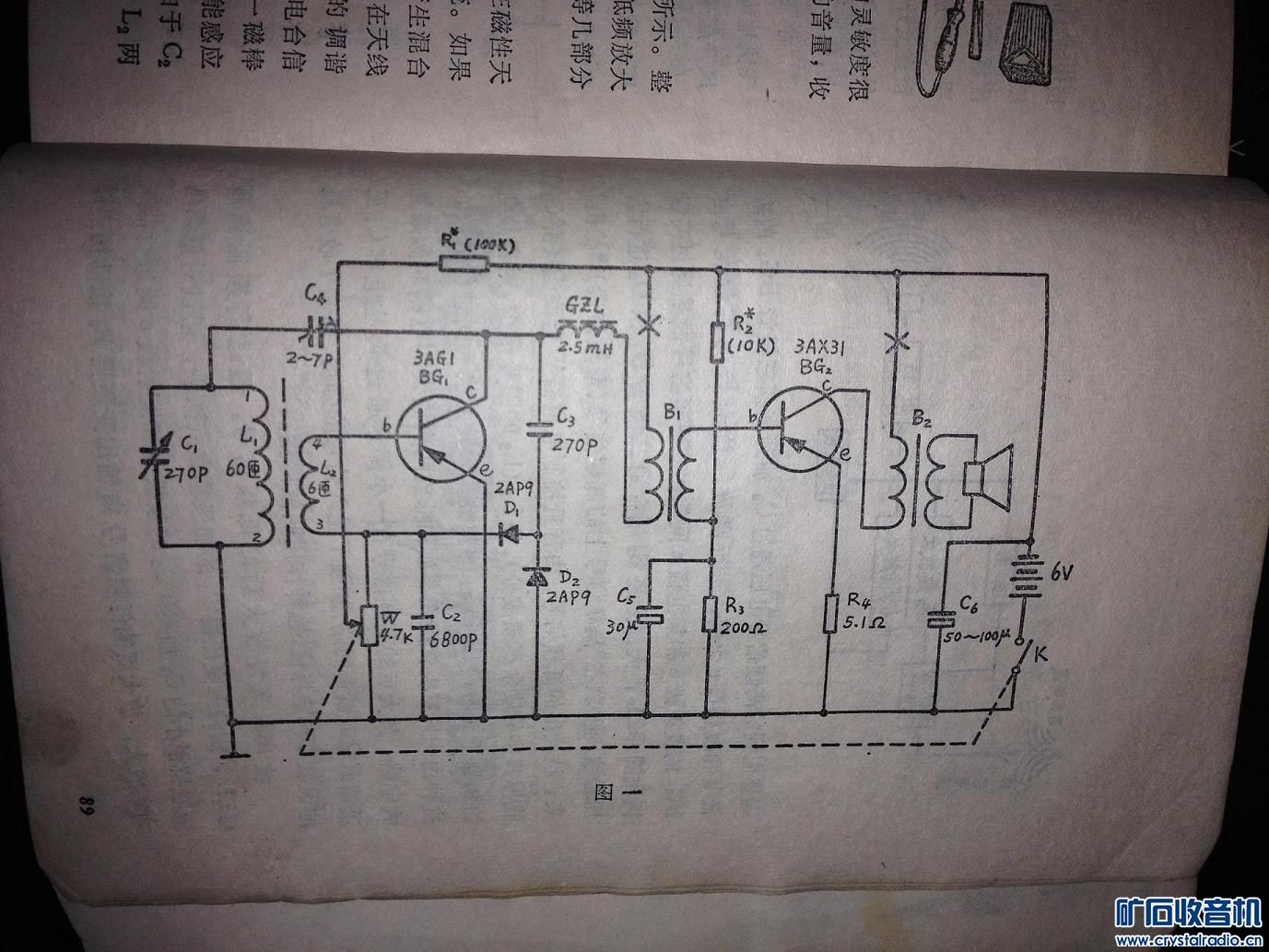

发表于 2016-5-17 09:48:01 | 显示全部楼层
xinjun5557 发表于 2016-5-16 10:43
哈哈,本想买100个,可是已经没有那么多了。二三十个吧,效果跟18650型3.7v锂电池一样,只是需要另外配 ...
哦,看样子你玩的还很开心。正好,手机里有几张图片,是从一本书上拍下来的,发上来,你看看吧。我基本在哄孩子,连爬楼顶架个天线的空都没有了。
 楼主| 发表于 2016-5-17 09:57:14 | 显示全部楼层
wangcaidepy 发表于 2016-5-17 09:48
哦,看样子你玩的还很开心。正好,手机里有几张图片,是从一本书上拍下来的,发上来,你看看吧。我基本在 ...
这个电路就是前几天我安装过的两管机电路,只是个别阻容元件的数值略有不同。而且,这个讲解得很细致,更适合DIY。谢谢!
对不起,看错了,这个电路跟我前几天安装的不一样,这个是高扼圈,我那个是高频变压器。
