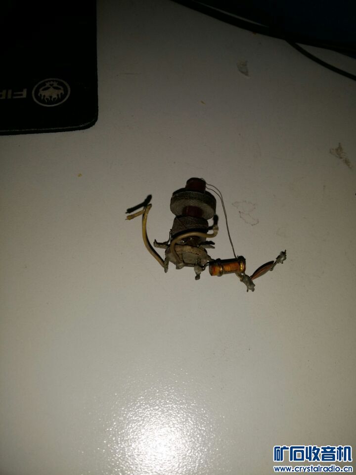

发表于 2016-3-25 11:19:30 | 显示全部楼层
fujiachun 发表于 2016-3-25 11:08
右边的可以直接用。
您好老师。这个线圈上下各4个接头,怎么连接才能用
发表于 2016-3-25 11:19:52 | 显示全部楼层
大孔景元 发表于 2016-3-25 10:34
电感测量仪表的测量形式不止一种,测量结果也有差异,一般爱好者手中的电感表未考虑分布参数的影响,测量频 ...
是啊,所以不能仅凭电感量的数值确定绕制的电感是否合格,如圈数过少就达到规定值,这是不正常的,极有可能磁芯材料有问题,磁导率不对,频率不对等等。
发表于 2016-3-25 11:59:03 | 显示全部楼层
最简单的就是用其中的一组,这个是电子管机的中波线圈,更好的可以串联,但是要注意头和尾

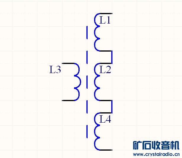

发表于 2016-3-25 15:41:55 | 显示全部楼层
xinjun5557 发表于 2016-3-25 14:36
好像变压器类都是先绕次级后绕初级,你再绕个试试。谢谢你的尝试。
我本意是想测试一下,双线并绕,输入和输出间有电容时的接收效果,这个图先绕次级50T,然后初级和次级并绕200T,次级接着再绕50T,测量数据如下,初级1.6mH,次3.6mH,初级和次级间电容量为380p,今晚试试效果如何再回复
 楼主| 发表于 2016-3-25 22:05:11 | 显示全部楼层
枫丹白露 发表于 2016-3-25 15:41
我本意是想测试一下,双线并绕,输入和输出间有电容时的接收效果,这个图先绕次级50T,然后初级和次级并绕 ...
哈哈,搞得很仔细啊!如果仅凭听觉的话,估计效果差不多。
