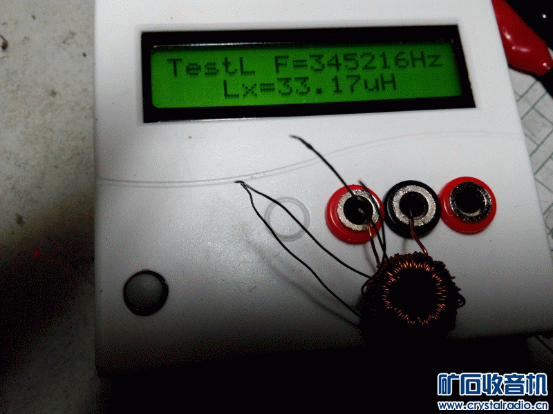

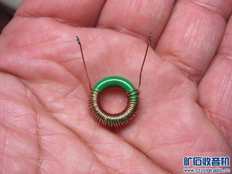

网购了若干直径大小不等的磁环,都是绿色的,很漂亮。取一最小尺寸的磁环(直径14mm)绕制了一个高频扼流圈,用0.35线径漆包线,排绕40圈,测电感3.54mh,放到机器上试了一下,效果不错!待再绕一个高频变压器试试效果。不知道内情的人乍一看,还以为这是用翡翠戒指做的呢! 哇塞,太奢侈了!

你饶了那么多圈,怎么才33微亨?我试过,线径粗了,虽然绕起来得劲,但是电感量却很低,我用0.07漆包线在磁环差不多八分之一的位置(范围内),绕了50圈,测电感5毫亨多!再用同样线径的漆包线在与之相对应的位置又绕了80圈,电感发生变化——原来5毫亨位置线圈的电感下降到1.6毫亨,新饶的线圈电感2.8毫亨。好像电感量被“瓜分”和“均摊”了。这里面的奥妙值得玩味。

去年我也买过几个小磁环,试绕并测电感后发现当前的磁环材质比较杂乱,多数是电感量大但高频Q很低,不适合广播频率应用,以前标准的中波材料MX-400磁环一般需要绕很多圈才能达到所需电感量。
发表于 2016-3-22 08:33:38 | 显示全部楼层
市场上的磁环种类繁多,材质不同,我感觉无颜色的磁环导磁率最高。0.27线径绕了7圈电感竟达2.6MH!线径越细电感量越高,Q越低!

你说的现象恰好揭示了我昨天晚上遇到的问题,我用新绕制的高频变压器(小磁环,初级50圈,次级80圈),替换了先前用工字磁心绕制的高频变压器(初级200圈,次级300圈),虽然测两个的初次极电感量相差不多,但接收效果还是工字磁芯要好一些,看来二者之间的差别在Q值上!但是这样比较对磁环有些“不公平”——磁环绕的圈数毕竟比磁芯少很多,如果不单纯考虑电感量,而是在磁环上增加圈数(电感和Q值会相应地都提高),结果一定会有所不同。我觉得,用粗细适中的漆包线(是否在0.1左右?)绕制磁环,应该是兼顾电感和Q值的较好选择。这个可做进一步尝试实验。

现在市场买到的磁环,适用于收音机的…>2MHz可以说少之又少,大部分是为开关电源、节能灯一类应用生产的,这种磁环导磁率高、电感量大,举个例子:中波磁棒配合270p可变,电感量320uH,一般要绕60-80圈,而这种小磁环只绕了17圈电感量就超出320uH了。
我的看法是,如同中波磁棒不适合绕短波天线一样,这种高导磁率磁环用于中波损耗太大,不适用于收音机。
