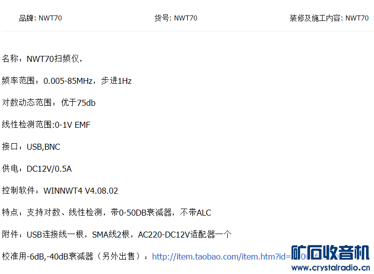

 楼主| 发表于 2016-3-17 10:08:16 | 显示全部楼层
gxxs 发表于 2016-3-16 22:30
楼主,我是想请教您,虚拟的扫频仪,好不好用。想涉足高频电路,但没有扫频仪总觉得是在瞎搞,全新纯硬件扫 ...
我还没有用过虚拟的扫频仪,根据自己的理解和了解,虚拟扫频仪应该比实体的更好。某些收音机专用扫频仪价格弄得太高了,好像有的弄到几千元!
网站里有用过虚拟扫频仪的朋友,看他们测试给出的数据,虚拟扫频仪在频率分辨率、电平分辨率、频率定标、电平定标等方面大大优于传统的扫频仪。与传统的区别在于两个方面吧,一个是用电脑显示,再就是通过软件计算确定测试出来的数据,省去了人工测算的方法,应该是更加简单。
这是一个网友推荐的型号。http://www.crystalradio.cn/thread-833424-1-1.html

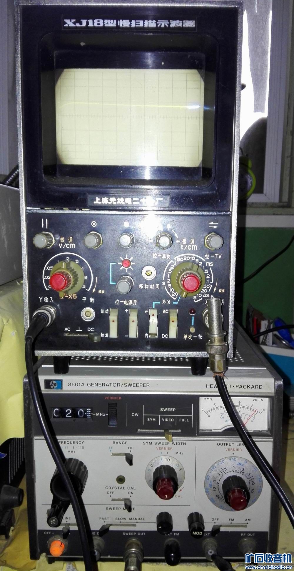

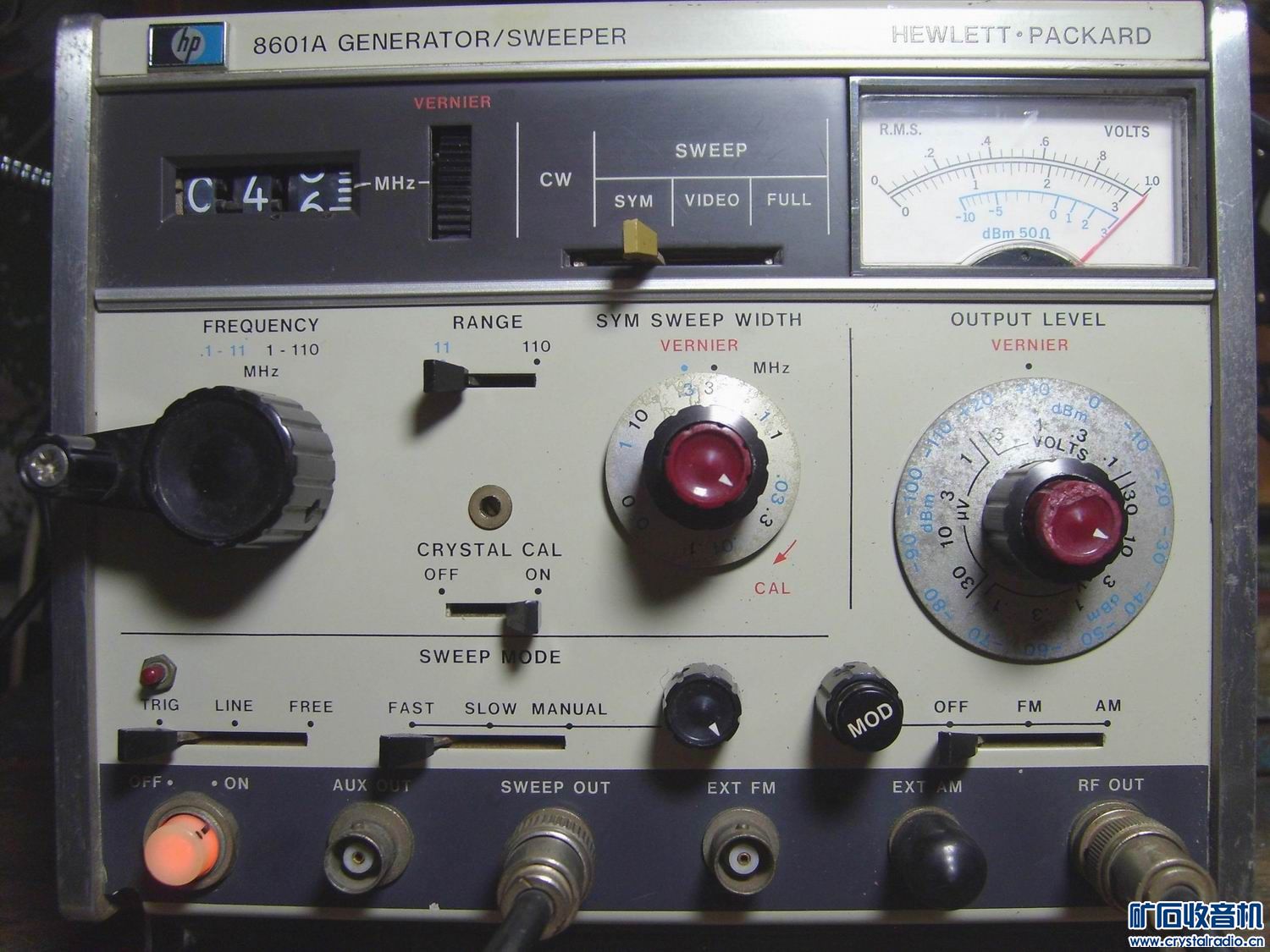

 楼主| 发表于 2016-3-17 10:51:26 | 显示全部楼层
本人有一台HP8601A扫频信号发生器,性能比常见的二手日产收音机专用扫频仪要好。
扫频范围:0.MHZ-110MHZ,扫描方式有CW(零扫)、SYM(分段扫)、VIDEO(起止扫)、FULL(全景扫描)。
CW状态其实就是一台可调频率信号发生器,可以加上AM和FM调制。
扫频带宽是预定的,满屏从10KHZ到10MHZ,可以微调。
扫速可以从零调到50HZ 以上,慢速扫描尤其适合窄带测试,当然要配合长余辉显示器。
输出最大可达3伏,电平最小为-110db,最大为20dbm。
为了精确的监视频率,有供频率计测试的输出接口。
有5MHZ的校准频标,频标是凹形的。

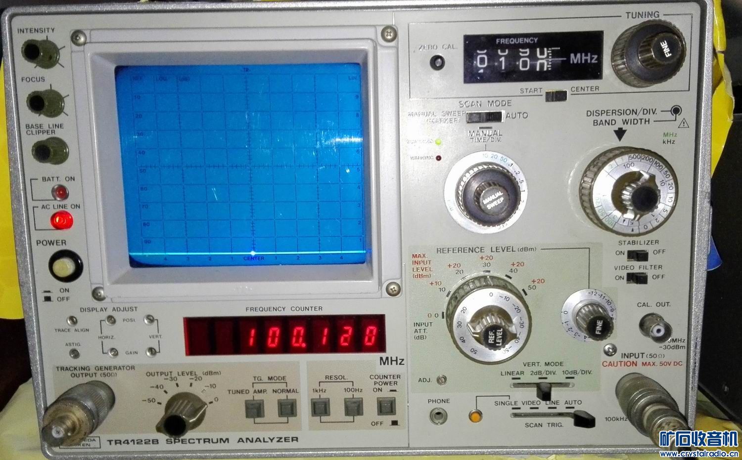

 楼主| 发表于 2016-3-17 11:21:41 | 显示全部楼层
带有跟踪源的频谱仪是折腾射频电路的理想选择,遗憾的是这类仪器二手价格也不低!
几年前淘的一台爱德万TR4122B频谱仪,也花了两千多大洋。多年前买过BT3C的扫频仪,记得当时是3500多元吧,BT3C仅仅是扫频仪,最高频率也就300兆周。三十多年前单位买过一台1000兆周带宽的扫频仪,当时是一万二千多元,也只是具有扫频功能。而TR4122B最高频率可达1500兆周,两者相比,这台带有跟踪源的频谱仪还是很划算的。
当然,与现代频谱仪比较,这台模拟的频谱仪已经远远落后了。
TR4122B最小扫宽为2KHZ,分辨率可达500HZ,最低可用频率可达100KHZ,最高为1500MHZ,内附有跟踪频率计,可以准确的确定信号或幅频曲线的频点,显示屏具有对数与线性坐标,动态范围大于60分贝。业余玩玩,这样的玩意就已经很不错了!
